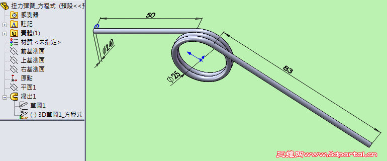

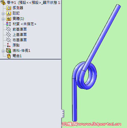

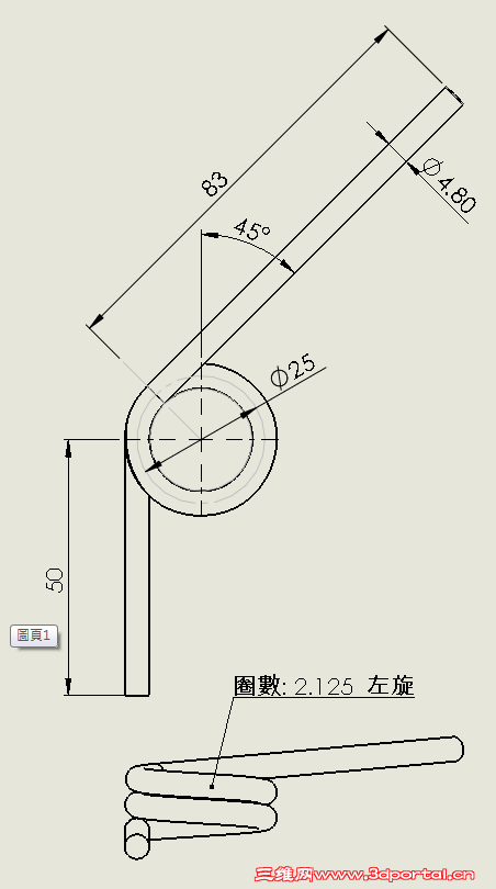

討論一下,如下零件如何作圖最簡潔.+ ^9 r) c$ X$ r

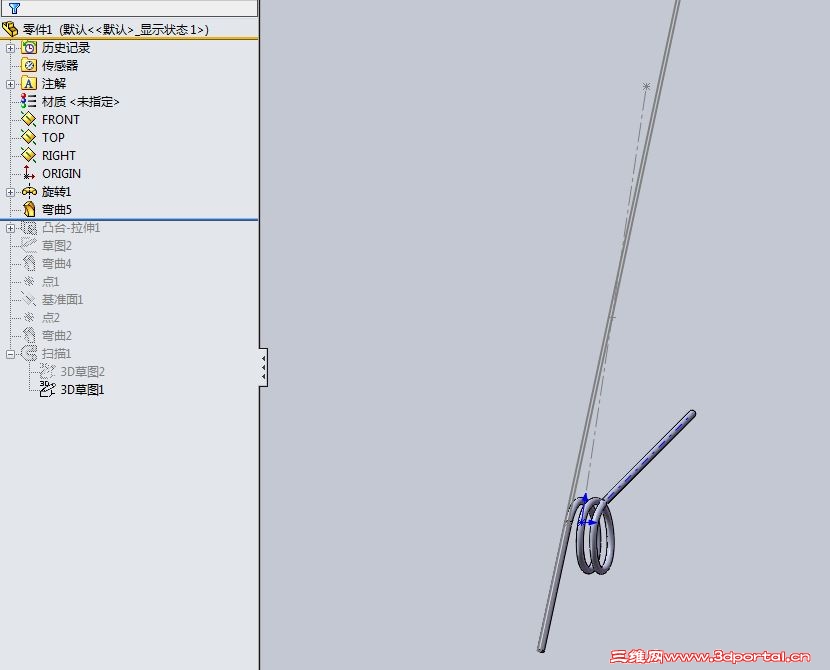

 楼主| 发表于 2016-1-28 14:54:23 | 显示全部楼层 来自: 中国浙江嘉兴
個人是比較偏向方程式處理,因為只要一個3D草圖加方程式 ,掃出路徑大致就解決了,而且尺寸也好操控., U" M6 u+ M7 x6 n- L  |
另介紹看過不老前輩的彎曲做法,以特徵來說是最簡單,但尺寸操控就稍難.  Q; e8 f) o$ `7 ?4 m! o
(以上僅是個人看法)& o4 W# z7 R# k
4 Z$ T7 k6 p7 c
方程式作法
9 A# [0 n$ T- q3 G: z, l; E' W. F 方程式.png
- Q+ {- Y' ^% Z) r
& v$ M& \0 h) Y1 |- j2 B- L# J

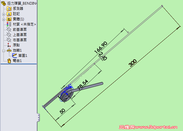

  c- k6 [2 {6 M! p彎曲做法8 D. D4 E9 ?6 A" o& k
8 P7 m% |+ Q3 \2 b& \+ i# C
0 y7 _8 E+ p1 \3 [: X& ^* [) ~2 P9 m" }4 g4 s5 E
5 a1 U0 y. T! b2 P. C
扭力彈簧_方程式.rar (192.81 KB, 下载次数: 53)
参与人数 1三维币 +4 收起 理由
chenjun520601 + 4 深度应助

发表于 2016-1-28 20:41:24 | 显示全部楼层 来自: 中国广东肇庆
跟着练习做了个弯曲的,用的螺距为5,用展开方式计算尺寸,请梁大指点。( c6 B+ R5 F" }4 x
- j* y6 O: t5 v) f# P3 B3 h1 f
2012
8 T9 O% H4 X" C/ j, \4 b 扭簧.rar (203.02 KB, 下载次数: 14)
点评
再參考 8#  发表于 2016-1-28 22:46
看了,這練習做過會對彎曲特徵多加一些了解  发表于 2016-1-28 21:18
chenjun520601 + 2 技术讨论

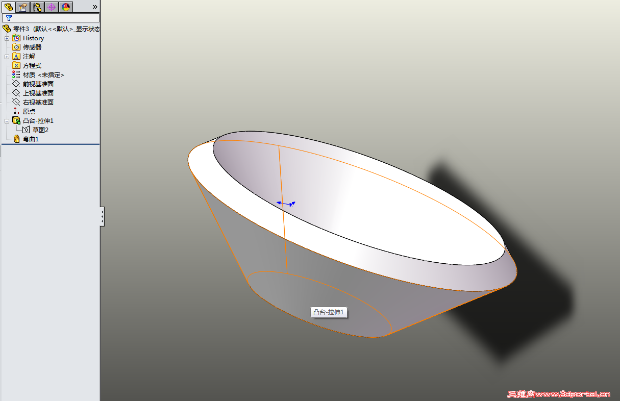

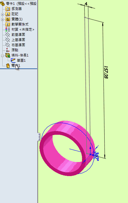

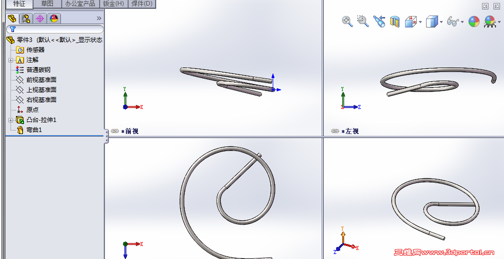

 楼主| 发表于 2016-1-28 22:45:15 | 显示全部楼层 来自: 中国浙江嘉兴
針對彎曲特徵深入探討,也是有很大的學問,$ P" A3 H( j4 X7 S
如下平板捲成圓環也可彎成圓錐環.
4 U" w1 f+ q, I" `: \9 x" q  e/ B" V' `0 A" O
capture-7.gif / h: y( Q' M' Z. U* T! a
# ?& x5 {, J; r, u
chenjun520601 + 2 持续讨论

发表于 2016-1-28 22:55:25 | 显示全部楼层 来自: 中国广东肇庆
ryouss 发表于 2016-1-28 22:45  B6 K3 ~6 i5 g" W5 d/ i
針對彎曲特徵深入探討,也是有很大的學問,& G- z8 q. I3 ?) H/ O% p
如下平板捲成圓環也可彎成圓錐環.
3 S$ [5 v+ M9 {! b2 @6 g; `弯曲这个功能我平时很少用到,不知道还可以这样的。

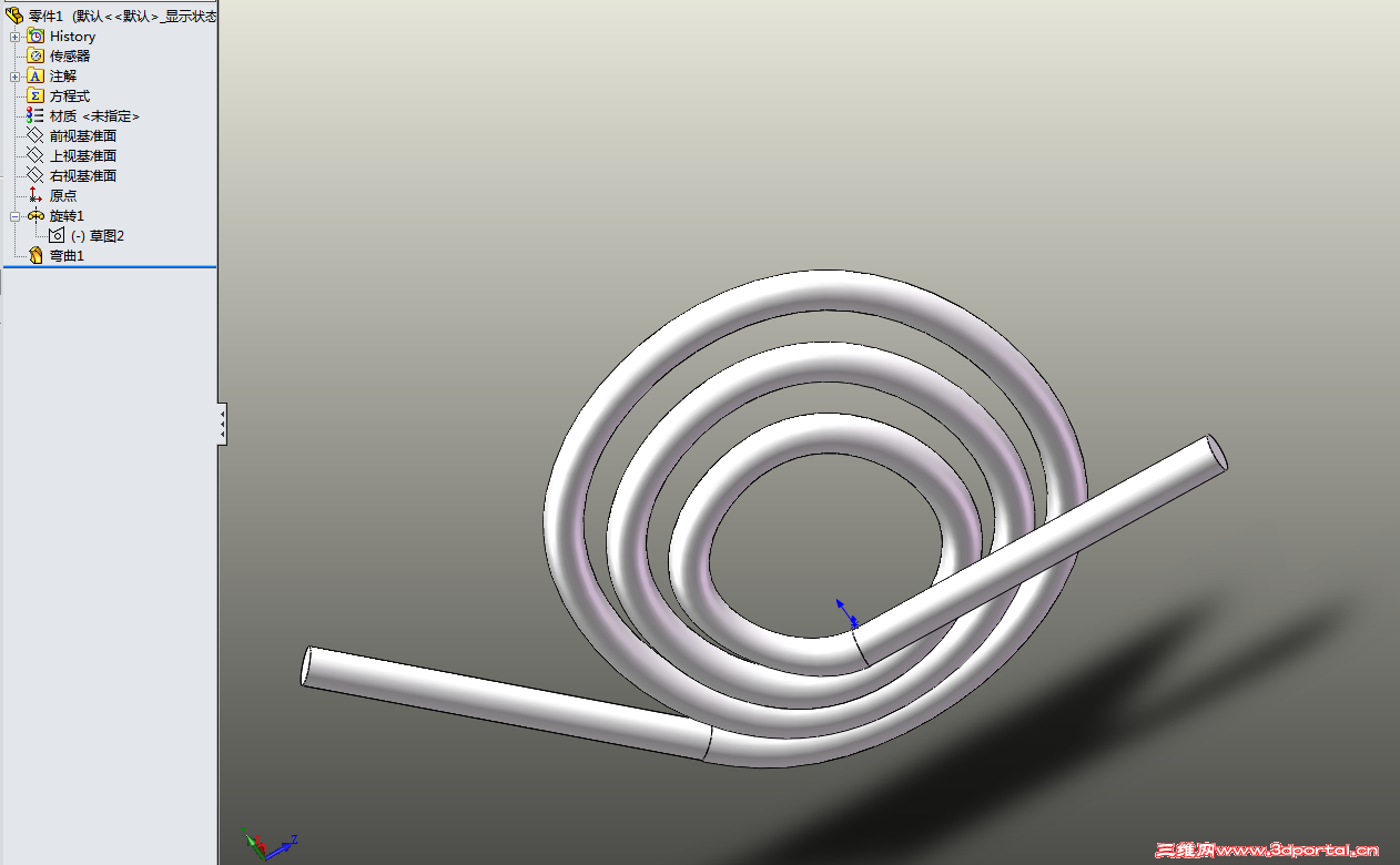

发表于 2016-1-28 23:26:27 | 显示全部楼层 来自: 中国安徽蚌埠
搞了半天,才发现你的草图的零件是倾斜了,能把我分析下我的,三重轴,几个参数的含义?

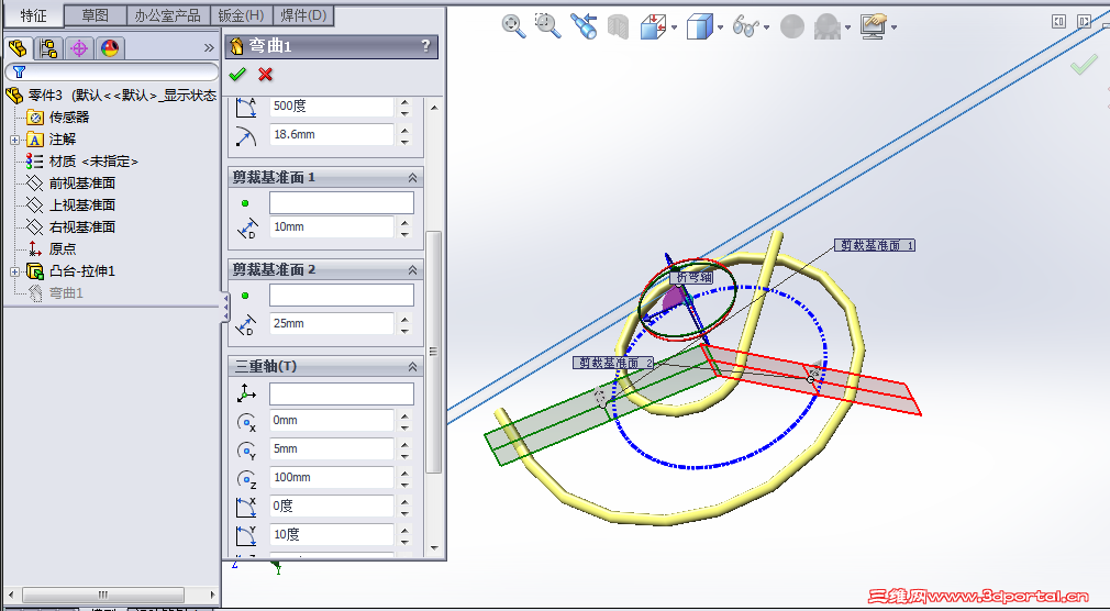

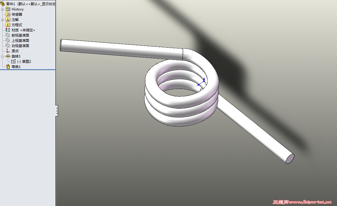

 楼主| 发表于 2016-1-29 09:23:22 | 显示全部楼层 来自: 中国浙江嘉兴
, @' T6 _' o: F6 y
jinqin11 发表于 2016-1-28 23:26
# ]0 U7 E) {1 I, M! q搞了半天,才发现你的草图的零件是倾斜了,能把我分析下我的,三重轴,几个参数的含义?
' i$ ^* @( ^. g$ U3 ?# ^
參考如下
/ {. R; W/ o" S4 [$ d$ \; J$ E2 H" y$ t
5 [8 P: V' q8 i2 i* J9 ^7 x
DSC_0134.JPG 1 G7 j$ `$ D) w$ z
chenjun520601 + 2 跟进应助

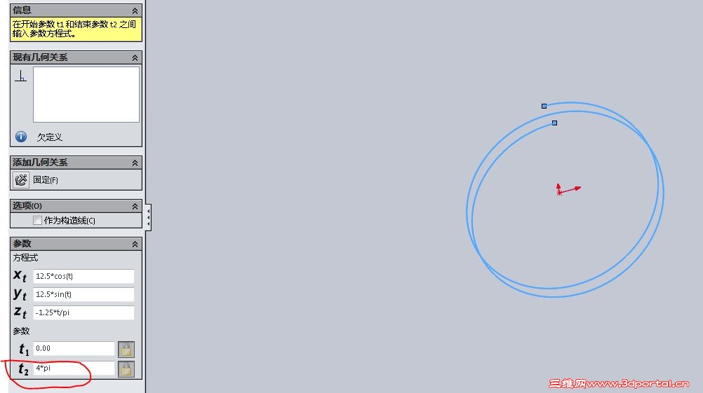

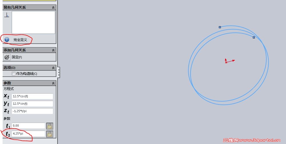

发表于 2016-1-29 09:35:09 | 显示全部楼层 来自: 中国江苏苏州
出现小问题,不知是何道理(还是没道理)。
* a# P/ Z4 X. l4 q当方程式生成的螺旋线为整圈是曲线为欠定义,当超过整圈后,就能成为完全定义。5 b: ~; \* g8 t: w
对我这个有点完全定义控的人很纠结。。# i5 |' V. L/ n# X8 m1 e2 u
还请前辈们指点。。。1 K0 ?5 q3 k  ]: x' |8 t0 l

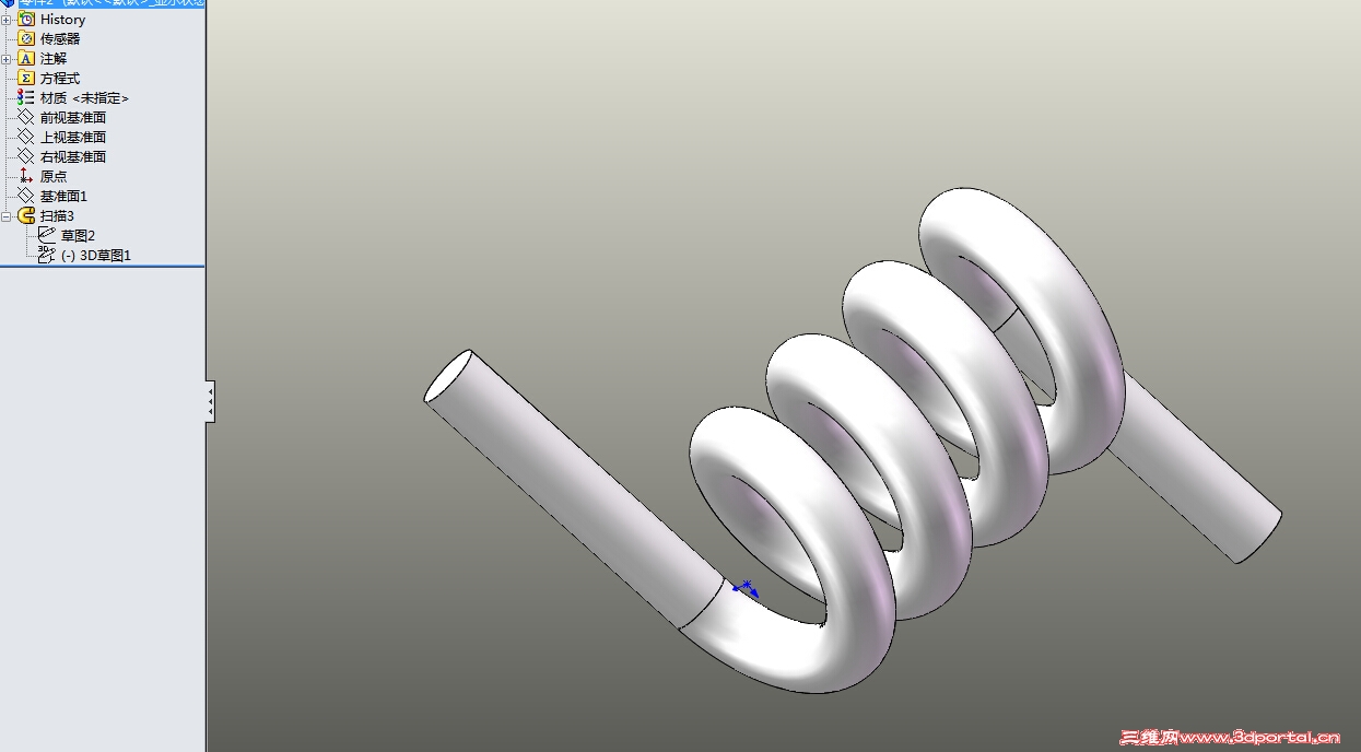

发表于 2016-1-29 09:41:42 | 显示全部楼层 来自: 中国江苏苏州
扭力弹簧方程生成曲线完成
/ e/ Z( h6 S/ E$ Q7 j  n; {7 V谢谢梁大指点。。。! w3 S/ S  w. Q7 }/ Q* A# I" O
参与人数 1三维币 +1 收起 理由
chenjun520601 + 1 积极参与
 楼主| 发表于 2016-1-29 10:00:15 | 显示全部楼层 来自: 中国浙江嘉兴
本帖最后由 ryouss 于 2016-1-29 10:12 编辑 : o1 {* Y5 n3 `& B8 _( `$ n
littletb 发表于 2016-1-29 09:35
& M+ m6 H" t0 z$ D- S出现小问题,不知是何道理(还是没道理)。8 ^5 ?: N+ @: E" ^
当方程式生成的螺旋线为整圈是曲线为欠定义,当超过整圈后,就 ...
0 J: G3 e6 _4 ~2 b
把方程式所構成的螺旋線的起始點或是終止點 "固定" 約束就完全定義了.但是在3D草圖做太多約束,就有可能不能作線段的相切限制,這也是想不通的道理!; \- u3 H& ^7 o* U7 Z

发表于 2016-1-29 10:25:06 | 显示全部楼层 来自: 中国江苏苏州
采用扭转特征生成的扭力弹簧。
9 }  H9 B; l; E; _8 u, }/ n原本想用拉伸,然后再用草图定义弯折位置,还是失败了。4 _7 Q0 D. V- X8 |' Z6 F! R+ i3 T
需要使用扫描,把弯折点也在一个特征内定义好,这样就可以了。9 |0 a2 y* M. ]4 X$ Y/ Y
8 \8 k# ?; C" i/ `4 y3 N
7 x: ^3 z( `# ]: [6 s4 P7 X
chenjun520601 + 2 分享经验

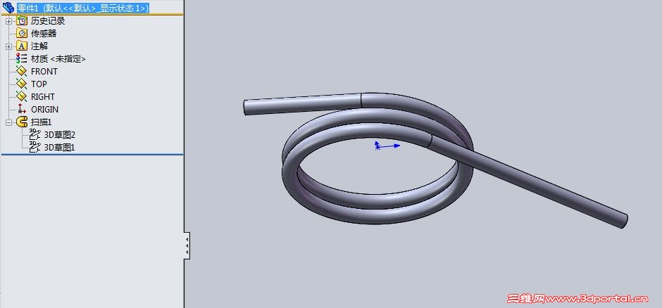

 楼主| 发表于 2016-1-29 11:08:23 | 显示全部楼层 来自: 中国浙江嘉兴
littletb 发表于 2016-1-29 10:25
+ }2 z4 c- E( m1 n" ?( j采用扭转特征生成的扭力弹簧。
, y7 x( v. D' p# D$ p2 S6 U1 |. G7 W原本想用拉伸,然后再用草图定义弯折位置,还是失败了。
& o5 N- h# O( G( {6 Z& y6 {  t需要使用扫描,把 ...
; q* E% i( B# o  J8 w9 H同樣道理的,拉伸也沒問題!/ T  b7 B2 h/ W+ |. N. r7 y2 ]
: M. `" ]! M" m1 e- k* F) s: G
- w+ p2 W& E/ W
) Y; p) a5 K' s4 H( A) Z; V4 d

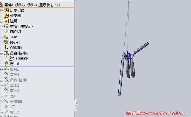

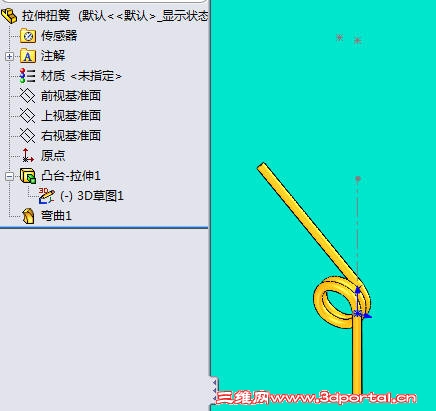

发表于 2016-1-29 13:04:12 | 显示全部楼层 来自: 中国广东肇庆
& ~( h8 c+ o8 O  G
littletb 发表于 2016-1-29 11:46) ?" [" a5 A3 ?7 ?# m2 c
梁大,怎么才能定义折弯点位置呢?就一个特征不好定义啊。/ `, @* S* \& A+ w' J( x$ I% t, r9 n
求真相!
$ x: ~: `- ^2 f" z用3D草图画圆拉伸,在3D草图中添加点,计算折弯点的坐标和各度就可以了。
8 _4 _5 T) P1 F7 P/ R( K) _$ Y  Q. f0 S* I  P8 q; t
Snap1.jpg . R7 u% Y4 ]5 F; C, A
点评
窮則變,變則通!  发表于 2016-1-29 13:17
GOOD  发表于 2016-1-29 13:16
发表于 2016-1-29 13:37:17 | 显示全部楼层 来自: 中国江苏苏州
keilei001 发表于 2016-1-29 13:04
, i3 \# K8 T; T$ S2 U  m用3D草图画圆拉伸,在3D草图中添加点,计算折弯点的坐标和各度就可以了。
# }2 K) m1 L7 @感谢前辈,画出来了。  I( T2 I8 u, a* a$ g7 n
非常感谢!

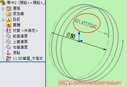

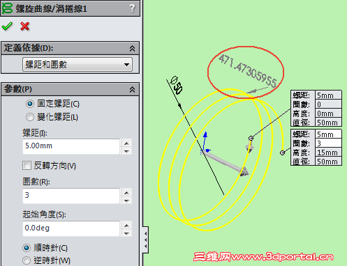

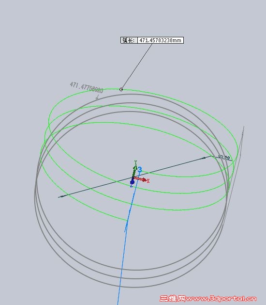

 楼主| 发表于 2016-1-29 14:31:22 | 显示全部楼层 来自: 中国浙江嘉兴

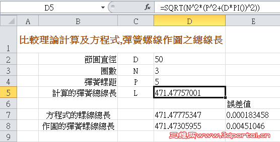

另個有趣的問題,
: q: X* p4 S  M8 G' U3 A7 Y探討用計算或方程式或彈簧螺線的螺線總長也是發現有差異的.
# }) _, \4 G4 t  `. t* ^- `) y
- t& }% X* @5 g3 R2 r/ L. ?
' s. }) q! [3 m  x4 y
3 O4 U/ p- v8 b- r; b
3 Q! B# [/ {/ l9 b
/ V! I0 s/ O% s' p A-2.png ! H* u! I# r  A- F" `
3 v. W- u, ]* c; v3 k% A: S; g% e" ?  Y1 M& E
* ?1 {" m8 v2 N  ?  @
B-1.png & \/ F2 M! s$ z5 B. c" r
% Y" e) G9 J9 D' K6 _4 Z
发表于 2016-1-29 15:21:03 | 显示全部楼层 来自: 中国江苏苏州
确实是这样,我用的是SW2014.3 _0 }, K, `9 _* l- [  @
弧长:3 S7 j$ o" g6 H6 [
方程曲线:471.4775692
9 U1 N/ n+ r& s6 u3 Q. t螺旋线:   471.4578324& u8 W) O: |. U9 x) l* H" S
差值:           0.0197368
! S7 j! i8 u) B" ~+ _SW的误差可真不小啊。。。
- U% i- j- N. S( _! i* \" X9 x' u7 \) q$ i$ @5 f0 V7 {
