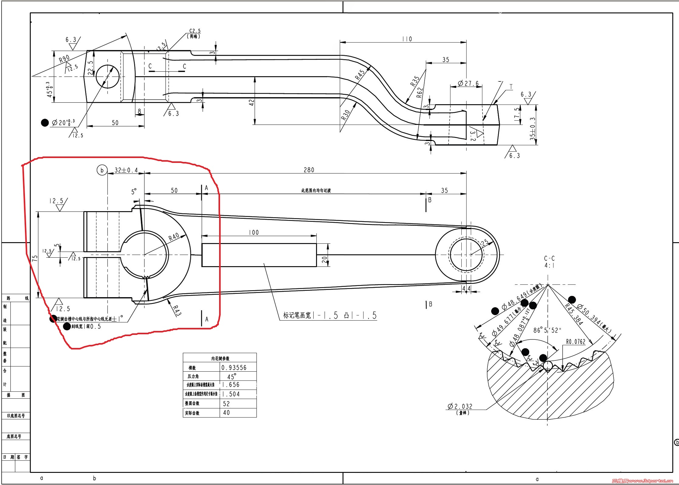

各位大侠:
% c; D+ Q& b; M, h0 J        小弟刚刚接到一个图纸,是汽车上的摇臂,这个零件有内花键,并且其方向有限制,如图示,齿槽中心线和竖直中线(其实也是旁边的装配孔的中心)有5°的要求,拉内花键的话不能保证其要求,请教大家如何保证这个度数呢?

花键拉刀要圆周定向(拉床上拉刀夹头上也要相应增加定向键或顶紧螺钉),摇臂在夹具上定位也要定向,二者结合才能保证角度要求。

3 L, j8 B! g% l# l看不明白楼主的意思,齿槽中心线指的是哪条线?
3 b* S; V+ D- C4 C; W) Y; a3 f就是图中5度所在的粗实线。
发表于 2016-1-29 10:30:13 | 显示全部楼层 来自: 中国陕西西安
角度有+/-1度的公差,要求不是太高,只要有周向定位,应该不难加工。

感觉是不是可以上压力机用推刀比较方便点,推刀周向和工件周向要有定位。或者推刀尾部可带个导向的段,通过安装工装进行定位和导向。结合一些冲模的机构试试看。

$ p- D% I) p6 G; ?' j9 r$ \3 K意思是说槽形的中线与竖直线呈5度夹角,对吧?

非常正确。
发表于 2016-2-27 14:22:15 | 显示全部楼层 来自: 中国广东深圳
没那么麻烦,先拉花键,误差一点没问题,因为后工序以正确花键来做夹具,做其它的位置,不就没事了。先做其它的最后做花键孔,肯定没办法,如要这样做,拉花键的师父是要屌人的。:lol:
