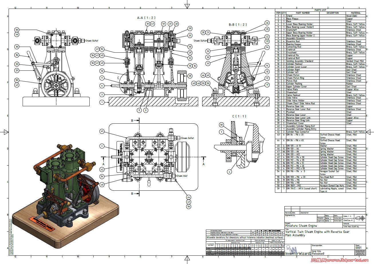

( Z: B& q. E6 [  t! P2 d图纸是pdf格式,有零件图和装配图,适合用来练习建模和装配。

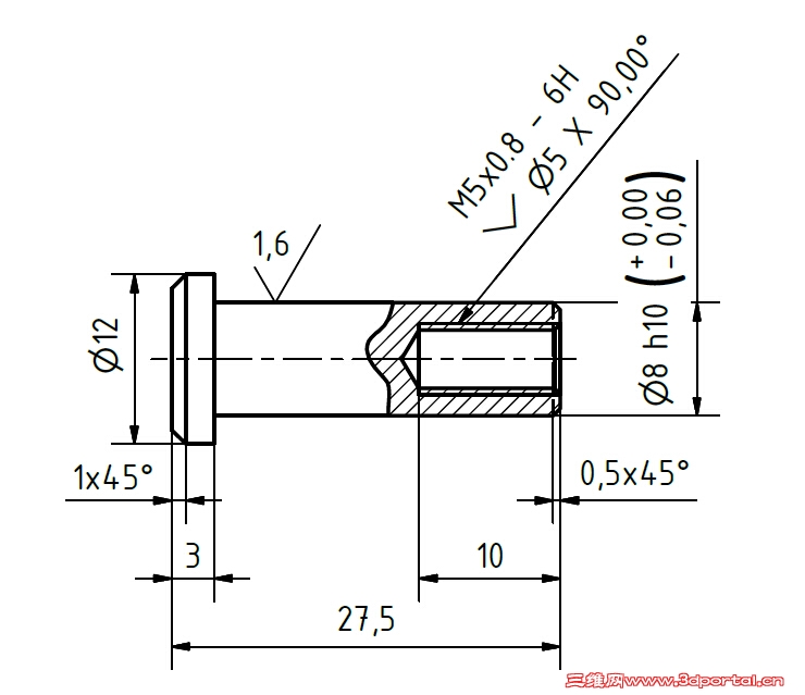

不认识外国文字,幸好认识数字* J. j/ c- @; Q0 b
怎么都感觉外国的工艺是牛13,攻丝都能把底孔攻完……

发表于 2016-2-2 22:37:49 | 显示全部楼层 来自: 中国陕西西安
啥都没准 发表于 2016-1-28 15:07
6 K; ]# _+ }! q% t# Z不认识外国文字,幸好认识数字" V0 @: U" |1 z: r" S, |
# m6 r+ z3 |7 W! h& P
老兄看图仔细,这可能是简画出来的,设计者要求的应该是有效螺纹深度为10,底孔深度不明确时应该按标准来。

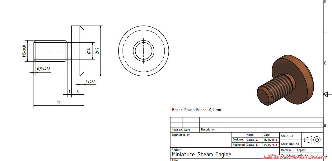

发表于 2016-2-2 22:44:43 | 显示全部楼层 来自: 中国陕西西安
画图者好象是新手,细节处有问题,如下图,螺钉头部是什么样子?内六角、一字槽?要不然如何把紧螺钉呢。
5 U9 r* m( |9 s. \$ e0 B( F. u

发表于 2016-2-3 01:13:14 | 显示全部楼层 来自: 中国广东广州
啥都没准 发表于 2016-1-28 15:07( E8 K# ?9 j3 q5 G5 E9 p
不认识外国文字,幸好认识数字7 ~: [2 z9 m* ?  m3 o
& o& S) s5 Y4 @  n4 P" |" ~1 |8 V是的,看了此M5螺纹,也是佩服,心里默默为中国制造的未来担心。不过您这截图里,也没有外国字呀。其实这底孔完全可以再画深些。

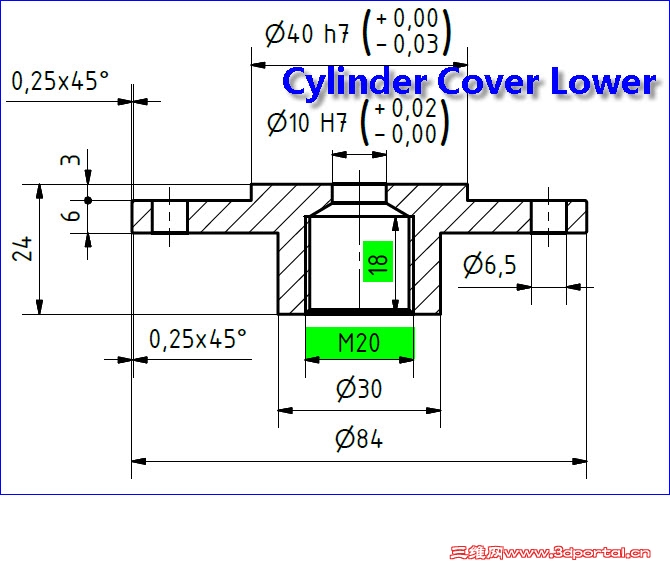

发表于 2016-2-3 01:19:42 | 显示全部楼层 来自: 中国广东广州
啥都没准 发表于 2016-1-28 15:07' J# c1 F9 v9 Y# R, g# _0 S$ I
不认识外国文字,幸好认识数字
; b5 ]* M! z+ ^( D9 ?4 }4 O$ w: s9 w怎么都感觉外国的工艺是牛13,攻丝都能把底孔攻完……
' X: U+ D: J8 n8 P" s这个螺纹,就麻烦了。深度18,是牙深,还是孔深?- d/ h) w, Q7 N

发表于 2016-2-3 08:28:50 | 显示全部楼层 来自: 中国四川乐山
datafield 发表于 2016-2-3 01:130 T6 d1 Z# m3 a1 k( r  v2 F5 a$ d
是的,看了此M5螺纹,也是佩服,心里默默为中国制造的未来担心。不过您这截图里,也没有外国字呀。其实这 ...
" k- ^& R3 |5 j8 K; i$ X: V( u# b
正如楼主所说,图纸要表达的是螺纹深度,也许螺纹简化了吧,呵呵,反正国标没有这么干的
发表于 2016-2-3 08:31:50 | 显示全部楼层 来自: 中国四川乐山
datafield 发表于 2016-2-3 01:19/ h8 j8 q' f: y
  X* V- V  X6 m: O9 E$ v这个螺纹,以鄙人看来,确实有问题,如果不给定底孔深度,直径7mm的尺寸还是给公差的应该在这个地方有配合,底孔深度掌握不好,7mm孔的深度就是不定值,除非,深度方向没要求,个人意见……
发表于 2016-2-3 15:03:31 | 显示全部楼层 来自: 中国广东广州
啥都没准 发表于 2016-2-3 08:314 C8 |+ u! m6 [; f- S. f. l. c
这个螺纹,以鄙人看来,确实有问题,如果不给定底孔深度,直径7mm的尺寸还是给公差的应该在这个地方有配 ...
! p( _) S: a2 ?1 H+ x( I4 W是的,这就是很经典的,设计师,不是工艺师。
