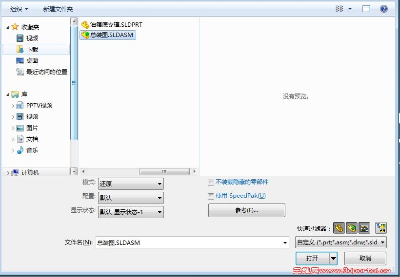

如图所示,没有预览,请高手指点!!0 w6 j$ z  u* H- |. c" n

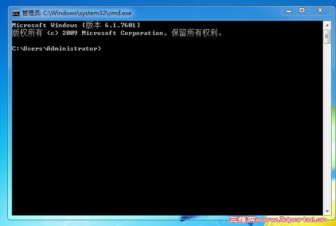

办法如下* z, n0 p$ R+ Y
将sldwinshellextu.dll  sldthumbnailprovider.dll  这两个文件拷贝到c:\windows\system32文件目录下
* ~& X5 b* i, {: S& F5 h然后 运行-CMD   在命令提示符下输入下面命令:   for %1 in (%windir%\system32\*.dll) do regsvr32.exe /s %1 回车 到屏幕滚动停止为止

cmd窗口
cmd窗口
我的只把 sldthumbnailprovider.dll  这个文件拷贝到c:\windows\system32文件目录下  然后运行CMD把刚才的文件拖进去就好了。
