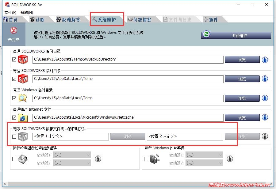

发表于 2016-1-29 08:02:48 | 显示全部楼层 来自: 中国湖北武汉
你可以通过以下设置来维护# A$ b. C  X( }
- C5 Y+ r) J2 b3 i) v6 [' e' ]1 Z  w4 r
* t) e6 q2 z* o1 }' n7 C, f$ M3 x1 M: G
阿帕奇 + 3
 楼主| 发表于 2016-1-29 17:57:37 | 显示全部楼层 来自: 中国广东肇庆
yh2008 发表于 2016-1-29 08:02
, P8 y" L  l7 r4 I! c( v* V9 e你可以通过以下设置来维护
8 T6 N! p; L9 T
多谢yh2008大大指教。
