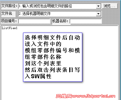

我们用SOLIDWORKS设计新机器时,一台机器有好几百个零件,同一台机器的3D零件属性里有很多项目是相同的,但又不能填死的,要能变化,因为我们机器里用到的很多零件或成整个模组都可以移植到别的新机器中去稍作修改就行,这能提高设计的速度,非常的方便,这时该零件有很多通用项目就需要相应的更新,现在我想能否在文件夹(机器名)里建一个word、excel或txt文档,把一些通用的属性项目填写在该文档内,用一个二次开发的命令能让3D零件的属性自动链接该文档内的相关内容。比如:我事先在word、excel或txt里写好:“钮子自动移印机“、5ZTE.ANEW.A0300【设备机架装置】、5ZTE.ANEW.A0500【安全防护装置】、5ZTE.ANEW.A0700【人机对话装置】、5ZTE.ANEW.A0900【移送拨料装置】、5ZTE.ANEW.A1100【组装料道装置】、5ZTE.ANEW.A1300【直振送料装置】、5ZTE.ANEW.A1700【移印清洗装置】、5ZTE.ANEW.A1900【振盘上料装置】,然后用一个二次开发的命令执行后就能将:“钮子自动移印机“自动填入3D零件属性的”机器名称“中,”5ZTE.ANEW.A0300“自动填入3D零件属性的”模组编号“中,”设备机架装置“自动填入3D零件属性的”模组名称“中‘这样每台机器的通用项目修改(修改机器名称或修改模组编号或模组名称)都挺方便的,不容易出错,在此拜请各位大侠帮帮忙,出出主意,不胜感谢!& k& Q/ [' n% N4 `. ^+ d% c+ \5 X9 v9 o

第三次看楼主发此题目问题了,忍不住回复你第2次。2 r& P6 `# o. x; ]3 E5 J3 _) M
这个用二次开发完全可以实现,论坛里应该有不少人能写出此程序,但是要耗费一定的时间,各人有各人的事吧:)。3 R1 _$ U- @# h: d* o
大致框架如下图仅供参考,只能帮你这些,建议楼主搜一下SW二次开发资料,学习一下不是很难,可用SWVBA或VB6写。遇到代码细节各种问题,网上一搜应有尽有。6 X- n2 h4 p: w) f# S# b. H
2016-02-06_183902.png 4 f; r- y3 e9 ~! T! ?
