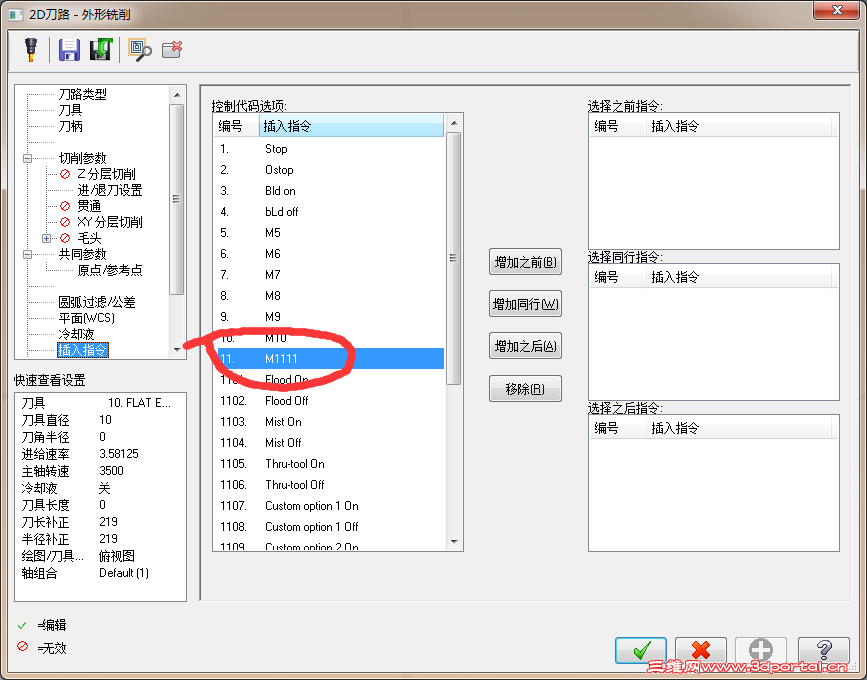

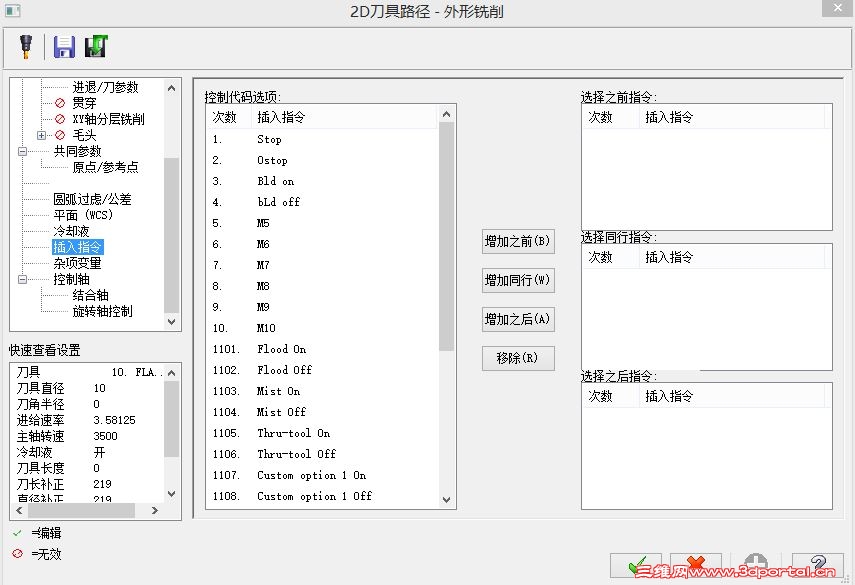

   如题,我想修改后处理,使其在插入指令中多一些M代码,例如输出M201、M416、M422等

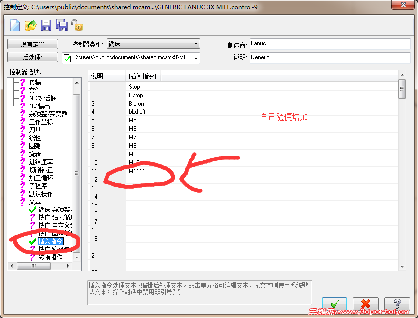

不需要修改后处理  直接改控制器
  d$ o9 C; J9 @1 v& ]& |- k, w: u  X 1.png 0 o* Y2 B7 l3 @

0 v& \- B6 A3 H4 k. N; z0 `" N1 I不可以,我早就试过了。根据你这样的设置出M11以此类推,每次加1。7 V* X6 A& O2 c: {0 W; Y" L* \' R
