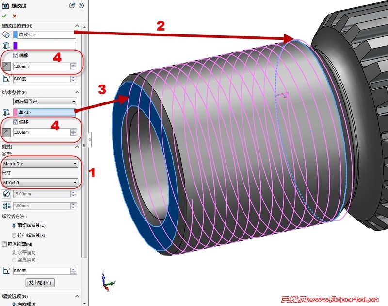

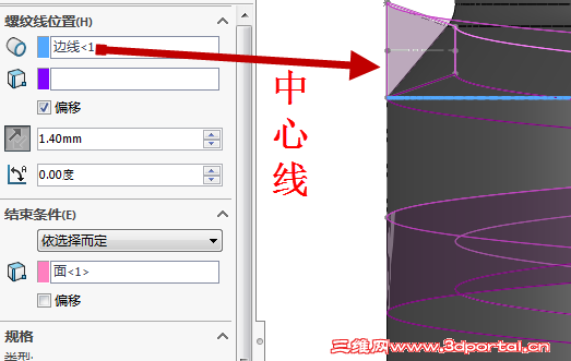

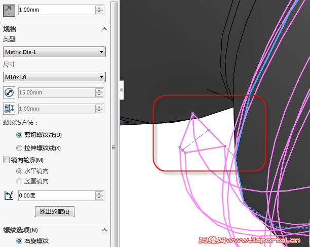

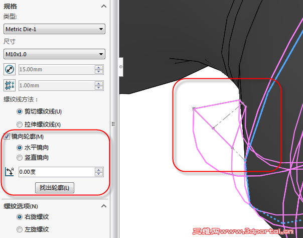

1、        选择螺纹类型
3 e( z5 d. C: R启动“螺纹线”功能后先选择螺纹线类型。因为当你选完螺纹线的附着边线和起始终止面之后,SOLIDWORKS就会开始计算螺纹的生成,这时候如果选择的螺纹类型小太多,生成的螺纹非常密集,就会导致计算的时间过长:
! m* E4 a- j+ R8 P6 M, D# g 2.jpg # w( |) R$ E. {9 v5 }
然后依次选择【起始的边线】→【结束条件】→【偏移量】(考虑退刀槽)
1 D# r0 U) j" _如果轮廓方向不对,我们可以通过【找出轮廓】和【镜像轮廓】来修正:& t& B' Z( C- |* P' D/ c
3.png * K/ D% ?3 b; L9 t
错误的& J  N' W- N) ?1 Q/ B. a3 L
" z8 P, n( e6 l* `. m 4.png 2 D- H5 \, O: E0 s7 a
正确的

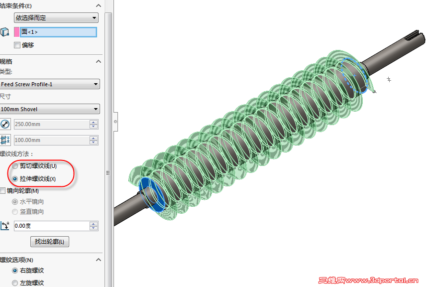

可以通过拉伸螺纹线生成蜗杆; N3 }: r7 u+ ^. N' o: C2 r
5.png / l4 {4 ]% J! d/ Q, }# v$ a0 F

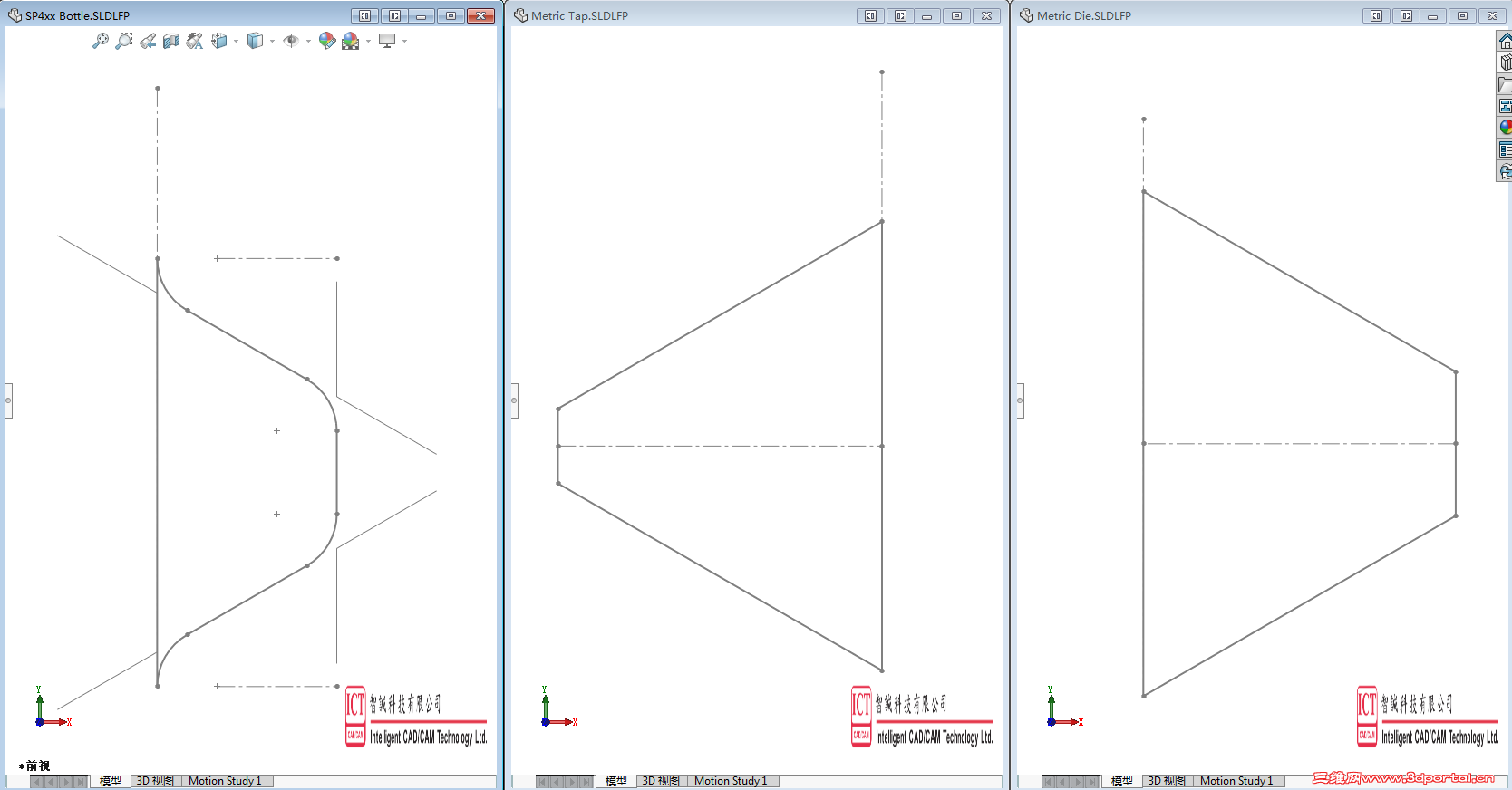

2、自定义螺纹线的轮廓
3 Z$ y) A8 L( j6 CSOLIDWORKS本身已经有提供一些常用的轮廓,如果已有的轮廓不能满足你的使用要求你还可自己定制。
4 q; |$ L8 p/ q' R  y* D+ e3 L' hSOLIDWORKS提供的螺纹轮廓:

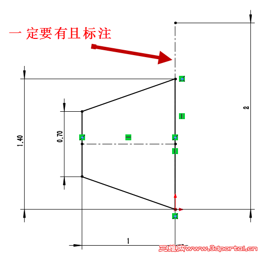

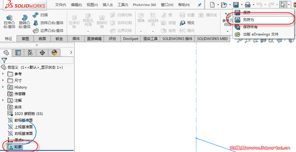

, x1 L' C' d& _; x如下图,新建一个文件。绘制一个草图。草图放置平面不做要求,但是必须要有一条中心线,且该中心线竖直与原点重合。因为此中心线是用来定位轮廓与圆柱体边线的位置,中心线的长度即螺距长度
! c( V' u6 D8 E( u4 X& G 7.png 8.png * K7 R1 W* p, ]; W
: ^6 M% m  W: c9 r然后,(下图)就是建立多个配置。点击选择草图,[另存为]库文件(.sldlfp)
0 N# x) D: ?9 `6 i5 t/ Q 9.png
$ l" F/ q6 y- ?9 {+ c: P' B, g7 c  [' R2 S$ l& B( |

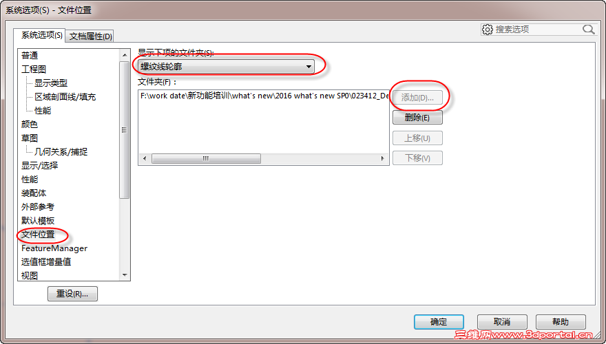

最后,添加自定义轮廓的文件位置:
$ K1 I) a! [$ S 10.png " g6 F) ~+ w" F/ s

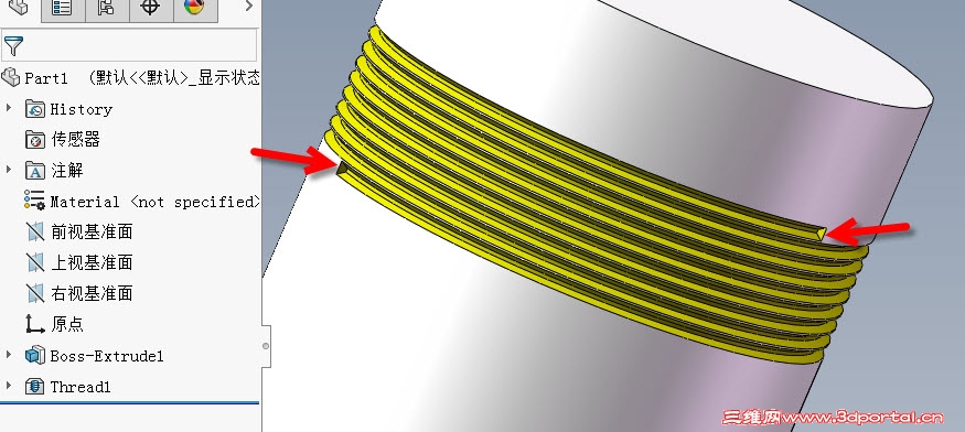

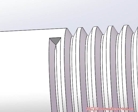

请问,螺纹开始、结束的位置,会自动过渡吗(就是慢慢入刀、慢慢退刀)?
. x. r9 i7 \, ~$ r  C. X9 A8 e0 o$ v# R下图是螺纹线在开始、结束的位置,突变,不是渐变。
* E; r' X% ~2 o; U  ^- v7 K. q! N2 F/ s
2016-02-01_0-33-04.jpg ( M% P3 T% p% N. C7 m
7 L3 ]- C# M  R/ k3 J6 A. O7 s, q8 Y! K' \$ d/ a0 y( X) B. G

2016版本刚发现好像扫描通过螺旋线设置退刀也不行(以前版本可以设置变径螺旋线扫描)
发表于 2016-2-17 16:42:34 | 显示全部楼层 来自: 中国辽宁沈阳
datafield 发表于 2016-2-1 00:41
6 b+ K3 X, P( s) o4 Q# v请问,螺纹开始、结束的位置,会自动过渡吗(就是慢慢入刀、慢慢退刀)?
/ ^* ]% Y1 f0 c3 n下图是螺纹线在开始、结束的位置 ...
. V0 w7 t  F2 b5 i: g/ [. D$ x6 e) }- Y0 J0 x( o
剪切螺纹直接用面删除就可以。。。添加螺纹不行。。

发表于 2016-7-7 08:35:06 | 显示全部楼层 来自: 中国辽宁沈阳
生成螺纹后有垂直于螺纹的轮廊面,,点选它删除就可以了
发表于 2016-7-7 08:36:08 | 显示全部楼层 来自: 中国辽宁沈阳
lijunq 发表于 2016-7-5 13:36; q- R0 R+ f, l" B6 u
删除哪个面呀,大师
0 K- f7 O5 X3 M% @$ w) `  {% \生成螺纹后有垂直于螺纹的轮廊面,,点选它删除就可以了

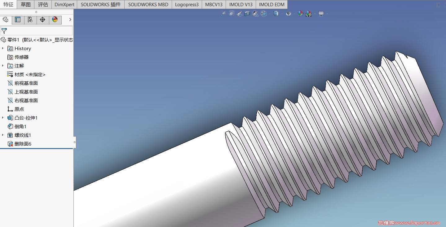

谢谢楼主分享,解决了3D打印螺纹问题1 U( g/ U0 F' ^9 G4 ]
7 {' n; n0 l. h3 n
- E$ N/ n% _* y# m+ K$ d
好像删除了没有达到预期效果,不知道楼上大神是怎么删除的,可否来张图
发表于 2016-9-8 15:49:32 | 显示全部楼层 来自: 中国天津
sdh 发表于 2016-7-7 08:36; O  M2 l( S2 M
( D, S2 _) f+ n) x+ E# h2 w* O$ g
这是删除面做的,请问一下是哪里不对呢?$ }' x1 z6 L  `6 H5 ?5 {& G% S3 V8 F
