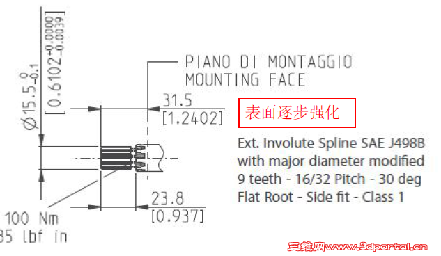

[求助] SAE标准的9齿的渐开线内化建齿形图,谁能给做一个
发表于 2016-1-30 09:44:11 | 显示全部楼层 |阅读模式 来自: 中国山东泰安
谢谢了 小Q截图-20160130094523.png * c$ n" x' Y. H& S, Y3 K: S/ E4 n
