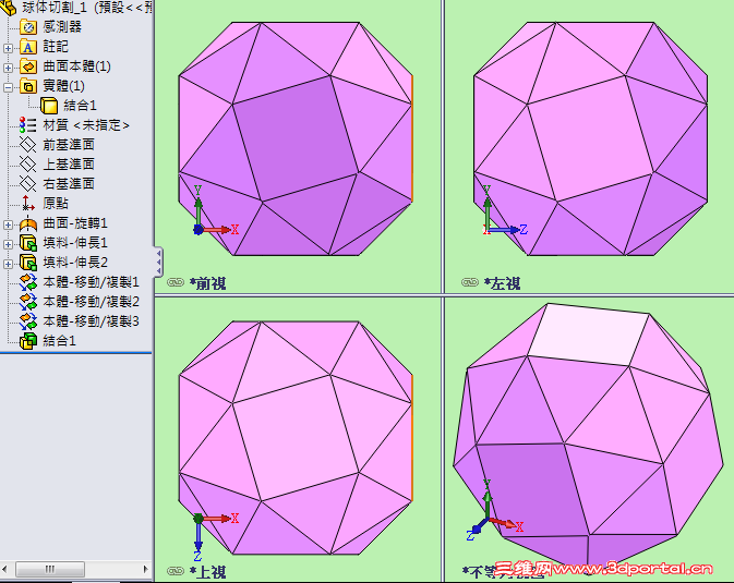

发表于 2016-1-30 11:25:42 | 显示全部楼层 |阅读模式 来自: 中国浙江嘉兴
附檔參考,試試可否解出如圖a,圖b.2 N5 h0 [- O9 R8 ?. G% k. D: ~" J& w, I
球体切割.rar (91.46 KB, 下载次数: 45)

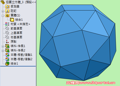

 楼主| 发表于 2016-1-30 15:03:49 | 显示全部楼层 来自: 中国浙江嘉兴
如木大需用到三個 " 本體移動複製 "6 K9 h  h  J0 Q$ S6 q3 _
多邊球_1.png * j8 A- s: Y; F% L" a: L
! d! @, F: G' r* M! l1 S1 }: J

发表于 2016-1-30 16:04:35 | 显示全部楼层 来自: 中国广东肇庆
把原图不规则四边形的8个顶点切掉就是图b。* M/ `2 g7 f, w# O- @3 v
+ v0 i! R/ z: p  k Snap1.jpg
点评
實作了  发表于 2016-1-30 16:06

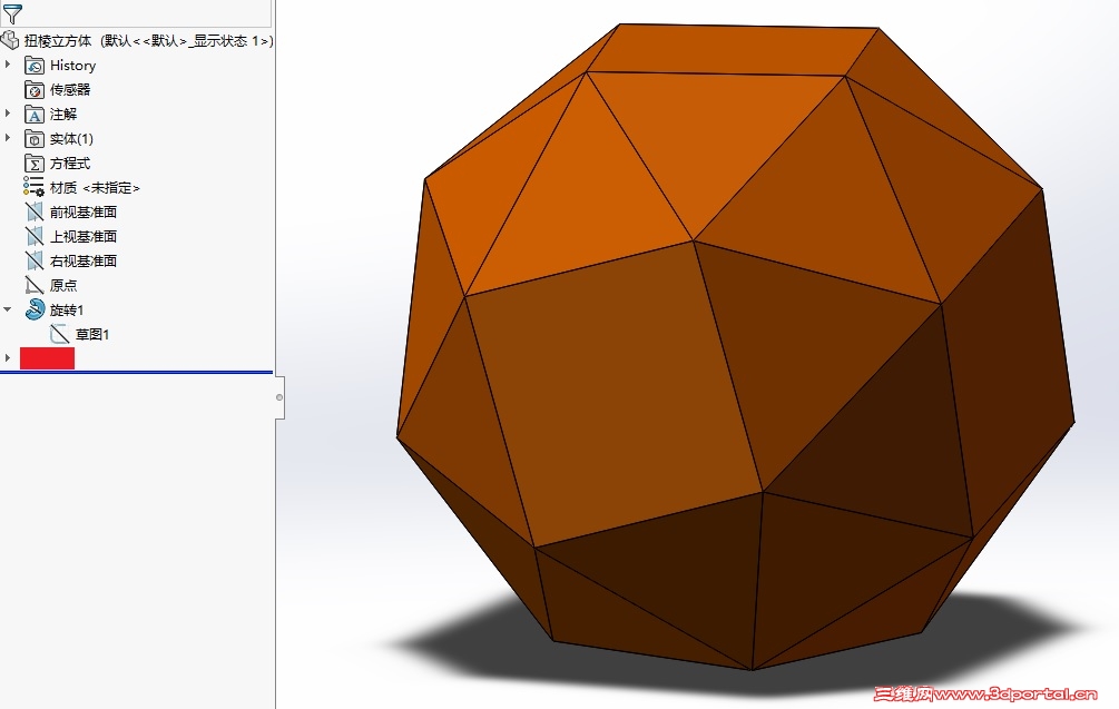

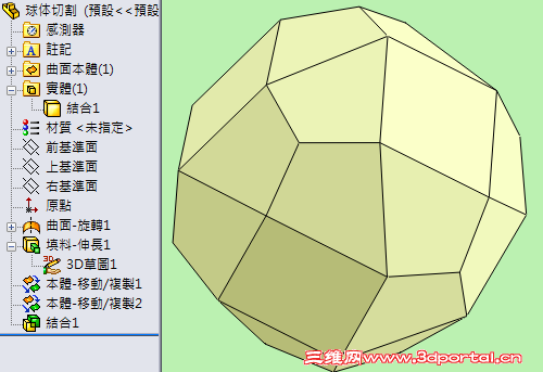

 楼主| 发表于 2016-1-31 11:16:50 | 显示全部楼层 来自: 中国浙江嘉兴
3樓的做法整理一下,省個曲面球體9 S% ~  K' q4 ?  ^
4 Z9 v( p- }# x, h4 _  l
" L. V  C. {, v, K; {: m; _7 x
7 u+ r) f6 q# ]" M  l* x8 w& w+ N! [/ f% a) D% D+ j' g, c; b

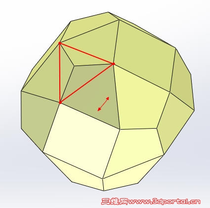

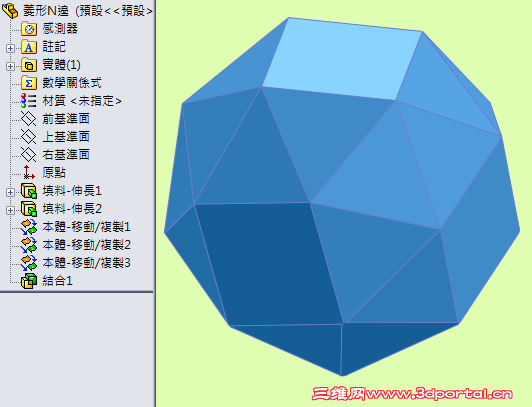

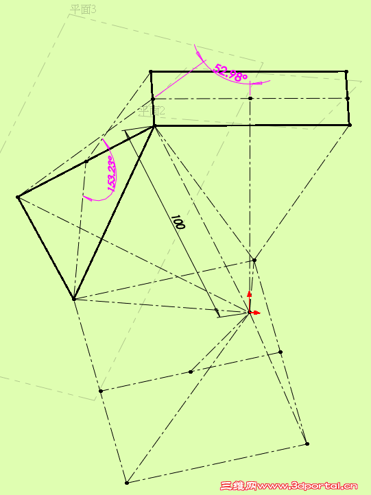

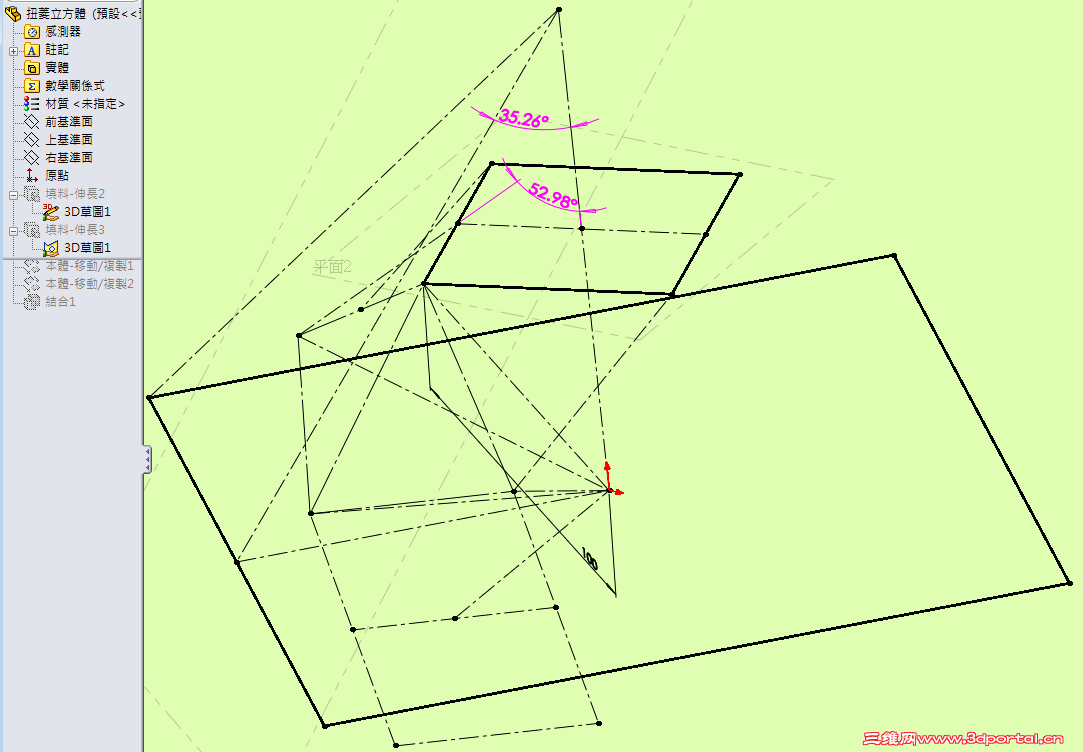

本帖最后由 ryouss 于 2016-2-1 21:00 编辑 4 w) a" p4 Z% l% U+ [+ ~
# _# L) s1 O4 U總算處理好如問大ˇ的兩個 "本体移動複製"
, B, s2 |5 L, J4 ^
+ C, I  n6 C2 ^( \* V- b) Z 1.png 0 T: z* a( k9 V* [5 X0 Z  }
草圖參考# \; W+ t2 `0 z% j$ y
, A" y* R* q( ?( B. {
. E) @1 ]3 C8 g( W$ @$ b. y
: r9 Y7 L5 ~" r8 d% M( a; y4 o  G* K7 I! _4 G

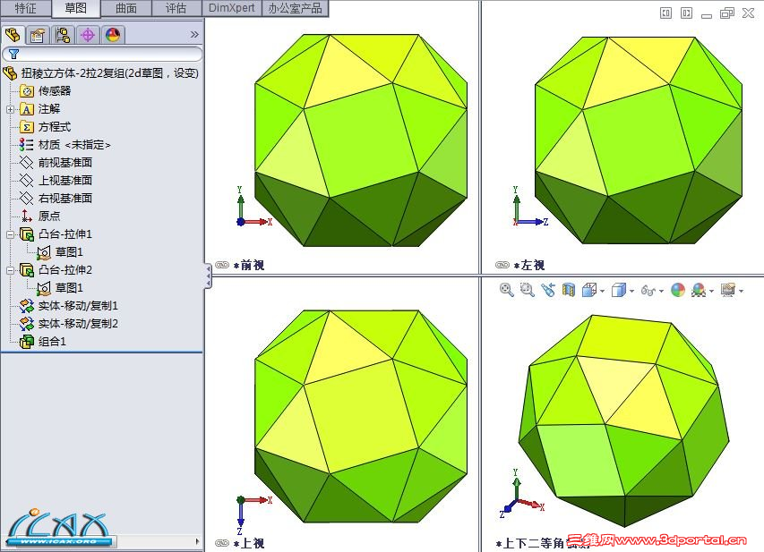

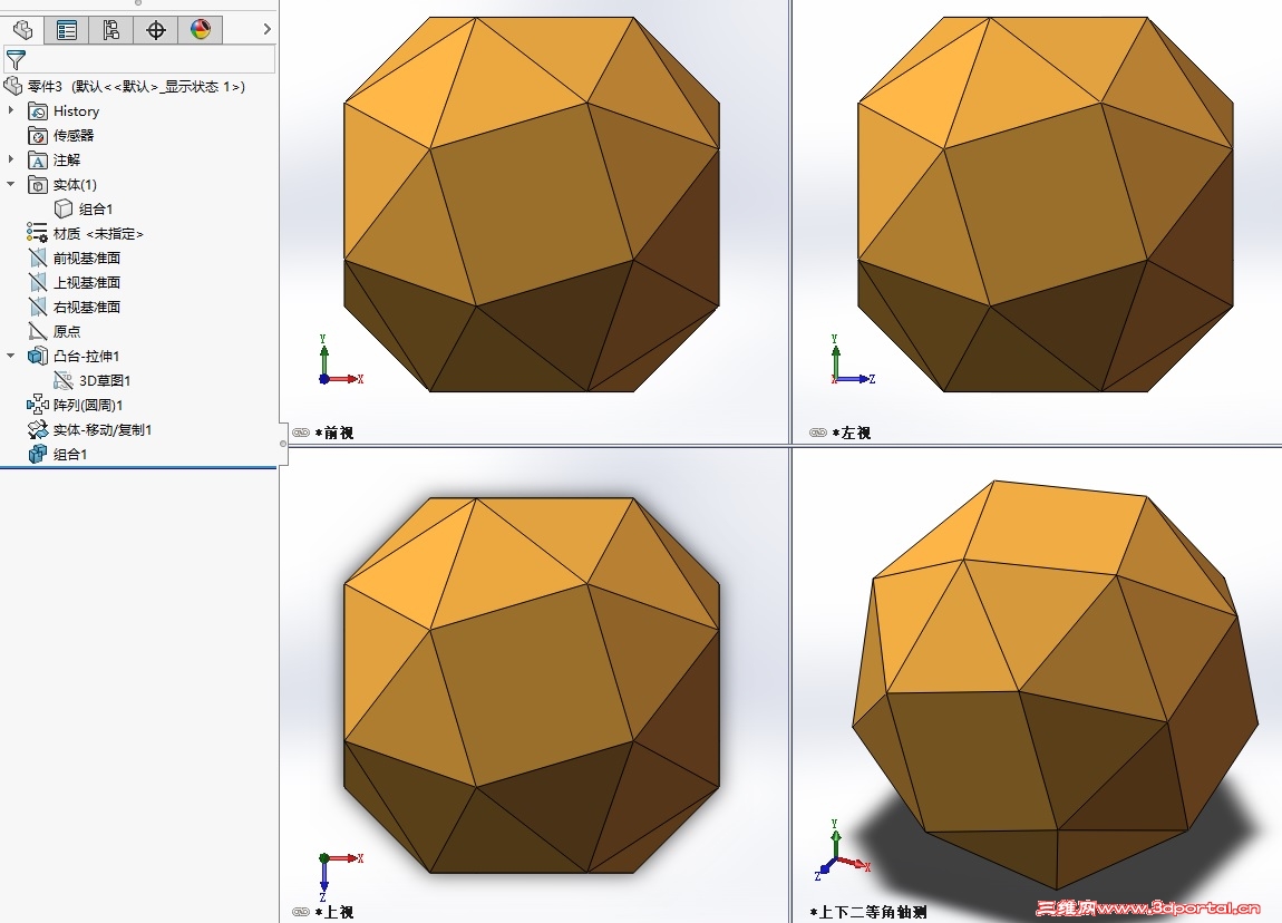

发表于 2016-2-1 19:40:17 | 显示全部楼层 来自: 中国广东肇庆
搞了N长时间,终于搞出来了。. l/ q+ ?6 X3 j( H6 @3 B/ _
请梁大和不老叔给个表面积的公式,我想验证下是否正确。
* Z( q7 f( W; [, U. O3 k  R5 O
8 g5 T  D4 ?6 }& ?. ~ Snap3.jpg # A% I3 a; |, ?$ b$ d

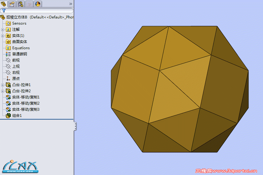

发表于 2016-2-1 20:27:27 | 显示全部楼层 来自: 中国广东肇庆
再来个镜像8 g+ p  a6 \0 m, L- T
# ]9 y, l" o6 ]0 N5 Q  C/ k% t

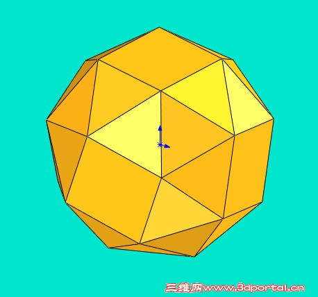

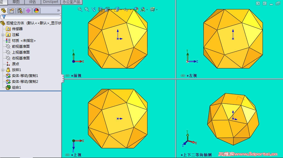

发表于 2016-2-12 15:03:27 | 显示全部楼层 来自: 中国上海
ryouss 发表于 2016-2-4 09:06; ^1 O) p1 c* U2 Q5 s& M
回前輩,後輩腦袋瓜兒不好用,到現在尚沒解出,
) q' T# f, \6 U0 B6 j8 B3 _. z. f再利用春節休假想想了,順便向 前輩拜個早年
* k* `( ?( R' J 祝
. c$ o4 ?' ^* t$ ~7 B再来一个7 N3 L4 o8 R0 p, }+ m5 ?! v4 e, `7 k
# {, c  o8 E1 H. v7 q* e& C
发表于 2016-2-12 15:58:09 | 显示全部楼层 来自: 中国广东肇庆
w_hs1 发表于 2016-2-12 15:03
0 f: v: {( Y( F, g, I+ `再来一个
( d  n" l6 T8 f3 A# k不老叔新年好,这个旋转让人想爆头啊。
发表于 2016-2-15 09:40:10 | 显示全部楼层 来自: 中国上海
keilei001 发表于 2016-2-12 15:58
! K2 D2 R; }2 _' G6 V不老叔新年好,这个旋转让人想爆头啊。
+ _; v# m9 w7 O8 [
上面只是一种恶搞做法,虽然特征数少一些,草图却很烦,只是玩玩而已,并不建议大家学做。0 _$ b0 O3 `: N9 {; W
想爆头更不值得了,毕竟脑袋是最宝贵的,就不要想了。

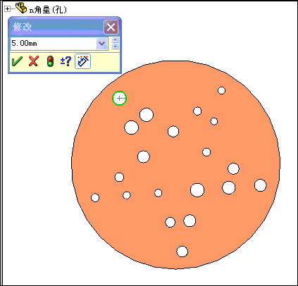

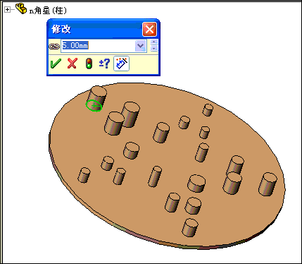

% f( l7 e9 e( W不老叔这个9年前的作品好象还没有人能做出来,期待不老叔有时间时做个教程。9 W& Y. R! s8 n  A: V" R7 x
http://www.jxcad.com.cn/thread-224320-1-1.html. l& L% k3 l( E- {! a  R4 o
0 U. v( |' _5 E$ q
n角星(孔).gif - Z. Q; p' q8 T% F) L6 f
. }+ x- M1 {. ?+ T8 ]2 v; g6 h
