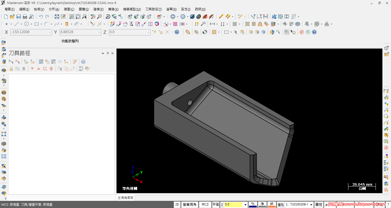

. r3 l# _3 F# b, Y. h9 S9 R& `公司接的工作~~聽說廠商找了10幾家!!沒有一家做得起來~~價錢~~廠商說   不要太誇張都可以接受
% ]: K" O9 s/ c+ b" n! F0 l材質:  DC53

敢问,,,这个产品的难度在哪?公差要求高?材料难加工?别说是这个形状难,,,

0 F3 P& }& J3 p8 X% Z0 N7 s3 w不是耶@@   這是廠商說的6 j9 p6 R" X, |
' C& {1 H: f0 O& H1 G3 Z
之前找的客戶 都說很簡單  做的時候就哀哀叫 6 \8 u: V5 T( ~9 u( y! V  r+ E
* L2 ^# ]& B/ ^0 n) Q9 D5 z
工件目前還沒做  等年節過了  做了才知道

. y( o$ [- l8 ~, w如果没有其他特殊要求,我们公司控制成本在400RMB以内,全部粗糙度可以控制在1.6内,所有公差可控制在0.05mm左右或以内。
发表于 2016-2-10 16:15:24 | 显示全部楼层 来自: 中国江苏盐城
这东西变形厉害,还有夹具做不好,那震动要命  400人民币  你呵呵了

工件也不大,材质也好加工,加工也不见得有震动,如果精度要求不是太严苛,有批量的话400块赚大了

做出來了~不過不是 用mastercam   是用smartcam 工廠一位老師傅做的@@& f* l' g% A+ W0 F$ H$ k
3 F9 y& X  y& ]+ ]- W
一個工件 台幣 是3500  7 J1 r: Q( [- w+ G1 z
廠商 下單100個^_^˙
8 V; g4 `2 K& Z6 _7 i+ N* l1 x. `" x' s+ H  V( I
難做的原因  工件會飛!!  要不然就是工差跑掉
+ b/ u- `( _$ w- d' k不能夾太緊 太鬆都不行 還做了一個治具
