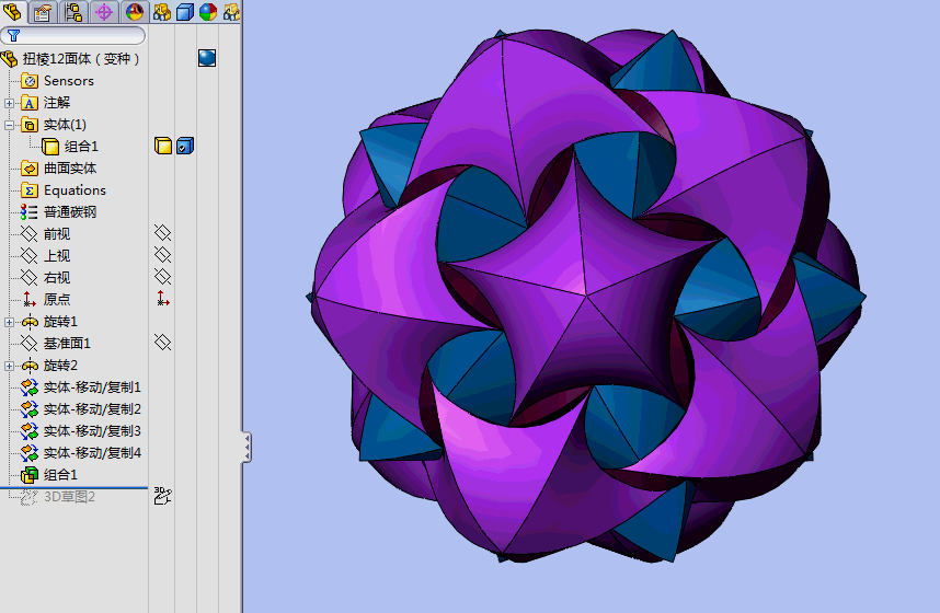

6 M$ q- D$ e* }5 X& q& ?6 g; I练习画了个扭棱12面体,期待高手们有更简单的做法。5 d' i6 d5 k# R7 n! |  \" f1 Q4 V
8 T2 l/ Q% |$ _+ I' N& k& z- W  x7 }
9 C- _' r: f5 H  J* G+ S! E) w2012源文件$ I# J. q+ h3 h. u' ]! Z) E
扭棱12面体2012.rar (442.8 KB, 下载次数: 19)

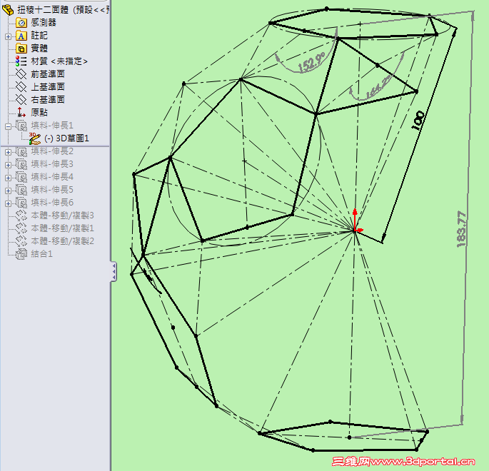

4 h# ^( t$ v9 N0 H2 [我之前没有画过多面体,我用笨办法,先画个3D线框有了具体印象再想办法下手。
( h, q& P) L- `' C8 O6 I但有个烦恼,就是一个3D草图里线段太多的话,电脑就会很慢,有时软件会自相矛盾,比如提醒草图过定义,但撤消操作后草图过定义还不消除。7 r$ J: t. ~7 n# C- ~# K" r
线太多的话不得已只能分开画,不知梁大有什么方法?或者说是否可以把一个草图中前面画的先隐藏或冻结呢?

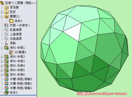

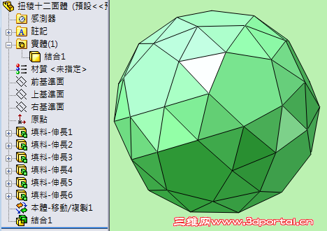

* ?* A" v* d. F一樣的對球體切割的多面體沒深入探討,( o0 r5 ^2 A6 y, D" }- w
可能許多球體切割的多面體基本上是由簡單的正4,6,8...邊體做旋轉所構成,
. h. p# U6 M. x: \" `, U  t9 j在沒深入了解的情況,最簡單直觀的是用3D草圖描出輪廓線找答案了.. `* G: k" T9 j% p
舉例如下就是這種方法做出的(球体直徑200),附檔應可做初學者練練3D草圖(自我要求須"完全定義")" s' V6 r5 r# x# y9 I
8 l! v6 t1 a* |8 m! O% D% Y& ?- u3 k8 x! a& }
+ h: c& K# M9 ?% S$ ]. i  s6 {5 [
& n8 X- D( k( ], ^" W
扭十二面體.rar (186.25 KB, 下载次数: 18)

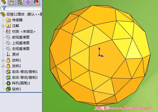

发表于 2016-2-3 21:14:12 | 显示全部楼层 来自: 中国北京

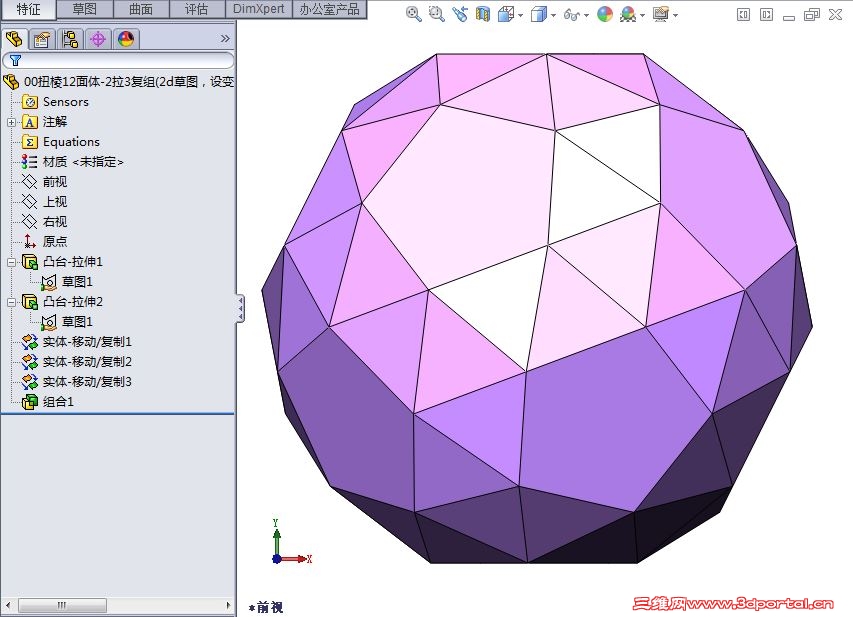

发表于 2016-2-4 08:26:48 | 显示全部楼层 来自: 中国浙江嘉兴
9#可簡化為 一個 "實体移動複製"
- D* Q1 q' Y3 v, C% s, R& T7 y8 h5 O7 j/ M. i) |
