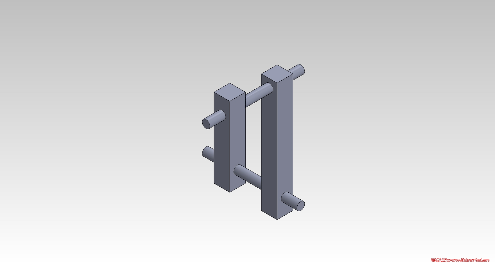

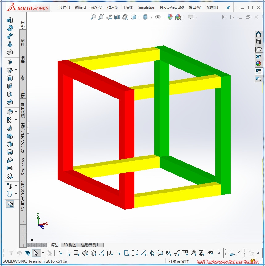

网上的-不知怎么做的(无源文件)。原文:视觉欺骗模型(练习题)
 楼主| 发表于 2016-2-3 14:28:25 | 显示全部楼层 来自: 中国北京
请网友指教,如何做出来,谢谢。。
发表于 2016-2-3 15:13:18 | 显示全部楼层 来自: 中国广东肇庆
把模型切个角,摆个角度就行。

视错觉,那应该是不能存在的,还能画出来,真神奇
发表于 2016-2-4 09:40:51 | 显示全部楼层 来自: 中国四川攀枝花
这是个视觉问题,模型转一个角度就原形毕露了。

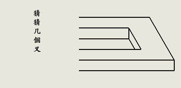

4 E& H! {- B3 p6 N我也发两张凑凑热闹:/ Q7 T' w- S# c) V$ [! Y# i
3 f& {' k. [. K: p" L* Y% [. Y* J 快照16.jpg
) c5 X8 D' m$ r, V! s; a
( A- S* X; U+ o' @$ Z7 C& A7 i
阿帕奇 + 3 看着晕

利用的视觉错觉,模型可以建立出来,但是只能在在一个视角有效,换一个就露馅了。

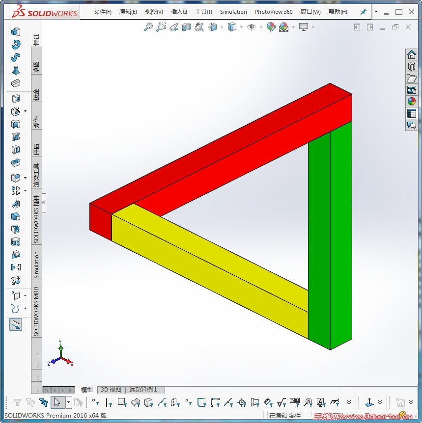

# L7 v/ d3 D7 x' `6 w; R: v5 e/ @2 q# ?8 b
capture_12292014_113736.png / ^& i( }9 |% b9 s( {
6 A, T5 u' _8 v! m
/ Z7 M  G  n8 d. Q. e9 R

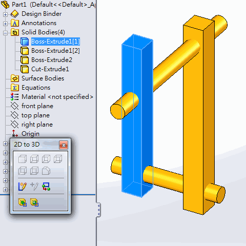

; B# v3 l, u# H1 ?- \请教梁大,一楼最底下的那个图没见用鼠标点实体,图中的操作是如何选择实体的?
发表于 2016-2-5 08:20:08 | 显示全部楼层 来自: 中国辽宁盘锦
keilei001 发表于 2016-2-5 00:11
# E% C7 F$ o6 f& r! Z; d2 \' }请教梁大,一楼最底下的那个图没见用鼠标点实体,图中的操作是如何选择实体的?
- \1 H9 }; `: p9 B4 r+ H; V! M) m
我要做到上面那个样子,就先用鼠标点中一个,然后把鼠标移开,上下按着键盘的方向键
发表于 2016-2-5 12:18:57 | 显示全部楼层 来自: 中国广东肇庆
阿帕奇 发表于 2016-2-5 08:20! ~  ~0 \9 K1 M, }# T( Y
6 ?4 [( i! X1 `' Q7 b
多谢版大,我试过了,用键盘的方向键是不行的,按方向键只是旋转模型,要设置键盘吗?
发表于 2016-2-5 12:29:52 | 显示全部楼层 来自: 中国辽宁盘锦
keilei001 发表于 2016-2-5 12:180 v" |: p; Z* c$ ^6 q6 F6 }2 n
/ Z. Q9 C: r+ `/ A5 c( T可能我没说太仔细,是鼠标点中历程树里的某一个,而不是点在模型上
发表于 2016-2-5 12:42:23 | 显示全部楼层 来自: 中国广东肇庆
阿帕奇 发表于 2016-2-5 12:29
4 f/ T, u0 B% R0 o7 R& I4 X可能我没说太仔细,是鼠标点中历程树里的某一个,而不是点在模型上
/ ^5 A& a$ Z" E% T版大说的历程树是设计树吗?我点的是设计树实体文件夹中的实体,不行啊。
发表于 2016-2-5 13:00:19 | 显示全部楼层 来自: 中国辽宁盘锦
keilei001 发表于 2016-2-5 12:428 w. l3 _+ o$ f) y! h8 U  Y4 m
* c% l" @6 K" J" @7 U: ]4 A
我的可以,刚才鼓捣了半天,不知道以前碰过哪里了
9 e/ w& v; [, Z0 z& \, g2 ?3 o还有就是屏幕录像的时候软件可以选择不录鼠标吧
发表于 2016-2-5 14:06:03 | 显示全部楼层 来自: 中国广东肇庆
阿帕奇 发表于 2016-2-5 13:006 C4 U; I3 a; R
我的可以,刚才鼓捣了半天,不知道以前碰过哪里了' _8 k3 z8 u7 _$ h% `
# }  `( G: o) Z9 j
谢谢指教,我尝试设置一下。
