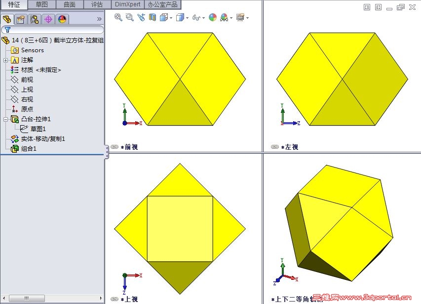

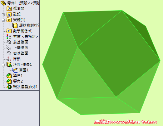

參數化,就不知是否尚能簡化8 y1 i- N$ h9 Z: e' u
" g/ C% |% w4 j& o! d8 y3 M9 a
$ t; S$ }, m% L$ q! e+ H
A2.gif + P2 X3 N) b& c  u

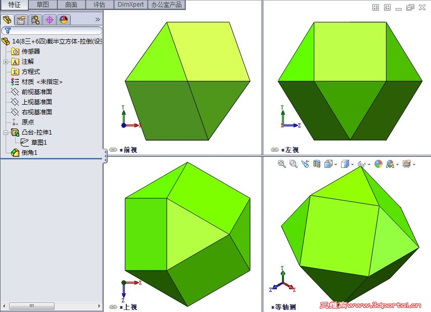

练一个支持梁大) ~4 t8 f$ x( p& U- u; r( F
6 A( H) \, x' F+ h: j7 y Snap1.jpg

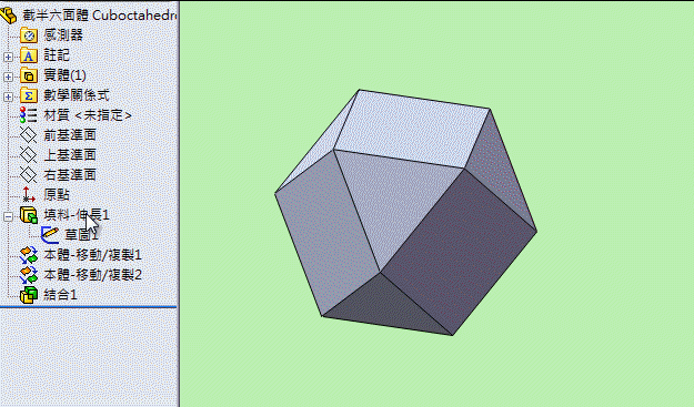

发表于 2016-2-5 18:33:46 | 显示全部楼层 来自: 中国广东肇庆

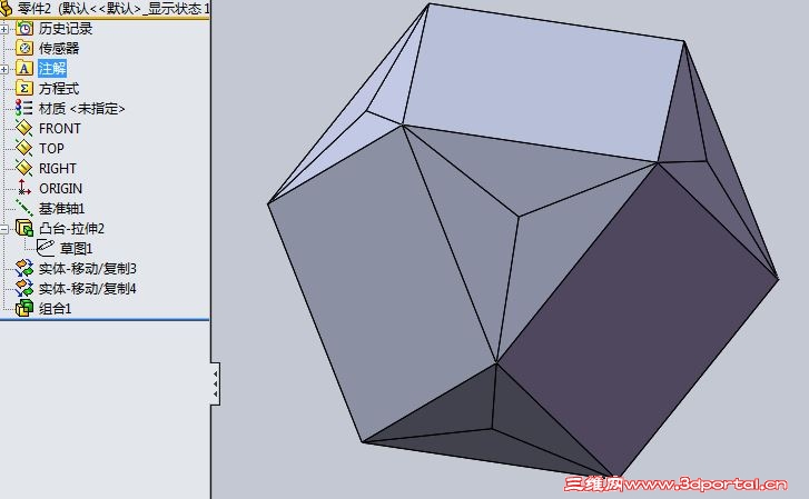

本帖最后由 keilei001 于 2016-2-5 18:47 编辑 + T  J) |/ O6 @( A3 E
" H7 I) P% l- y% ?0 j8 z变化& F; \8 y' h) D* r( r, K4 o

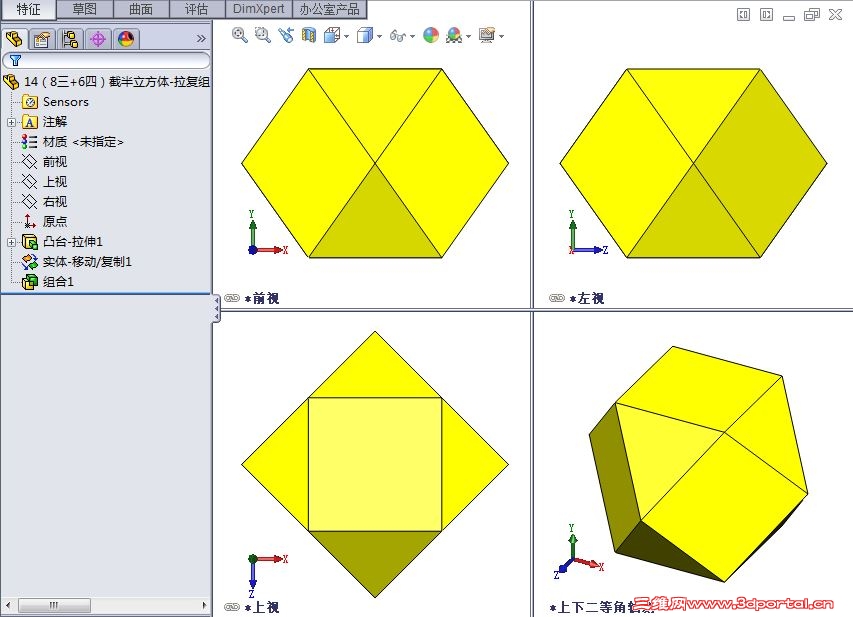

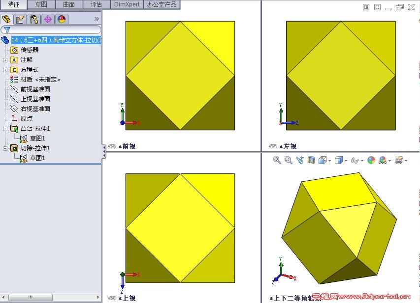

发表于 2016-2-6 19:22:43 | 显示全部楼层 来自: 中国浙江温州

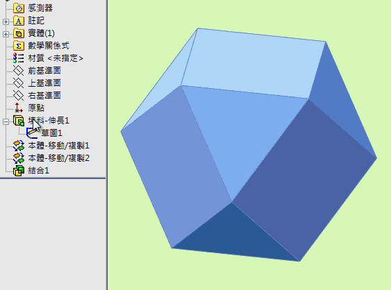

8 j8 I) ^* d- ]4 |
* s* N9 ~# ^8 U7 K$ u
( z: i, w: e% @5 V2 Z
& r' u4 N& x/ k

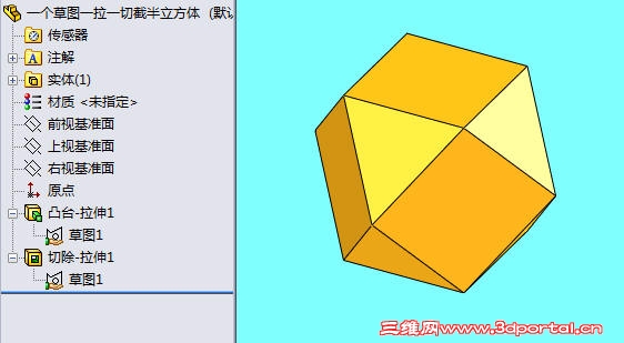

发表于 2016-2-8 18:42:27 | 显示全部楼层 来自: 中国广东肇庆
本帖最后由 keilei001 于 2016-2-8 18:46 编辑 * N! s" W( r0 c# `
! m1 H8 {+ U) Q% Q; K" J6 z祝梁大问大和各位新春快乐。" T0 w3 b7 a) z0 F/ F

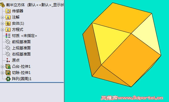

有些时间,练一个问大的一拉一切。
+ r+ y- h2 z& S! @& j( g9 p2 C. J. [* F& k0 X6 J
. W7 j! ], d. f& N5 j/ s

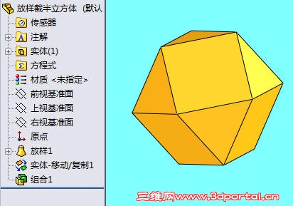

发表于 2016-2-9 00:37:04 | 显示全部楼层 来自: 中国广东肇庆
本帖最后由 keilei001 于 2016-2-9 00:48 编辑 8 U* n% v( B/ J9 R3 H- t

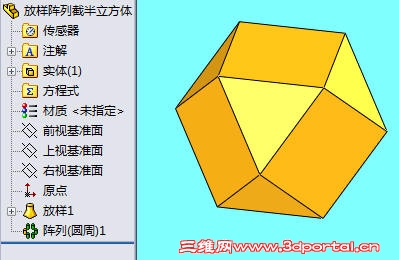

8 R; s8 }/ C5 p* v) g- r2 _0 X半夜再练一个放样的
% m7 e8 l7 H; O. p# H& x$ |, W3 `+ U
