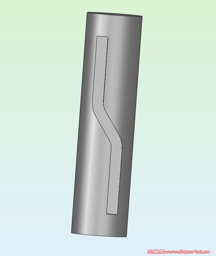

1,请教下各位,,在一个圆柱面上# ~8 f4 m9 ]9 W- e
扫描一个槽,扫描截面延路径的方面如何5 |# B5 E# ?  L3 e
与圆柱面法向垂直,,
3 a, o* Y8 k/ J- A( Z( c% L) V
) T7 u2 I+ x  _* \& i( l4 k! W& \; \+ Q7 K5 w. \
" ^# f' b, S, n  W. o6 |" X% j

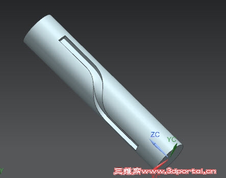

3,正确的如下面样子,对软件不怎么熟练,各位指点下,谢谢
& y8 J: L! T- E5 h  t) N
# n, ?/ I$ b+ |7 \& \+ v! T 02.jpg
$ r* W. p& b8 b; k; p3 \# {% Z, ]+ v7 J$ n7 ?
# t5 P4 H, @0 S# |- h- `
6 @6 b7 _( g  ?正确扫描的图档,,STP格式
/ R2 h1 D7 i& D5 m( y& h  X$ f, o9 J2 G
02.rar (95.2 KB, 下载次数: 22)

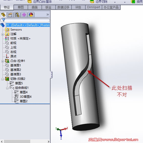

发表于 2016-2-16 09:09:33 | 显示全部楼层 来自: 中国广东佛山
不知道是不是你想要的
- B$ A0 ?2 E6 M. V( W12版本
8 s5 e/ y- l- t
扫描.rar
64.02 KB, 下载次数: 22
chenjun520601 + 3 积极参与

如果你方法是对的,你扫描的引线  尺寸是怎么确定的?

 楼主| 发表于 2016-2-16 12:33:30 | 显示全部楼层 来自: 中国广东深圳
whoeric 发表于 2016-2-16 09:09
0 R2 b9 x9 T, I% K$ K不知道是不是你想要的
, N) n+ o* {+ L5 ]12版本
$ l3 Z# K: t8 i0 `& y* U6 f谢谢指点,,但不是要的结果,,要的是STP中的样子。

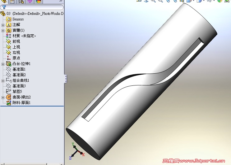

发表于 2016-2-16 14:25:17 | 显示全部楼层 来自: 中国台湾
3.jpg 5 F% u+ H4 S8 Y) v% Z$ M  \( Q
03.rar (135.31 KB, 下载次数: 35)
chenjun520601 + 3 应助
 楼主| 发表于 2016-2-16 14:54:33 | 显示全部楼层 来自: 中国广东深圳
0 _9 {& q! a2 n2 W
谢谢,,就是你这个效果,,,没想到用曲面加厚可以做,赞你一个。
