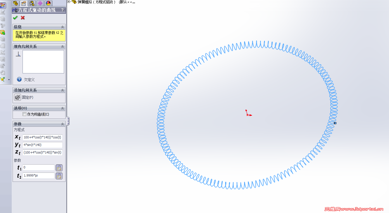

弹簧模拟.png ( j0 t* {( \5 `. n! I- H; C
如上图所示,因为不会用其它方法画环形弹簧,只好自己想了个公式,曲线倒是出来了,但是出现以下两个问题:
  k7 s  s3 i" }1、曲线圆周方向的周期不能再增加了,只能到140个周期,不知道为什么?
, F5 N+ i9 h/ a/ K2、我想生成弹簧,用圆进行扫描,无法扫描生成弹簧,扫描圆也无法与曲线进行穿透。5 \/ r0 |. L/ }% o( J; V- a4 l
' P  F! o! x( i4 b以上两点请高手帮忙,谢谢了,附上源文件。2 S0 k/ W$ J( ]! T- |! n  A
弹簧模拟(方程式驱动).zip (139.16 KB, 下载次数: 33)

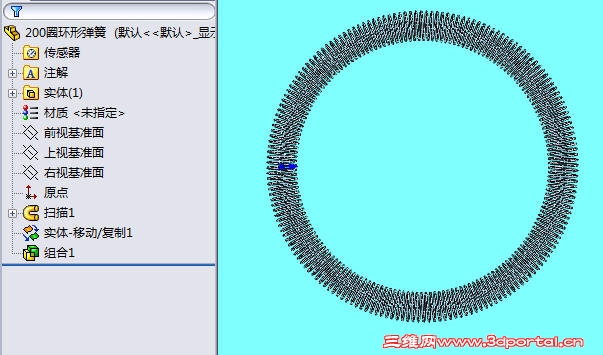

轮廓圆可以和曲线穿透,但扫描会失败。! q! ^7 O; \  ^
其实可以用传统的绕路径扭转的方法做环形弹簧,只是扭转圈数不能超过100转。; k  t  V9 v( e" T* M( j
如需要超过100转,只能分段做然后再组合。
1 C1 i8 q: O3 U' g6 p画了个200转的,供楼主参考,由于文件巨大,打开后把设计树往下拉就行。0 [, s9 ?1 v2 r9 H+ P
# E* Q$ m4 S6 v2 {/ {. E1 y, ]+ B: Y. `9 C  G4 i
2012" s: y4 v- [! M6 O7 y) F( X
) R9 y6 D/ ^: {: I5 G: K
200圈环形弹簧.rar (1.82 MB, 下载次数: 20)

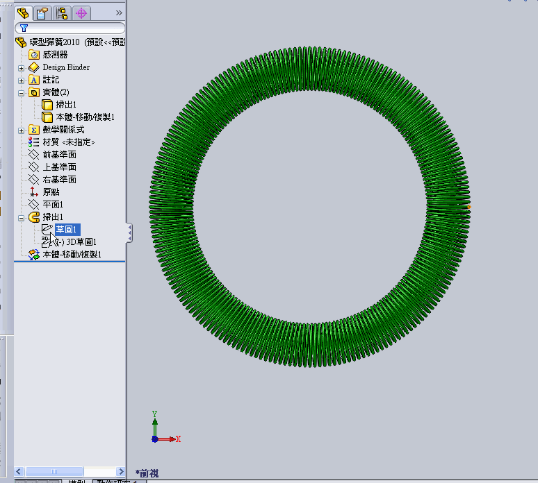

发表于 2016-2-17 09:33:48 | 显示全部楼层 来自: 中国台湾
002.gif + B+ I; _! ~, b0 Z: N
環型彈簧2010.zip (1.4 MB, 下载次数: 16)
参与人数 1三维币 +4 收起 理由
chenjun520601 + 4 应助

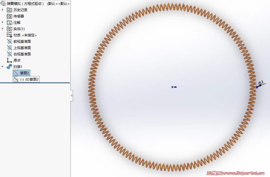

发表于 2016-2-17 12:52:36 | 显示全部楼层 来自: 中国上海
keilei001 发表于 2016-2-16 22:57* @0 Z1 g: G8 Y0 z+ Z
轮廓圆可以和曲线穿透,但扫描会失败。$ j! K' T+ r6 \' _; d7 _
其实可以用传统的绕路径扭转的方法做环形弹簧,只是扭转圈数不能超 ...
3 Q4 E, D6 H- O2 y4 W! _
) i7 R3 x" A1 T: B4 Z我用你的原图穿透和扫描都没有问题呀。: c# \& z1 J/ x4 w
弹簧模拟(方程式驱动).jpg , o" B& r# w- J% w' x3 T' ?- p6 n; D

 楼主| 发表于 2016-2-18 20:42:31 | 显示全部楼层 来自: 中国山东淄博
w_hs1 发表于 2016-2-17 12:52
# @; @; m' H' K我用你的原图穿透和扫描都没有问题呀。
" {/ U6 L) A+ D; a
如何做,请赐教,谢谢。
 楼主| 发表于 2016-2-18 21:07:24 | 显示全部楼层 来自: 中国山东淄博
$ h( b8 ^. X% }8 m5 c. s我用你的原图穿透和扫描都没有问题呀。
4 ^) [5 Y# g$ A
很邪门,今天又可以了,不知道为什么,操作方法没变化。
