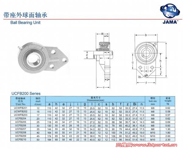

最近用到SUCFB204轴承,问谁有这个系列的的图纸及规格参数。最好cad和模型谢谢$ g& J. y0 ~9 d" p: a
发表于 2016-2-16 13:45:56 | 显示全部楼层 来自: 中国辽宁沈阳
只有规格参数,希望对你有用!
发表于 2016-2-16 13:52:32 | 显示全部楼层 来自: 中国辽宁沈阳
新迪3D零件库  里能搜到这个轴承的3D模型" `9 \: ~" A# y& s- m$ g5 f0 z0 S
