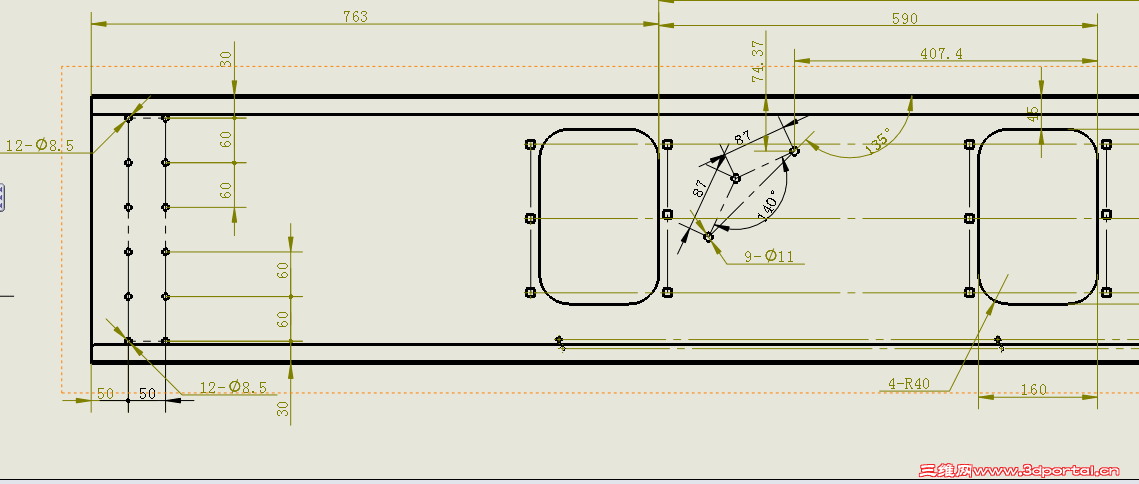

  R! r; Z8 b+ N3 U/ f% b因为某些原因修改过零件的特征,零件工程图的尺寸会悬空,变成草绿色
. ^  [" D0 y5 h5 }9 p  M我想要:
  T) l$ }# ?! h! Z8 ^, F% U1,让这些悬空尺寸自动靠近最近点,然后标注尺寸线变成黑色
* p, h' C2 `% E+ m: g9 \2,如完不成1项,能让所有悬空尺寸变成黑色,也可以。

楼主可以试一下,系统选项中、颜色、尺寸  悬空 选项,设置成黑色试试!而且楼主如何要修改个别特征时,尽量不要删除原来草图,这样即使修改零件外形或是尺寸,工程图中的尺寸链接基本不会变悬空。

这是因为原来被标注的特征消失。尺寸的标注不是像二维标注那样只标注图上有的线条。这里的标注是标注特征的。否则怎么会能自动更新尺寸呢,是因为特征更新了,但这个特征还在(例如某边的位置变了,但是边还是边,在软件里的识别ID还是这个ID)! Y8 n' O2 c/ ~
