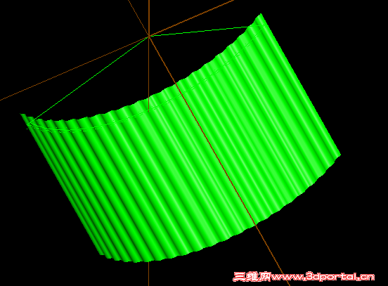

发表于 2016-2-20 16:02:09 | 显示全部楼层 |阅读模式 来自: 中国山西晋中
就是一个圆等分63,然后加工内腔的圆弧 ,我用缠绕,总是加工的外面。$ L: g8 N  p/ G! V, N; n* o5 Z" r
 楼主| 发表于 2016-2-20 16:06:54 | 显示全部楼层 来自: 中国山西晋中
求帮忙解决一下啊。谢谢啦 。
 楼主| 发表于 2016-2-20 16:57:33 | 显示全部楼层 来自: 中国山西晋中

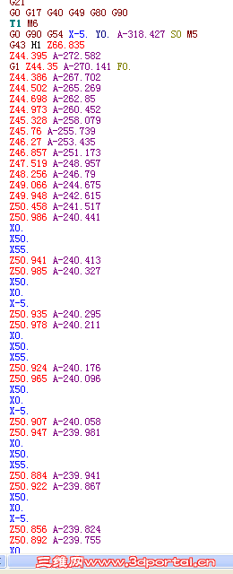

下面是我设置的程序,看见是在加工里面,可是模拟的时候位置就变了,程序出来的Z总是正的。。。
 楼主| 发表于 2016-2-20 17:02:22 | 显示全部楼层 来自: 中国山西晋中
这是我做的程序 帮忙给看看啊 大手们谢谢了。

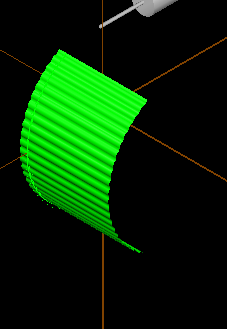

用五轴沿面!

你这是用是了替换的方法来做,所以Z都是正值,,如果有其它方法,比如说是平行这些Z就会有些负的
 楼主| 发表于 2016-2-21 09:23:58 | 显示全部楼层 来自: 中国山西晋中
五轴沿面有干涉情况啊。。

threestone 发表于 2016-2-20 23:552 @0 B: X2 `5 D$ _" z9 C
5 I) l; H; ~2 @3 J4 A& X  w4 S; w* B6 r
平行铣削有些圆弧加工不到啊。用四轴替换出来Z就是正的,不加工内腔。五轴沿面加工模拟的时候有干涉。我用的是加长杆的刀,加长杆的直径是16的。帮帮忙 大手们

五轴沿面,用16的加长杆做,有干涉啊

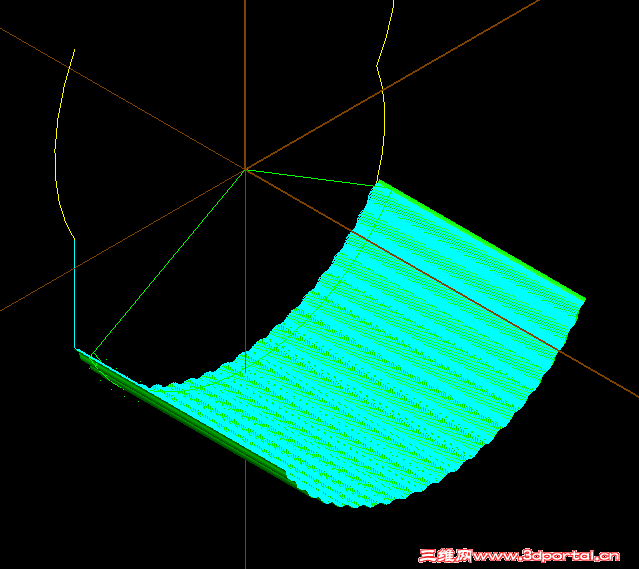

发表于 2016-2-21 20:37:43 | 显示全部楼层 来自: 中国福建泉州
范旭宁 发表于 2016-2-21 09:42
, Q6 a, Z0 m( e0 \3 `平行铣削有些圆弧加工不到啊。用四轴替换出来Z就是正的,不加工内腔。五轴沿面加工模拟的时候有干涉。我 ...
/ Q7 m& g  o0 y" L" m4 o
你可以用一下旋转四轴来加工,这样会比替换要好些
发表于 2016-2-21 22:02:19 | 显示全部楼层 来自: 中国福建泉州
! u# J$ K/ D- w
范旭宁 发表于 2016-2-21 09:46
$ q- C4 k* W* F# X% y! h五轴沿面,用16的加长杆做,有干涉啊
: g& E0 |! Y/ l: m% ]
碰撞里面设置干涉面,搞定! 我编好了,X9图档你能用吗? 发给你
 楼主| 发表于 2016-2-22 08:07:14 | 显示全部楼层 来自: 中国山西晋中
amna 发表于 2016-2-21 22:026 S" f  M" U% e5 }3 j  @
# B1 J( E6 E" [2 ~7 }. {& p* I只能打开X6的。。。。
 楼主| 发表于 2016-2-22 08:13:38 | 显示全部楼层 来自: 中国山西晋中
4 f4 D; i9 u. c5 I6 [% ~碰撞里面设置干涉面,搞定! 我编好了,X9图档你能用吗? 发给你
, I# b8 x9 x5 E! W  _大神,可以发过来  。已经安装X9。谢谢了。
