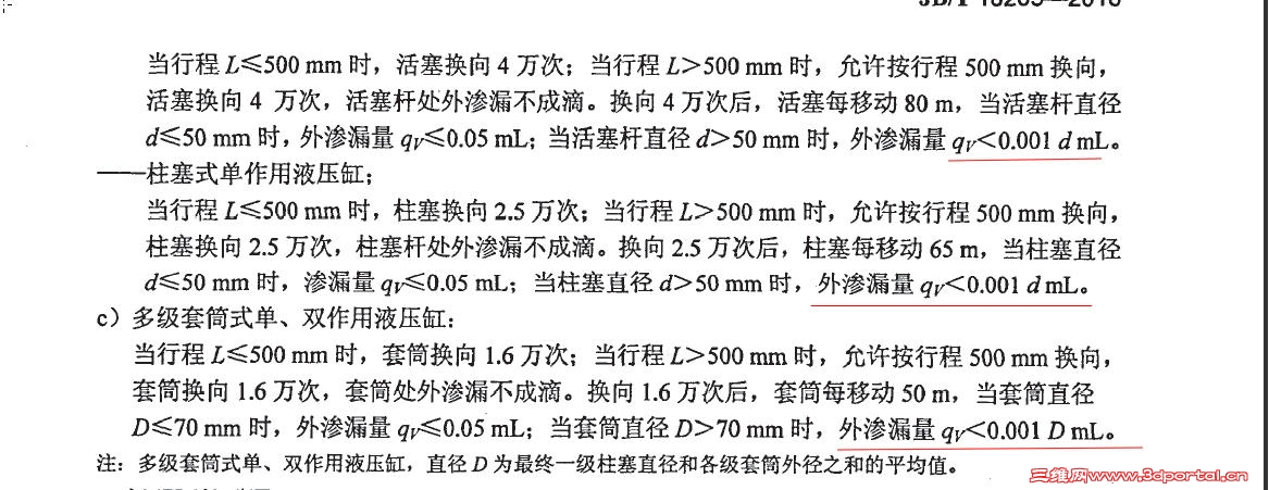

请问大家有知道关于液压油泄露量的标准,多少泄露量算合格。' F. d' Z6 ~3 J! U& H
标准找到了,JBT 10205-2010 液压缸。但是有一个问题不明白,请大家指教。截图中0.001dmL,是什么单位?1 m5 ~9 _# f3 r' c/ O! G& _

泄漏量单位为毫升(ml),没见到你所说dml(第五页表格),后面发现这个,估计是0.001*缸筒直径
发表于 2016-2-22 12:54:38 | 显示全部楼层 来自: 中国浙江杭州
比如缸径100,那么泄漏量大约为不超过0.1ml/min

泄漏量与行程和换向次数有很多大关系,需要注意。
