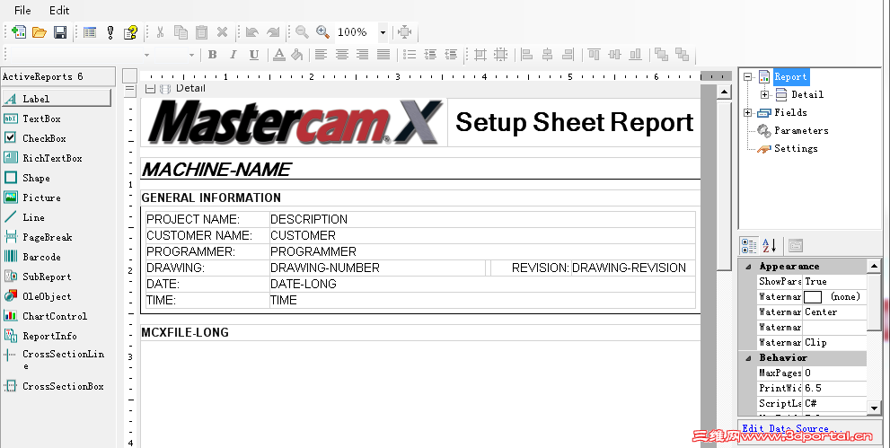

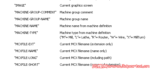

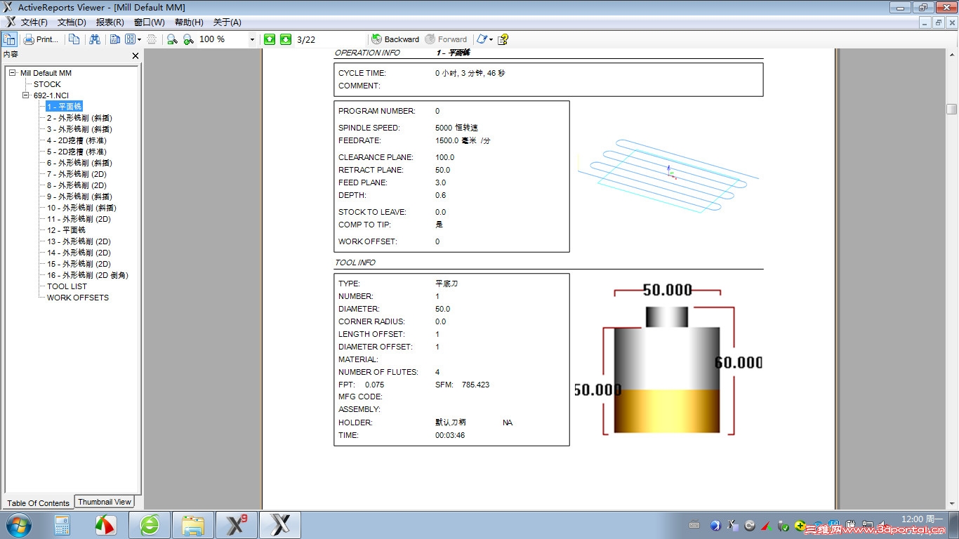

用ActiveReports_Designer可以设计报表文件SETUPSHEET,要做好的话需要做几层嵌套的子报表,一些代码需要结合帮助文件。
发表于 2016-2-25 21:56:14 | 显示全部楼层 来自: 中国四川成都

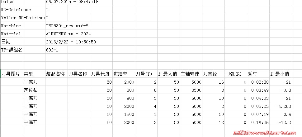

发表于 2016-2-25 22:28:40 来自手机 | 显示全部楼层 来自: 中国四川
用excel录宏,宏名formatsheet
发表于 2016-2-25 22:31:44 来自手机 | 显示全部楼层 来自: 中国四川
存为模板,后缀XLT和加载模板template同名即可
