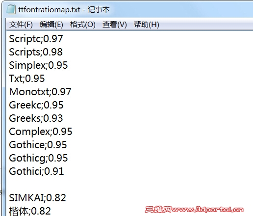

发表于 2016-2-23 09:25:13 | 显示全部楼层 来自: 中国安徽合肥
在你的solidworks安装目录下,solidworks文件夹  data文件夹  ttfontratiomap.txt文件    下加两行  SIMKAI;0.82
: u3 j# [* t- _" A6 j, G楷体;0.82

 楼主| 发表于 2016-2-23 10:40:00 | 显示全部楼层 来自: 中国广东佛山
iEuhgod 发表于 2016-2-23 09:25
6 R# f8 |, i! y1 q# m5 e在你的solidworks安装目录下,solidworks文件夹  data文件夹  ttfontratiomap.txt文件    下加两行  SIMKAI ...
7 L5 C6 C& }* E5 X4 K2 c0 {
在工程图里面我用的汉仪长仿宋,在不同的模板同样是3.5mm大的字体但是字与字之间的距离不一样,我看是哪儿的问题。
