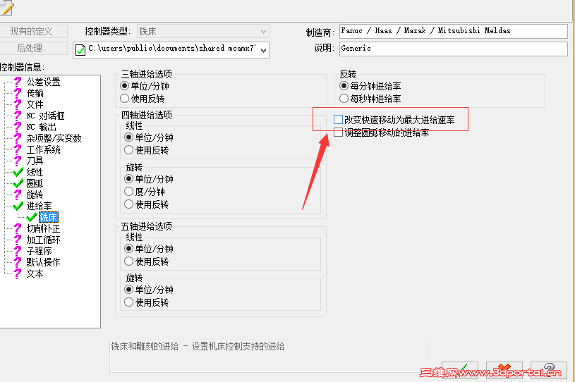

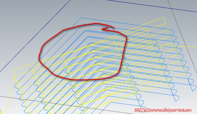

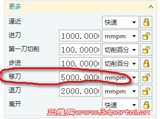

发表于 2016-2-23 18:43:20 | 显示全部楼层 |阅读模式 来自: 中国江苏苏州
MASTERCAM横向移刀怎么改为G01呀,并且可以设定移刀进给速度  如图UG的

发表于 2016-2-23 21:17:08 | 显示全部楼层 来自: 中国福建泉州
如图9 O7 y6 Y% B+ N2 N5 i/ E$ B

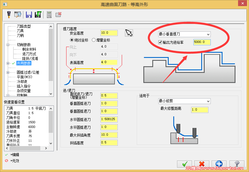

 楼主| 发表于 2016-2-24 07:41:53 | 显示全部楼层 来自: 中国江苏苏州
threestone 发表于 2016-2-23 21:17. m& d4 ?- s# x+ Q2 D) z
如图
6 h+ ]" ?' |9 C& ^8 q3 G3 |
传统刀路要怎么修改呀

发表于 2016-2-24 21:15:27 | 显示全部楼层 来自: 中国福建泉州
liangliangnihao 发表于 2016-2-24 07:412 s' A" m' P4 Z2 [+ V+ z. q
传统刀路要怎么修改呀
. p8 ~/ Q* C2 }. r& Q2 P$ P3 t看图+ ]& q  W( b4 r7 u, r; q
