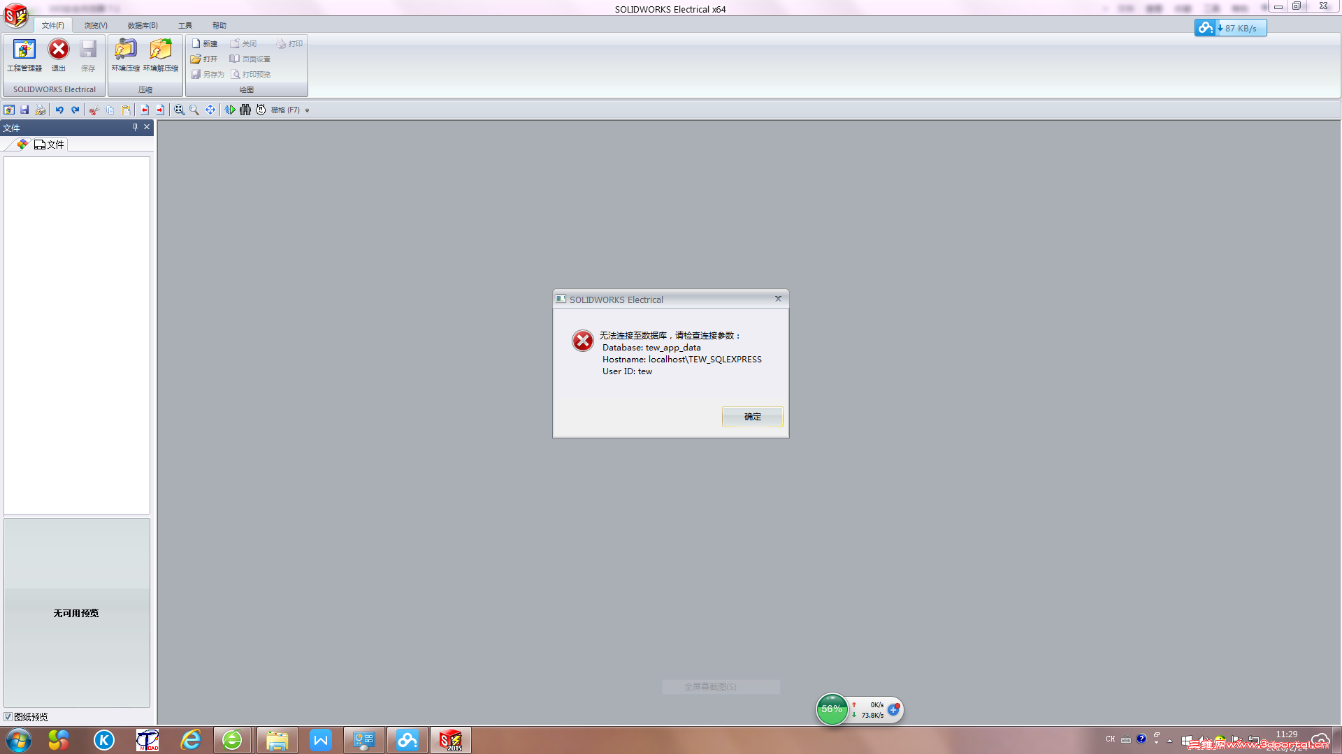

发表于 2016-2-24 11:34:32 | 显示全部楼层 |阅读模式 来自: 中国湖南株洲
打开solidworks electrical 提示连接不到数据库. K0 E* D1 v* _( Z9 O  q! Q
发表于 2016-2-25 09:40:01 | 显示全部楼层 来自: 中国辽宁大连
你是win10系统吗?若是请在SW的安装包里面的prereqs的SQLNativeClient中安装SQL的一个程序,之后就好了
 楼主| 发表于 2016-2-29 14:01:16 | 显示全部楼层 来自: 中国湖南株洲
谢谢。是win7,第二天又可以用了,好奇怪
