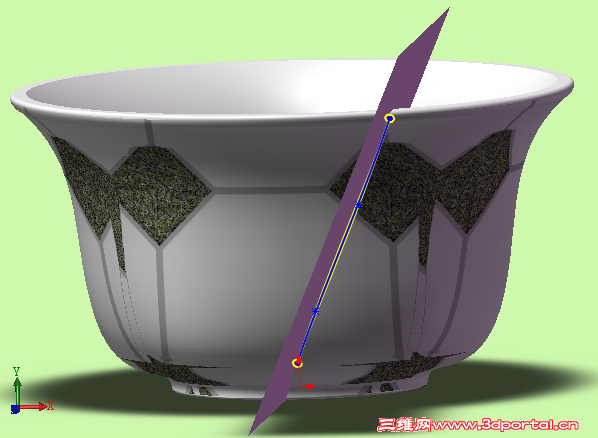

练习画个碗,但是看到碗上的螺旋印花这个特征就范难了,请大神指点,
) a" j/ ]4 H, \
中间部分的螺旋特征
中间部分的螺旋特征
练习2.rar
372.77 KB, 下载次数: 30
碗具

. _) n. W4 F& x/ H' |1 D: E在1#原檔基礎作圖$ {4 [* L5 M7 B/ ~! G
1.png 4 J- X9 n% L) _( |1 {% Z( P. T" r9 m
# b5 y5 x  ]5 e, q
- `  ~' K& @  h- y. m

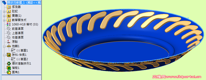

另種作法參考
; ^9 |: [& f. X& y9 d4 O! K9 Z" n' j: E: J0 V
2.png ! b2 }& g' m5 u: i" ^# |
環狀花條盤_1.rar (2.02 MB, 下载次数: 38)

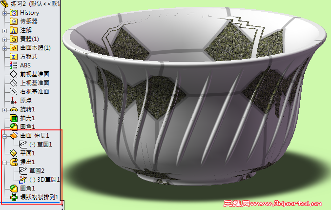

關鍵在掃出路徑3D草圖的作圖
+ }$ u+ @) C! _# ]1 K: t5 \) i
. `: @  L: v- q% \  I- e6 d" v8 \, h& J
练习2.rar (1.04 MB, 下载次数: 8)

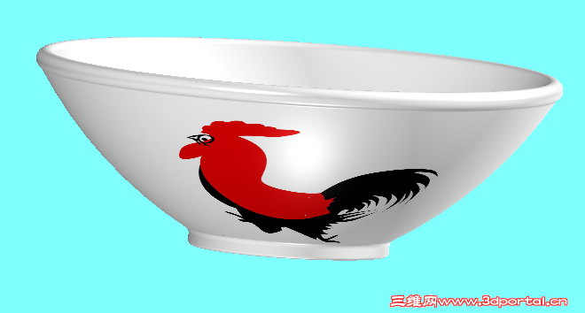

梁大的碗陶瓷质感很好。
& B5 |# m4 v% |3 n/ O/ Y+ t我画了个当年经典的鸡公碗,调不出素色的陶瓷质感。( A/ J+ X8 M* J% Z
8 `* W' a: b* T8 }; q( Y+ S9 G Snap1.png
2 u' ^5 B* n+ X1 _
