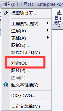

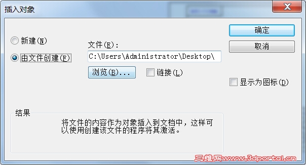

% V# k( @. O! V在模板的空白位置右击,点击“编辑图纸格式”,点击插入-对象  选择由文件创建     选择到你的LOGO  CAD文件  保存退出即可  完成后移动到需要的位置。退出编辑图纸格式!1 L, x) M% t4 f  X1 Z

/ K$ D2 X! G3 Y5 y; _6 p- Q% f插入的内容不能再SW里编辑,边框也去不掉。

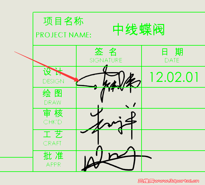

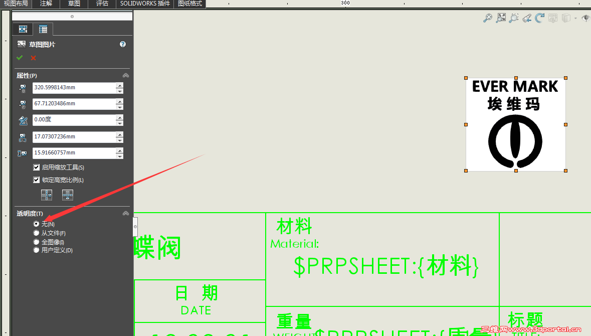

( x( ]: @9 `5 a# Z3 s5 ^  cCAD格式的你在工程图模板中可以自己画,一般是插入图片格式。正确的是在编辑图纸格式的时候选择插入--图片,图片可以使用图形编辑器把背景去掉存成PNG格式。插入图片后有左边有一个对话框,选择从文件,如果选择”无“是有白色背景和图片框,如果选择从文件就是无背景的。 22.png
9 c4 A3 n7 K, u/ u
. b' y0 ^( u( p8 l- ?$ B一般图纸要求要会签,一般企业可能做不到,你也可以在图纸模板中直接把人的名字放进去,见附件。名字很简单,你签名,拍一张照片,然后把照片导入CAD或者SW里面,用曲线描出来另存为CAD格式,然后使用图形处理软件去除背景成PNG格式,插入的过程跟插入LOGO一样。 2.png
% A& P0 m* \; f- Y( B: v如有疑问请交流。
