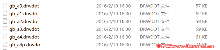

换了一家公司,需制作新的图纸模板。几年前做过,现在都忘记了。现在安装了2016,想制作新的模板,发现:C:\ProgramData\SOLIDWORKS\SOLIDWORKS 2016\templates下面已经有很多个工程图模板*.drwdot(对应不同规格的图纸A0\A1\A2\A3……),那每个都要重复编辑,那不是很麻烦?我以前是有一个《工程图.drwdot》文件,当由零件生成工程图时候,是先选择《工程图.drwdot》,然后再选择图纸规格,(如A3或A4等等)。这样我就只编辑一个工程图模板就可以了。现在好像有点复杂,对应每个图纸都是一个模板吗?请各位指教!如有表述不清,请提出。谢谢! 1.png

工程图.drwdot只是一个总体的设定,这个文件里是不包含图框这些东西的,图框这些东西还是要在你图示的这些文件里设置的

你好,drwdot是总体设定,我是疑问这个文件夹里面这么多*.drwdot文件,不明白设置那个为总体设定?C:\ProgramData\SOLIDWORKS\SOLIDWORKS 2016\lang\chinese-simplified\sheetformat这个是图纸格式。就是图框等信息。

- k6 y8 Z" ~4 |5 s6 N$ h2 S把你现在用的模板.drwdot文件复制一个,然后把后缀改成slddrt就可以在更改模板时选择你想要的了3 b4 E& v  M. v9 w, T5 L5 [
另外一个,如果之前是A4的想改成A3,直径把图张改一下,然后图框移一下就可以了- p) j: W2 Y( }* h, e% b
