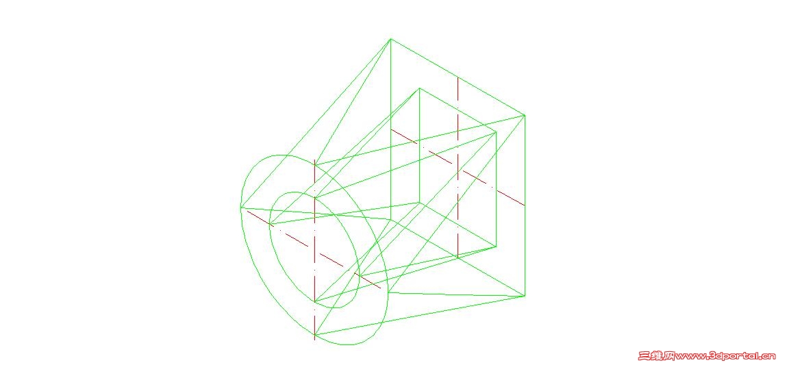

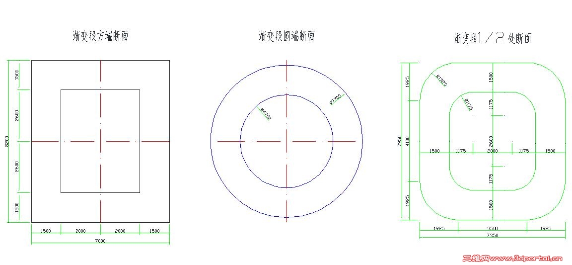

论坛中关于工程中渐变段(圆变方)的画法甚少,我用AutoCAD2008建模完成过,并且将其中间截面与设计图纸中提供的截面图对比,均能吻合。不知道各位高手能否用其他软件,或者方法绘制这个渐变段(圆变方)模型不?在此进行切磋!) e# e$ w8 w7 j0 g
渐变段三维查询体积=256.79m³
0 A4 H+ p' Q, w% {# `2 S渐变段模型资料如下:外侧为φ7.7m圆变为7×8.2m矩形、内侧为φ4.7m圆变为4×5.2m矩形,长7.5m,壁厚1.5m。并有设计图纸中沿长度方向1/2处(中间)断面。7 L# l: m8 `4 j8 z$ E1 ^( ?! j
后附渐变段DWG图纸文件。7 {  a0 s  w" B/ |! l: a7 `4 q5 ]4 `6 I
