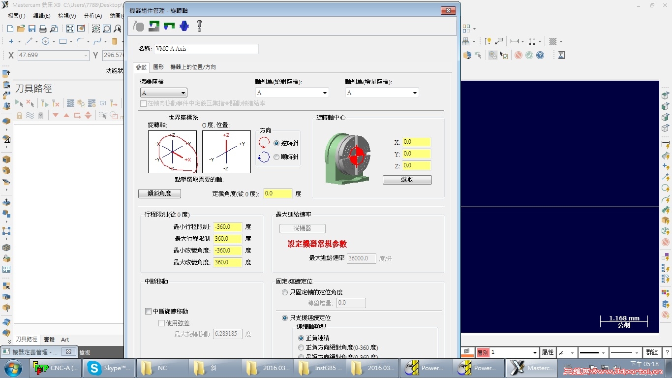

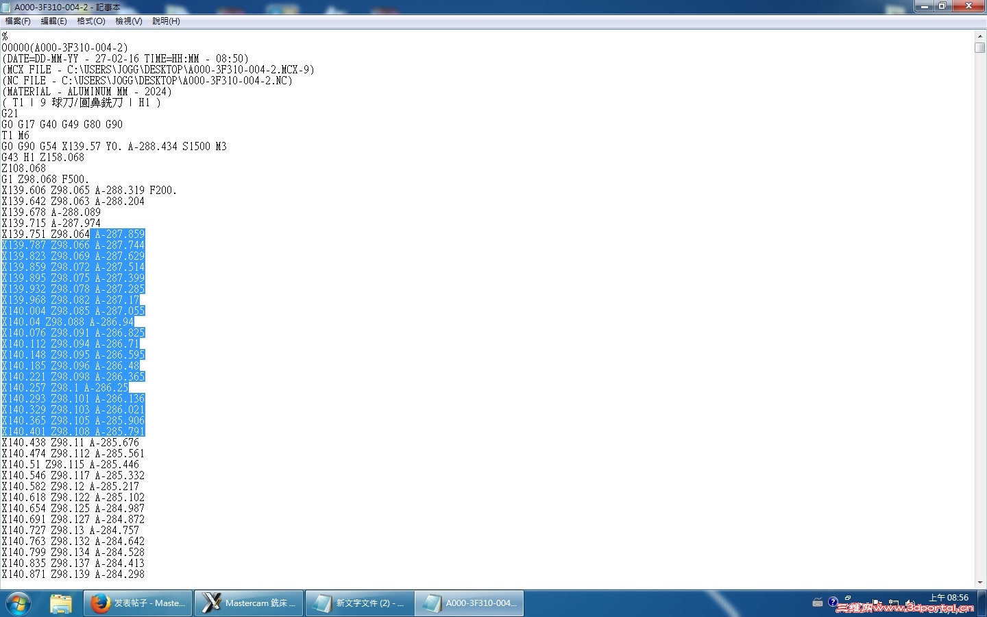

请教各位前辈,我用默认4轴后处理出的程式错误,A值不该是负的1 b) n  I* e9 ?  w9 u
我们公司的4轴是放在机台的右边,是不是默认的后处理是放在左边
7 }- }5 O4 J) V* M. [麻烦各位前辈帮小弟看一下

放哪边不是问题。问题是事实上旋转轴的方向!可以在机床管理器里修改

大哥你好.我有修改轴向正负但是输出程式还是一样...
) G( F/ l! j  a可否麻烦大大帮我输出看看

你得先确认机床参数,A轴是最近模式还是一般模式,能不能跟后处理对上,再看方向的问题

,A轴最近模式是说以最近的角度来旋转A轴,是这个意思吗& H8 p% D9 T  o. }4 J
我们公司的A轴是这样的,我有用默认的HAAS来输出,程式有比较接近
" M" O2 g8 ~1 u9 b: F但是我们公司是用发那科的控制器.
$ u0 n, D$ m& K) F6 C你可以给我你的后处理让我试试吗?

后处器中的rot_ccw_pos对应的轴的方向,可以看看

) ~+ K% G& k) f& @/ Z& s3 b您是说 rot_ccw_pos  : 0     #SET_BY_MD Axis signed dir, 0 = CW positive, 1 = CCW posi这tive
; k  z' y- }. V 这rot_ccw_pos  : 0改0或1吗, 我有试过,还是不对,我现在的问题是后处理出的程式; K) [( |0 W3 D6 Y* z
因该在2点钟方向开始跑却变成另一方向10钟,我想因该是后处理的4轴,逆时钟为正角度,
  q/ [8 B% k' t9 ?" g- e我的机台4轴是顺时钟为正的角度,不知道要从哪里改,大哥可以指点一下吗

如果在设置时进行改动不能符合您的要求,可以对后处理的文件强制进行修改的,前提是要了解后处理文件中各行的内容含义与机床的运动对应关系。
+ P$ A# j; A, Z& N一般主要处理在程序开头和程序结束 换刀过程的指令 坐标系统 其他如G0 G1 G2 G3等基本问题不大,如果是正负相反的情况 可以将相应的参数乘以负一进行转换,如起始位置错误可 强行加90 或180等。这样形成的后处理配置文件 都能满足您的需要,而且修改好后 都是直接导出不需任何变化直接调入机床中执行是可以。, d& y% E8 S4 b9 M* u
对于修改可先从简的指令导出开始,比如就来一个直线 或都圆弧,根据手工编程的点也能看出来后处理完成的指令是否附合要求,然后再试复杂点的,开始生成程序一定要经手工一条一条地检查,没有问题了就是后处理文件修改得对了,如果不对再修改。而且在后处理文件修改时作好记录,每一行如何修改的,为什么这样改,然后如果不成再改回来。" F8 @) f7 j- Y9 [/ {8 [
