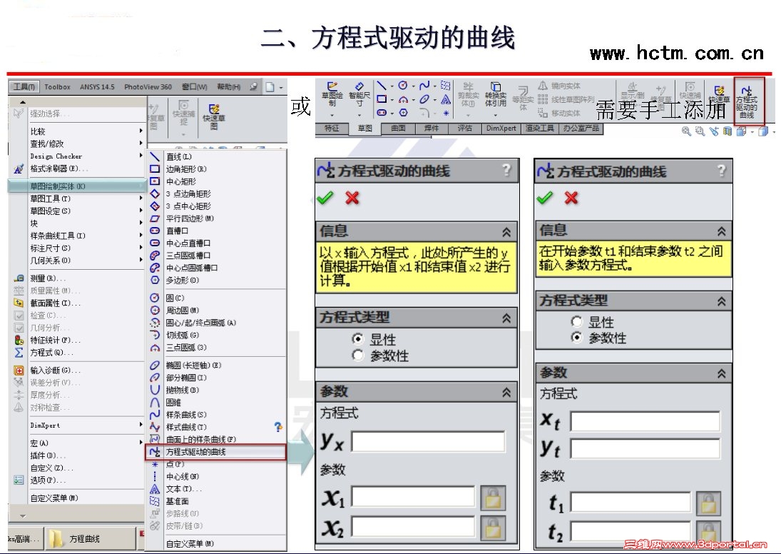

求助:怎么样将r=(539-t)/7的曲线用solidworks画出来t1=0,t2=140.
发表于 2016-3-16 14:11:11 | 显示全部楼层 来自: 中国河北廊坊
看到这个,你就会了。
