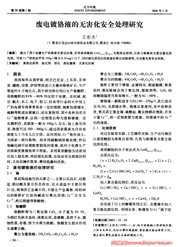

废电镀铬液的无害化安全处理研究: r0 M. w7 v( P
王彩杰
- ]6 ^1 d7 O$ J0 `# d+ w(1.黑龙江完达山哈尔滨乳品有限公司,黑龙江哈尔滨150080)
! ^; f) U; }: D, J* e[摘要] 提出了用于电镀生产的废液无害化处理,采用黄原酸脂CnH ( )Q(N_1)为高效还原剂,石灰与粉煤灰为复合稳化固化剂。可使cr“浓度由平均15o~1降为0.01rag/1以下,同时稳化固化后的废渣经浸出试验表明,为无毒无害安全固废。8 ?: Z- A/ N/ X3 t" P
[关键词] 高效还原剂稳化剂固化废电镀液无害化处理3 M8 Q/ P8 b- ^* t. z' R8 A: B
