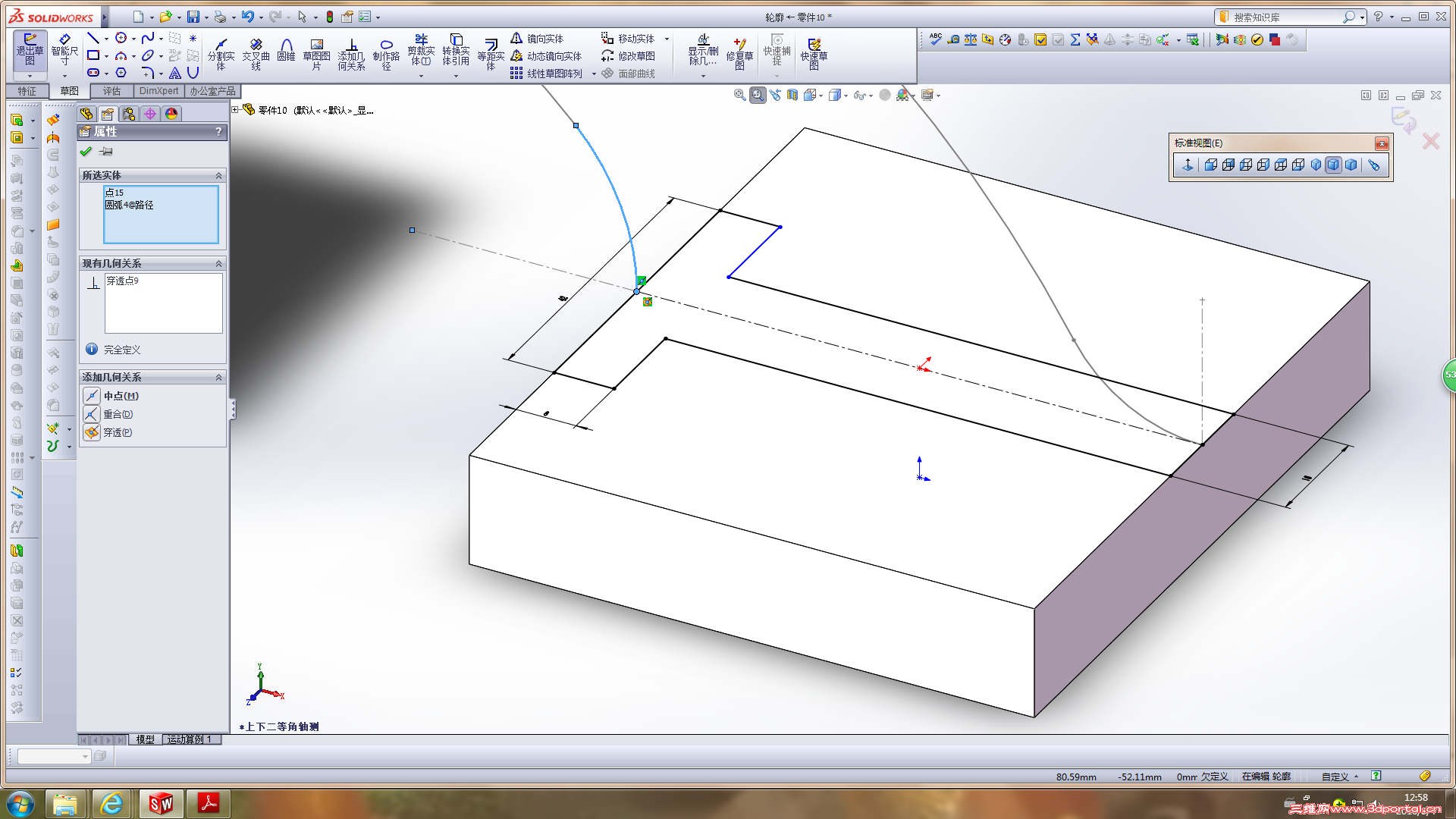

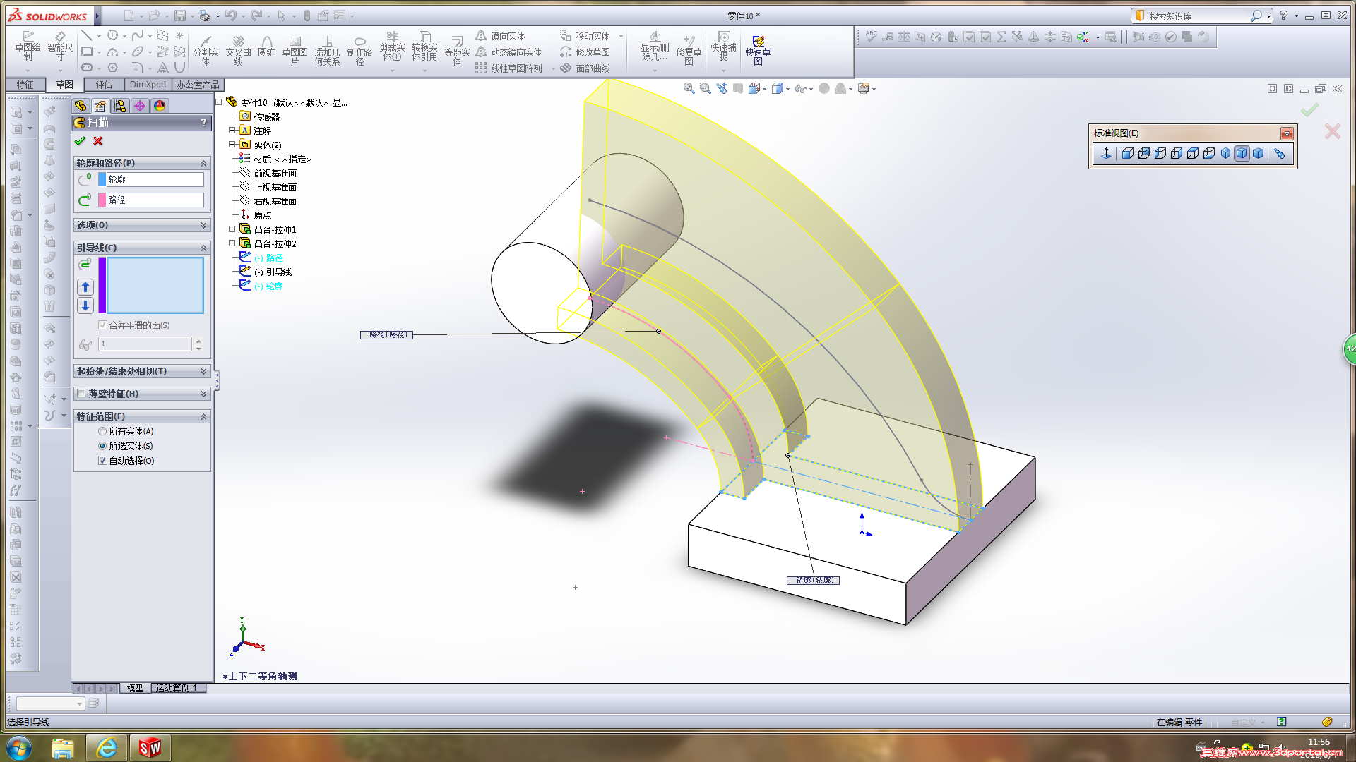

请大家帮忙分析一下!如附件所示

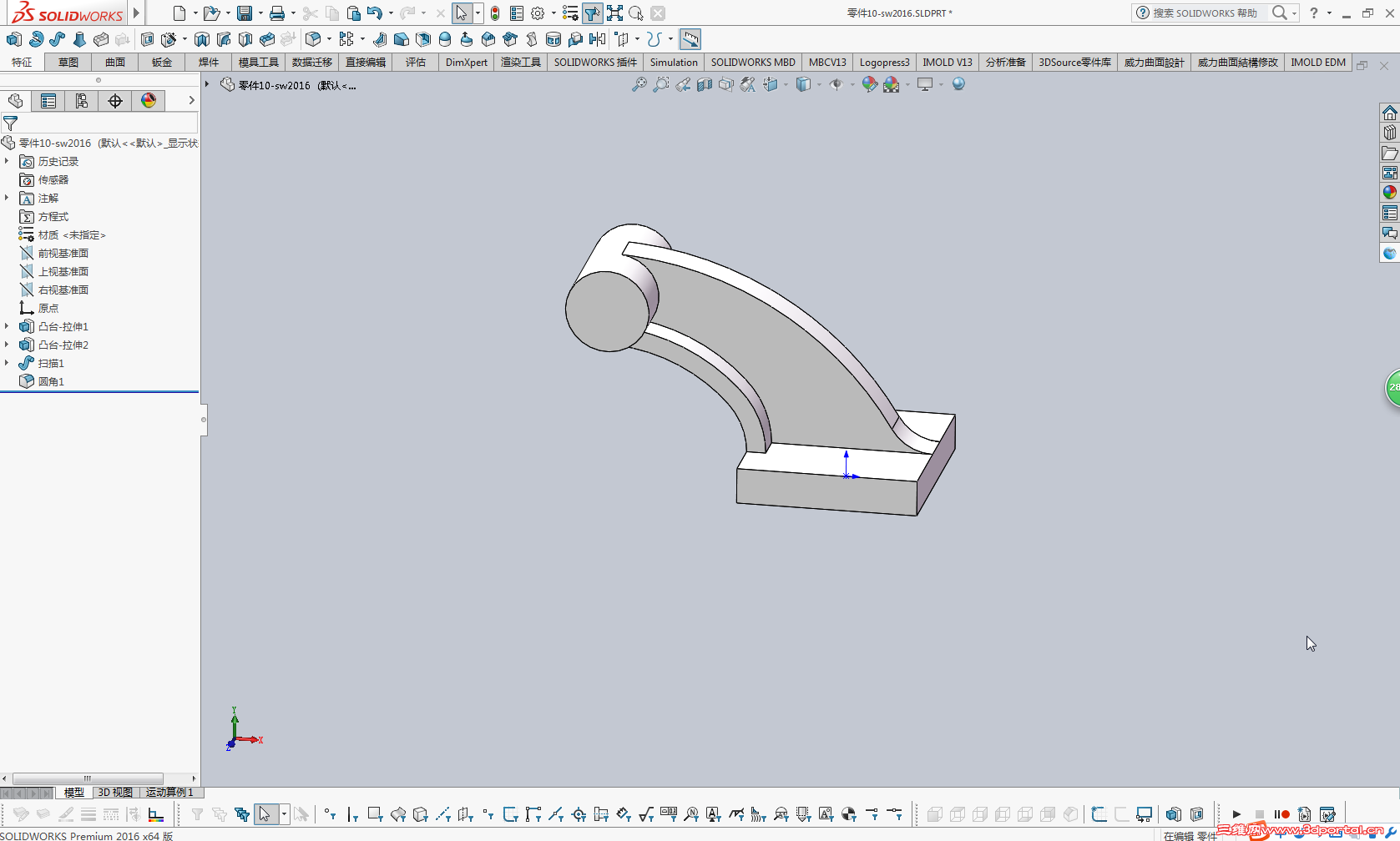

去掉引导线R20,重新编辑轮廓,就可完成扫描,然后倒圆角。倒圆角是基于特征的特征,基于特征的特征轮廓最好不在草图中出现,(当然并不是绝对的,有的时候可以),直接编辑特征即可。

" Y9 C/ S# F& I7 m9 ^我已加了约束在路径与轮廓、引导线麦收轮廓之间。但不知道为什么不行。教材上是可以直接沿路径和引导线扫描出来的。
