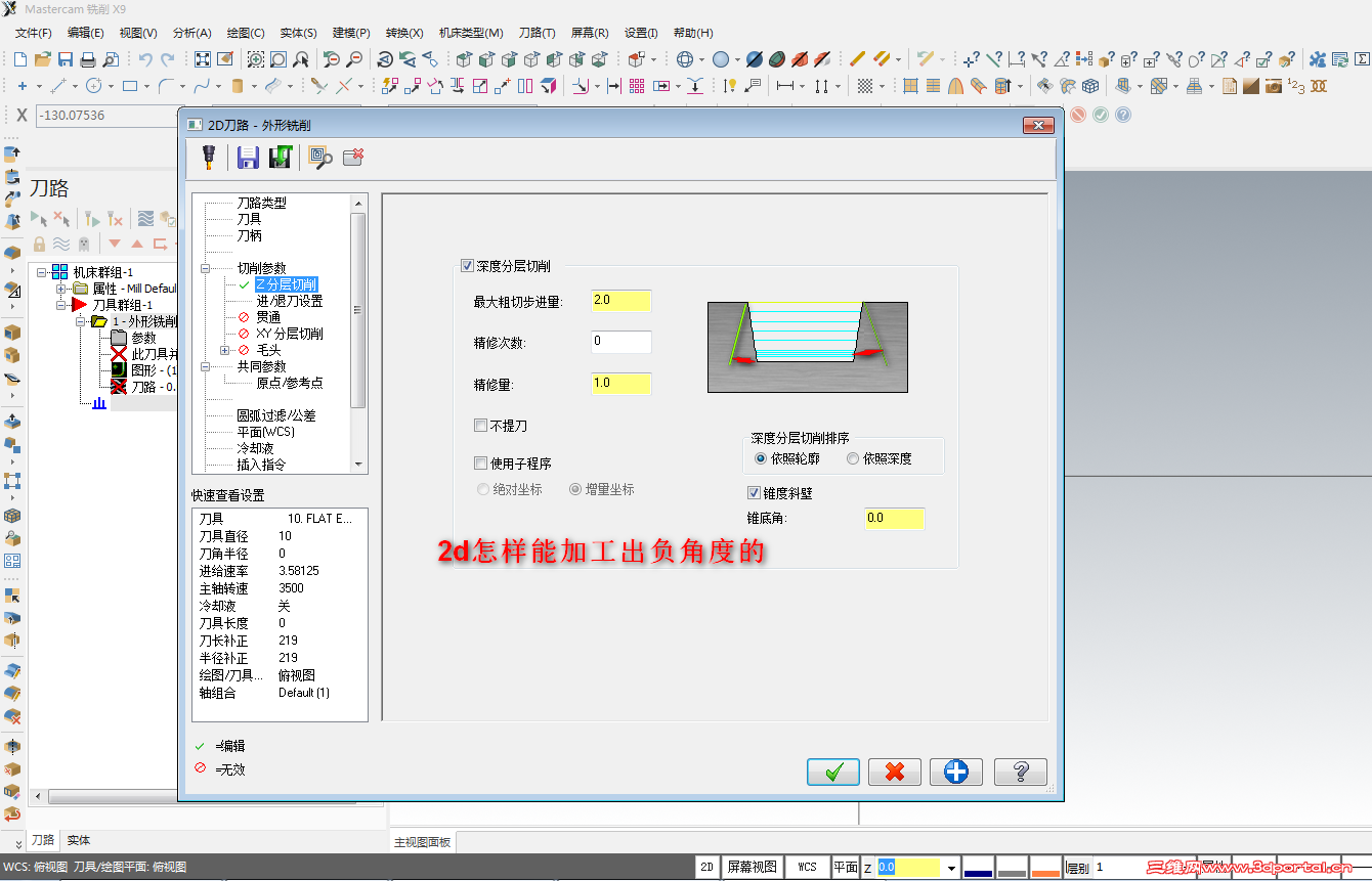

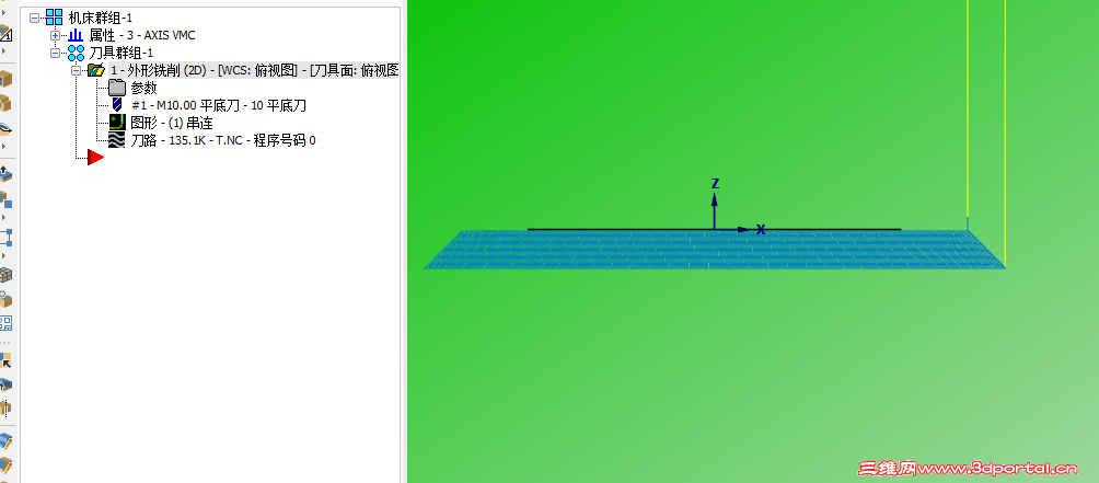

2d锥度斜壁,只能是正数,怎样才能铣反斜度,最好是2d加工方便加刀补

发表于 2016-3-4 17:52:51 | 显示全部楼层 来自: 中国湖南邵阳
不用成型刀,用T刀也可以

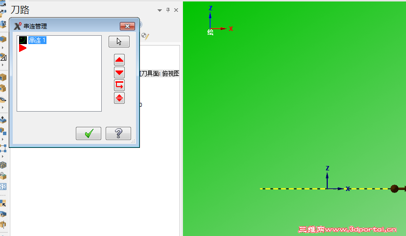

楼主把图形反向串联即可

% x* [9 Z; z& p0 W3 u: j
改变串联方向只是改变了补正的方向,并不是改的角度的方向
发表于 2016-4-29 14:15:18 | 显示全部楼层 来自: 中国陕西西安
外形铣削方式中选择2D倒角
