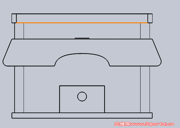

如图,需要完成中间部件的升降,行程20mm,动力15kgf,选择动力源。
1 W' K2 b, M. u/ l7 Q4 i气缸是最佳选择,但是苦于现场没有气源;考虑过电动推杆,可是电动推杆长度太大。
, f( b+ t, N  V- F1 z& |有两个要求:第一,驱动机尺寸要小,长度150mm以内;第二,使用直流驱动,DC12,/24v。
$ r, T9 S' U- l" Z请大家帮我出出主意。( t& v. y2 a- O% r" a

步进电机伺服电机+T型丝杆或者滚珠丝杠

个人拙见:伺服电机带蜗轮蜗杆减速机+丝杠,行程可控,可自锁

还是2、3百元买个小气泵,使用气缸好。

剪式升降机构,电动推杆可水平放置。
