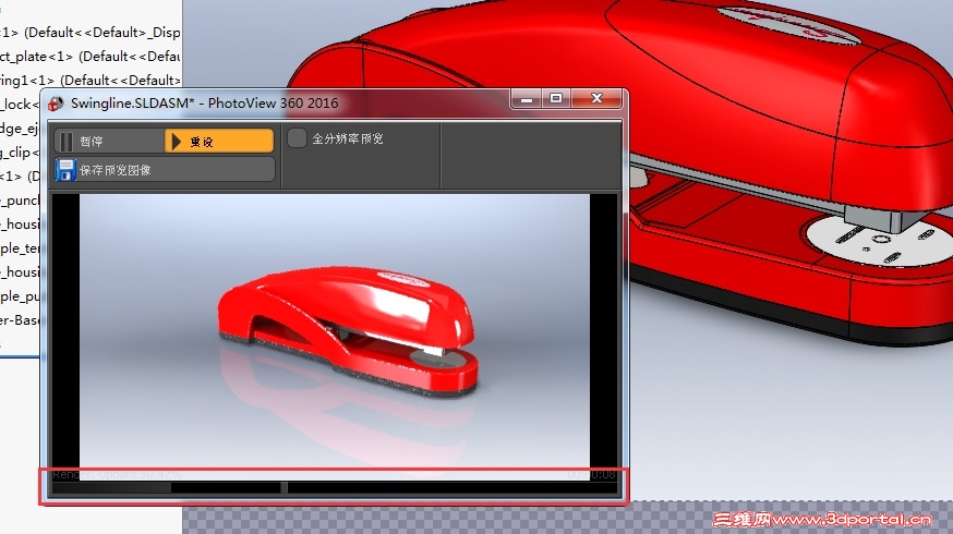

4 ^7 U; b1 ]' n7 u8 s一、延伸的细化选项被替换为位于窗口底部的可以调整的滑块3 a- U3 J" E5 s: [& N0 L; L
当我们调整预览窗口下方的滑块时,滑块越向右方,预览效果越清晰,但是,预览时间也越长2 E# U7 Z/ X; k; H) q$ Z9 o; H
1.jpg $ f" t' M" p5 s- j* G! C* N

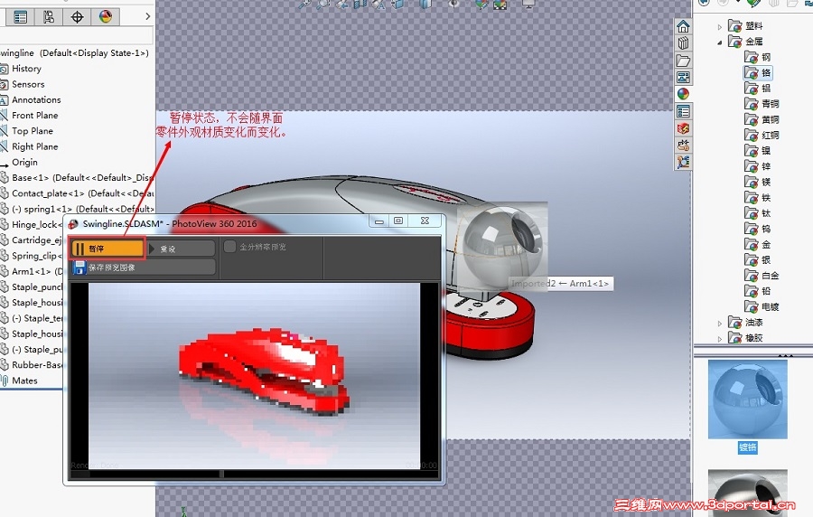

二、当暂停预览时,预览窗口将停止渲染,即使为模型添加新的外观
6 h& H- ~2 t& V! t" H1 f% H$ X 2.jpg 2 K7 q. o' k7 T: _1 ~

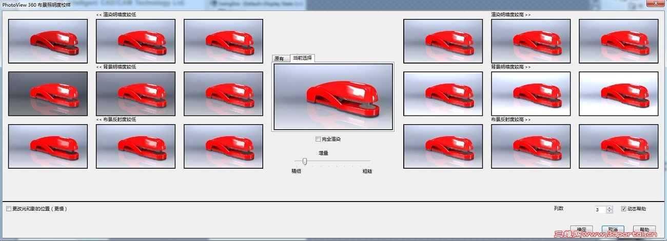

三、选择布景校样
5 E9 Y+ O8 |' z- a8 O# q% x! ^& b0 n9 @3 e$ v
打开布景校样,通过三行订书器预览效果大家可以直观的做一个对比,选择一个理想的% x' E- r* z8 w; X
效果,节省了我们单独调整“渲染明暗度”、“背景明暗度”、“布景反射度”的时间。
  i2 ~: o: M/ H/ [( D 3.jpg & T0 W+ _4 E0 X8 o7 L
& S# }! P, {* W4 R6 K" @$ d9 }

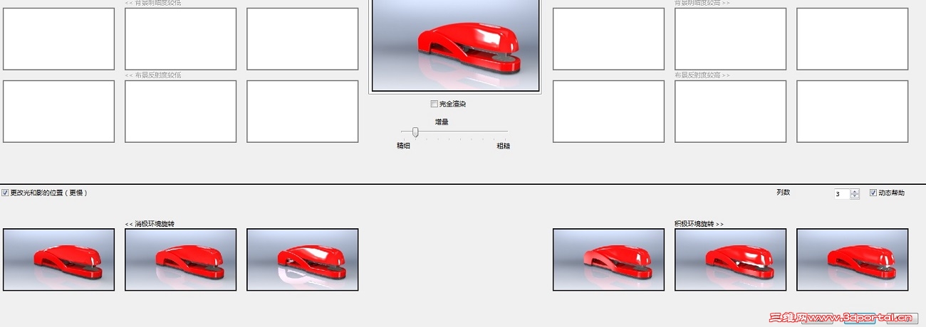

0 {% e) Z( _! Y0 u. A$ L当勾选更改光和影的位置,我们可以看到,光从不同角度找到订书器的的效果,这时我们只需要选择相应的光影位置就OK。7 f3 W% I9 G3 l0 F6 D! k

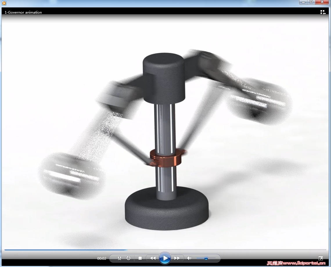

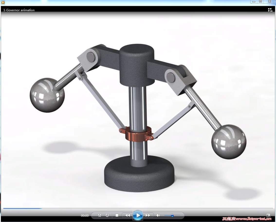

! w4 |" I5 g. `8 X四、运动模糊$ J  I3 B! ?8 U3 \

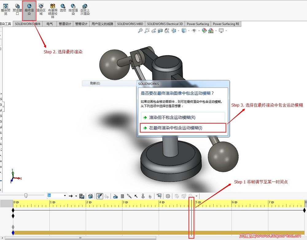

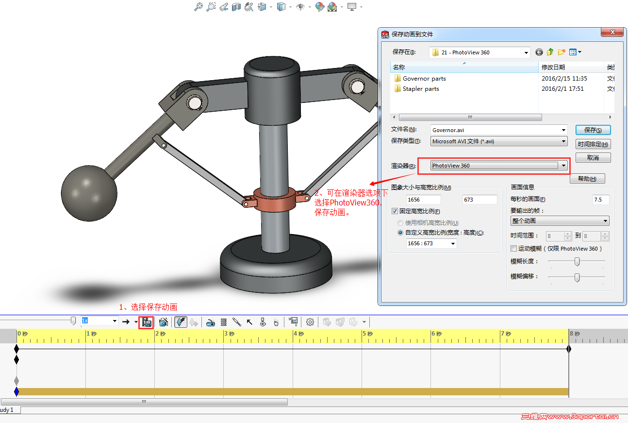

1 e/ B: Y; ]2 h  ?! O1、向动画中添加运动模糊效果
5 }' X8 A7 E6 U0 e. D" o当与motion相结合,当保存动画时,可选择渲染器,选择PhotoView 360,可渲染出带有运动模糊的动画效果。
: _# `- @) m; ]* h9 y/ Q9 ? 5.png ! B3 C+ A8 q) \
4 G3 A$ z+ b+ j1 w0 @1 T% ]

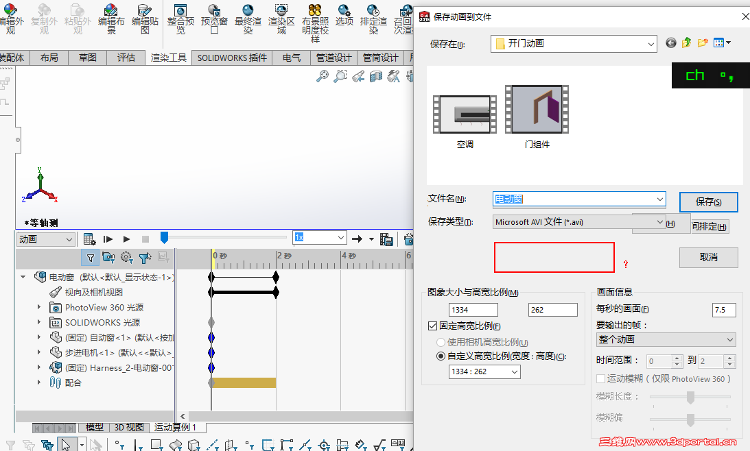

; I2 Z7 q0 F5 O; R, X- P5 X" T- B) S可保存渲染视频为avi格式:' ^4 y& a5 t& B5 K# ]4 }* K
6 f4 d2 h: z9 g+ t4 \8 A7 C* x. q0 g2 n/ M/ F0 T' |

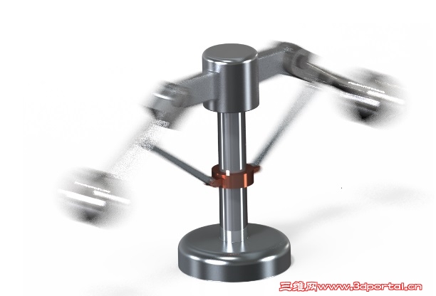

2、在渲染图片过程中添加进运动模糊的效果。) H; s5 C- V1 H. K6 d0 l2 w
) B3 P; L( j. I0 n% l
3 t7 s0 a% |* n* n生成的渲染静态图片效果如下图所示:

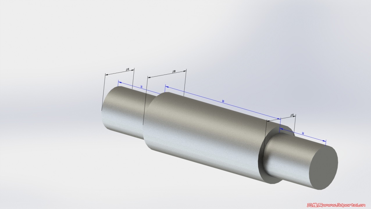

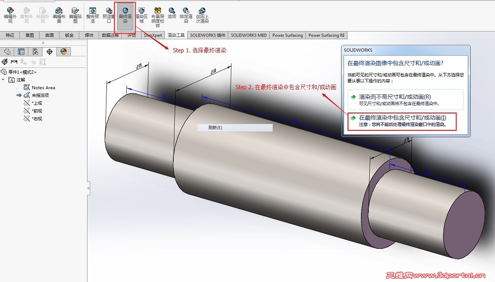

! E# B- Z* O) b: N五、最终渲染图包含尺寸
* ^1 w! [4 \3 V4 w2 [右键注释,调出显示特征尺寸,在点击最终渲染,选择在最终渲染中包含尺寸和/或动画。
+ D, N6 t* D3 h! F 10.jpg - c7 r8 ?/ V5 p( H& u' o" z
4 I) }' t7 m+ [3 d) f5 K9 I+ H. I
* _1 C( p( W! B2 p最终渲染效果并包含标注尺寸:
' r+ @) ^; m0 Z. K6 p4 C8 R 11.jpg # j# y3 g( D1 @) Y- t8 N

楼主,有个问题想请教你,我也是2016版的,打开动画输出时候,为什么没有渲染器这项? 我的PhotoView360 插件已经打开了。求指点啊,谢谢!/ x0 Z! U1 c! K9 }7 p8 Y8 L  |- A
运动输出
运动输出
