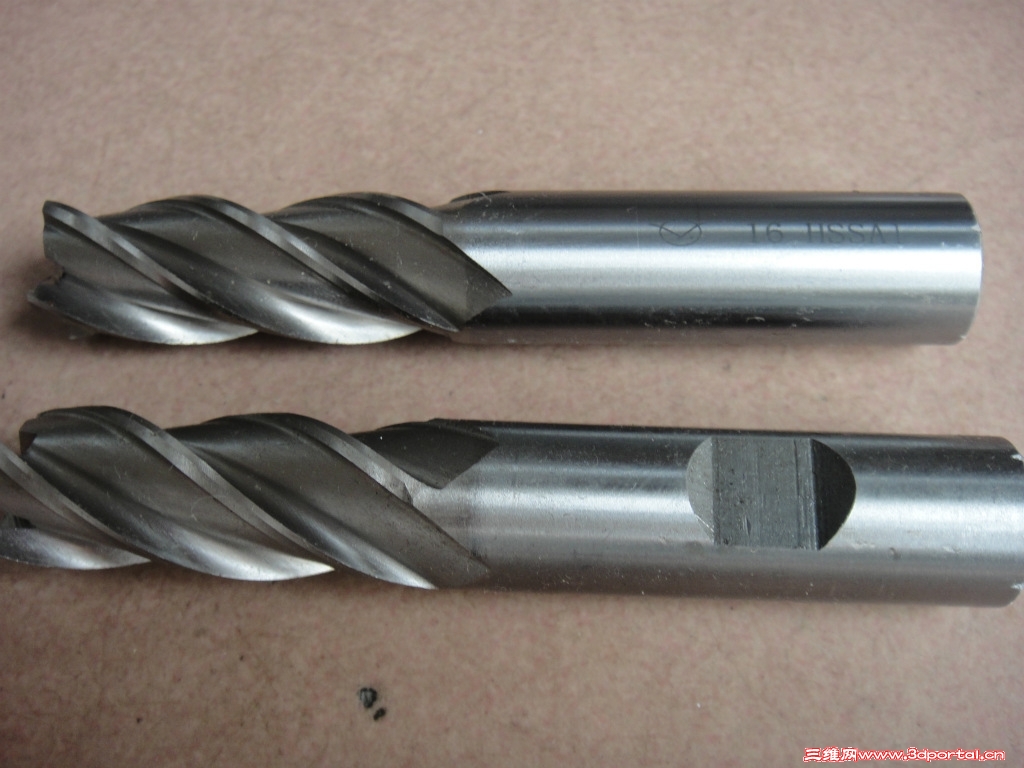

6 h) r4 Q7 a( u( U, Hhttp://www.weenix.com.tw/upload/11/131-S246-1.jpg這種刀 適合2d 高速加工嗎??

最上面不行,下面还可以。

这个要看具体情况了,什么材料的?精度要求怎么样?
4 N: v+ s, @! J3 ]个人觉得,钢件(45#,20#,30Cr)用机夹刀(装刀片的)- G8 a% b9 ]& i0 z9 B: a
材质较软的用下面的刀,例如铝,铜,复合材料,塑料等等。* a) z, w( j8 j5 F/ U' ]$ a
当然还要有合适的吃刀量,转速,进给。
发表于 2016-3-9 10:27:07 | 显示全部楼层 来自: 中国江苏常州
下面的图片是高速钢的刀具吧,转速一高,直接烧掉
发表于 2016-3-9 11:38:22 | 显示全部楼层 来自: 中国江苏无锡
加工铝的还可以
