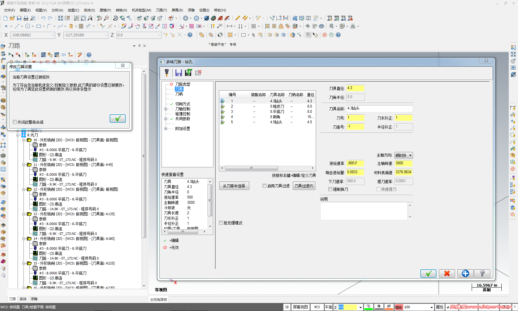

这问题困扰我好久了大师们告诉我在哪里设置的 $ F# Q4 m# n- P' i# g6 L* ~8 w
发表于 2016-3-5 11:02:58 | 显示全部楼层 来自: 中国浙江嘉兴
进给速度只能到500是吧?
 楼主| 发表于 2016-3-5 14:37:55 | 显示全部楼层 来自: 中国广东惠州
路过不买 发表于 2016-3-5 11:02
1 w1 v  `6 i' I/ w0 Y" J4 d4 r  ]进给速度只能到500是吧?
2 D" u6 T3 b* x# ^
是的老大 还请赐教在哪里修改过来
发表于 2016-3-5 15:29:51 | 显示全部楼层 来自: 中国浙江嘉兴
假装不在 发表于 2016-3-5 14:37$ _5 u4 u6 e- D3 @
是的老大 还请赐教在哪里修改过来
* N9 W9 S- p# {2 k, Z$ W9 M+ C. X6 w
有必要改吗?对于英制来讲500挺快得了.
发表于 2016-3-5 17:45:10 | 显示全部楼层 来自: 中国上海
路过不买 发表于 2016-3-5 15:29/ Y7 b5 ]+ |) E! E! X1 o
/ \7 `' W6 y  d) l公制F12700
 楼主| 发表于 2016-3-5 17:52:12 | 显示全部楼层 来自: 中国广东惠州
路过不买 发表于 2016-3-5 15:292 b& @" q0 k3 @! Y
! ~/ b% P' Z1 ]
搞了半天难道我这个是英制的?
发表于 2016-3-5 19:50:51 | 显示全部楼层 来自: 中国浙江嘉兴
假装不在 发表于 2016-3-5 17:520 ]8 T+ K, F- W  o3 g0 }: [
搞了半天难道我这个是英制的?
+ ~/ C- y+ _6 o# ]( s
右下角.
 楼主| 发表于 2016-3-5 20:54:40 | 显示全部楼层 来自: 中国广东惠州
路过不买 发表于 2016-3-5 19:50% l( P) c, ]8 g; t! a
右下角.
0 W( u9 D. ^! u! B8 P/ Q4 z& ?* k看来光看上面是不够的
