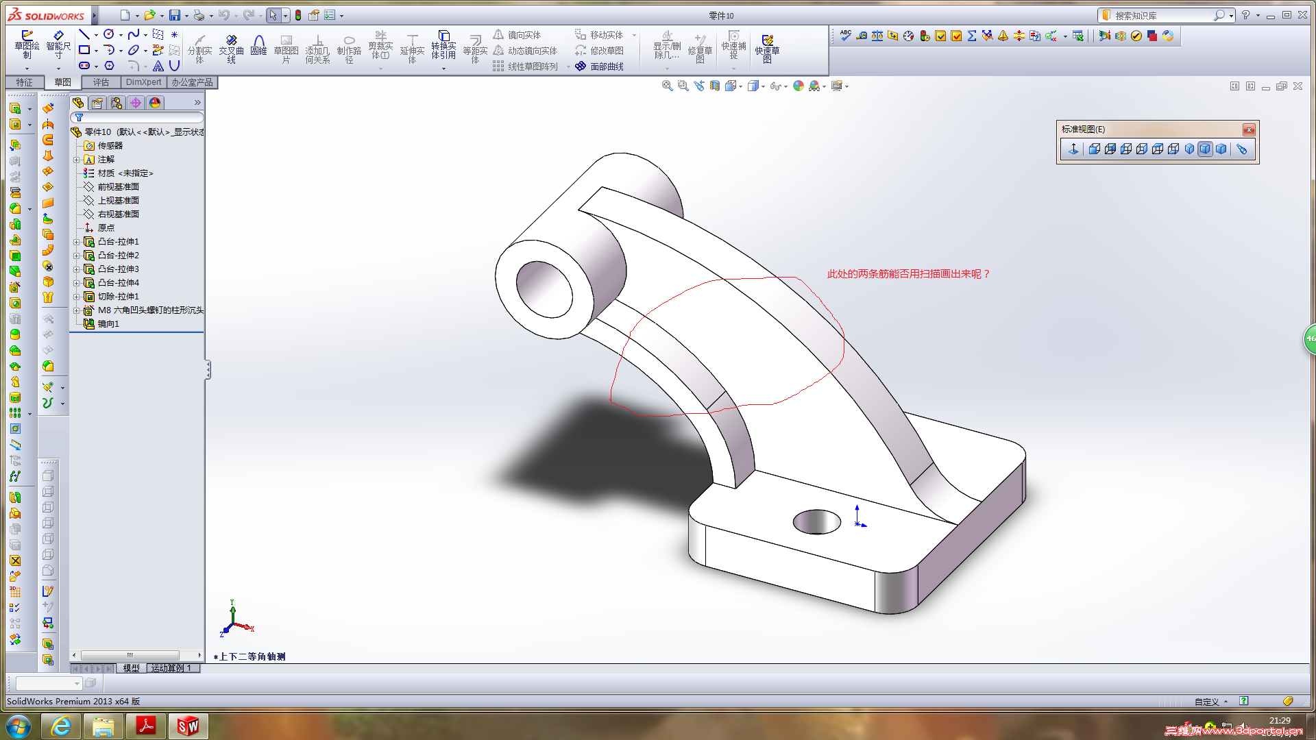

发表于 2016-3-6 21:34:59 | 显示全部楼层 |阅读模式 来自: 中国四川泸州
向大家寻求帮助:附件中实体的弧形筋在书上是用扫描画出来的,我在学习扫描,自己试了很多种办法都无法扫描成功,想请大家看看,这究竟能不能扫描出来的?如果能的话,请给下指点!(我的solidworks是2013版的)4 C8 f! V* b! Y" r4 v# Y

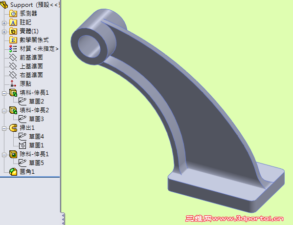

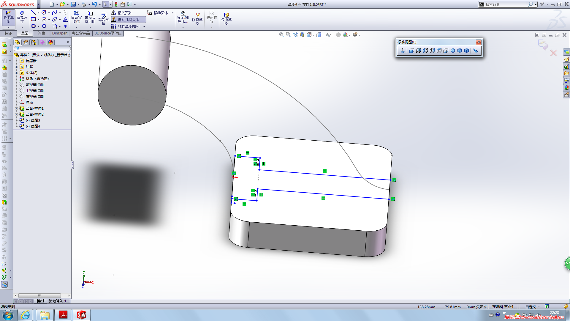

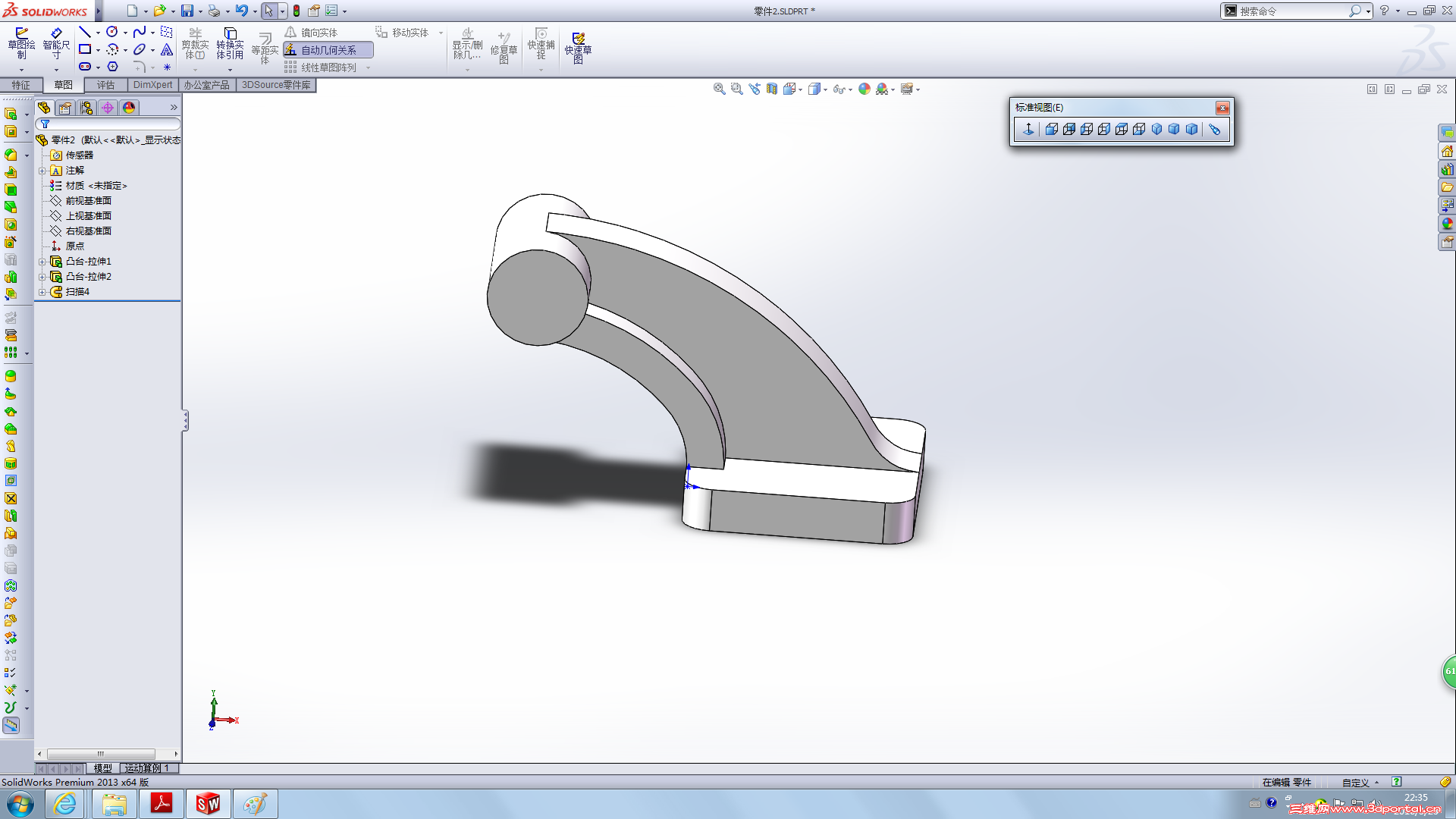

发表于 2016-3-6 22:59:22 | 显示全部楼层 来自: 中国浙江嘉兴
1.png , e) ~/ ^8 F: e* C
7 c. f4 G0 K9 S- a* w; l% G6 G
Support.rar (145.64 KB, 下载次数: 11)
chenjun520601 + 3 应助

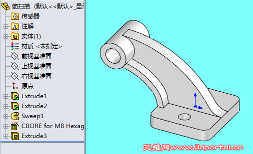

发表于 2016-3-6 23:32:29 | 显示全部楼层 来自: 中国广东肇庆
本帖最后由 keilei001 于 2016-3-6 23:54 编辑 5 K, p' ^5 d* C7 Q# P
- N1 R" y8 G/ W# ]按楼主尺寸画了个
. V% G: Z! ]' f2 X" @! T3 u
$ x% c2 F( ~5 C4 ^ 筋扫描.rar (137.86 KB, 下载次数: 4)
