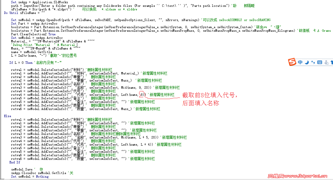

截取文件名称的前8位为成零件代号和剩下为零件名称
4 u( q  P6 d. h) Q' D8 q; \如果是标准件则变成国标号为代号(代号的格式GB****-2008),其余为零件名称
1 X# y; @& A2 k1 Z
新增加属性带图号及名称.rar
11.69 KB, 下载次数: 76

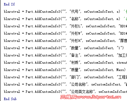

匿名  发表于 2016-5-31 18:48:29 来自: 中国广东东莞
本帖最后由 332321665 于 2016-5-31 19:05 编辑 : V# ^6 c& }' `7 F% T$ _  {0 f
jinqin11 发表于 2016-5-26 23:418 I9 J: m" Z+ S) x
在属性名称加引号内
6 f) @5 S8 r/ l4 _! L1 a6 Y7 D) I谢谢您的回答,我试过没有用,blnretval = Part.AddCustomInfo3("", "文件名", swCustomInfoText, "$PRP:"SW-File Name"")  '文件名,提示语法错误$ r9 ?2 |$ u, \. d" O8 w. y
还有个问题就是我的命名为 机种+空格+代号+空格+零件名,目前网上的是代号+空格+零件名,后面的关系式弄不懂,我是小白不会编程,像我说的那种能实现吗?谢谢!
