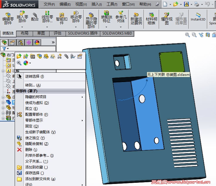

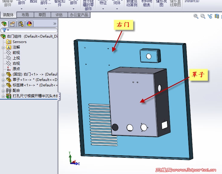

发表于 2016-3-8 15:33:55 | 显示全部楼层 |阅读模式 来自: 中国广东深圳
如下图所示,在装配体中先画好的零件“右门”已设置
' A* G( o6 U- t. G8 b0 L5 M' N6 ?好颜色淡蓝色,后面再画的零件“罩子”要设置与“
7 ^0 W! _6 B- A  ~6 t8 P/ P右门”零件颜色一样,请问下如何操作,谢谢) W$ z% e' U  P' k! K$ h
01.jpg : L4 i2 I5 {: o2 e0 C; q. K
; H, d( s0 m) L/ q" [. O
& |8 J6 Y( R5 M2 s0 e4 h7 B3 \; e

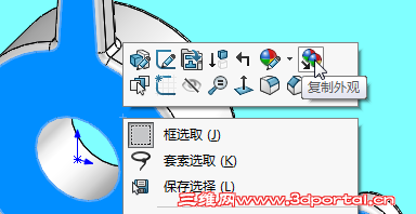

发表于 2016-3-8 16:11:05 | 显示全部楼层 来自: 中国安徽蚌埠
复制外观和粘贴外观
* J" A* F* H- m+ d
阿帕奇 + 3
 楼主| 发表于 2016-3-8 17:00:50 | 显示全部楼层 来自: 中国广东深圳
jinqin11 发表于 2016-3-8 16:119 H2 a* A. _/ }% X/ D2 H& S
复制外观和粘贴外观

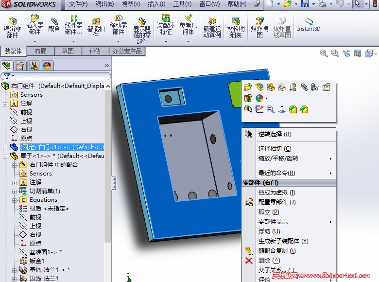

5 ]+ e+ A% z9 w- R) \% r( I" Y. Q请问兄台是什么版本,,我的是2012,,右击零件怎么没你复制与粘贴外观的两个图标,
! V( R/ i% b/ Q8 g/ i+ T5 f如下图,只有一个外观图标按钮8 d1 O* f4 L' E* R, s# S- b/ d; J
02.jpg & u" ]; p' S( B- {! ]5 A" T
# e0 B4 G1 i& S* {6 \; u

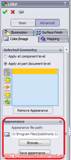

发表于 2016-3-8 17:26:00 | 显示全部楼层 来自: 中国台湾
早期版做法,先將外觀來源儲存(*.P2M),再由目標件去載入即可。
) M- e+ P9 E* X4 n
* J, ^: |7 m8 r) {3 K  U- w- o) H 11.PNG
) Z6 I$ q" G2 K8 Y# Q2 O. U0 P% W7 ~
阿帕奇 + 3
 楼主| 发表于 2016-3-8 17:36:32 | 显示全部楼层 来自: 中国广东深圳
  X3 w( ?* k" ^  P, S: r
gt.adan 发表于 2016-3-8 17:26
+ P+ N* l! h" C早期版做法,先將外觀來源儲存(*.P2M),再由目標件去載入即可。
. _+ S, g' ?* T9 m, ~6 U, F, M

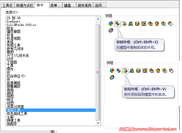

噢,也是种方法,谢谢,请问下复制与粘贴外观是怎么操作的,
 楼主| 发表于 2016-3-8 17:57:21 | 显示全部楼层 来自: 中国广东深圳
jinqin11 发表于 2016-3-8 16:115 V5 V( N0 J* K9 T( L! }! o
复制外观和粘贴外观
) m8 O* h) A  d$ j我用2015版打开右击也没复制与粘贴外观, l7 V6 K4 z7 ~
/ W0 m+ ?/ A2 }: X  X6 o
. ^0 B7 R+ n% X* O5 a

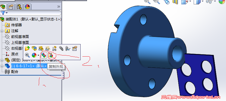

发表于 2016-3-8 19:02:12 | 显示全部楼层 来自: 中国广东肇庆
jch2008 发表于 2016-3-8 17:57
! m: x7 f8 y9 g! N5 i: w' m, f我用2015版打开右击也没复制与粘贴外观
- x+ N9 ]: S. i& h5 u5 s, a, P* ^右击面而不是右击空白处
. k! p% C3 d, ^  W6 ?/ ~ Snap1.png 6 t: L3 j+ O* y8 k" [$ G8 l
阿帕奇 + 3

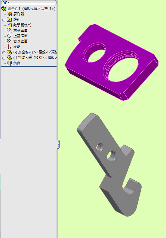

 楼主| 发表于 2016-3-8 21:09:29 | 显示全部楼层 来自: 中国广东深圳
ryouss 发表于 2016-3-8 20:09
* z: k  T) n" L7 X  v5 h3 y* g9 \另個方案,修改零件的 RGB 值
8 J  ~4 m. a' v; i2 F6 r
哦,,感谢。。。

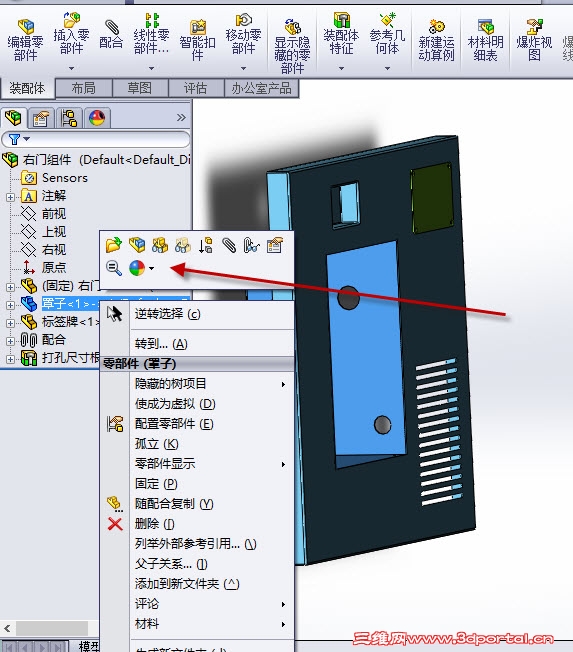

 楼主| 发表于 2016-3-8 21:12:38 | 显示全部楼层 来自: 中国广东深圳
keilei001 发表于 2016-3-8 19:029 b, x+ h  p  L* H1 p
右击面而不是右击空白处
* K0 \' p1 I9 Z' p' d" p) ]奇怪哦 ,,我右击面还是没有哦,
0 s& `9 }, M) e/ i) }# C, j
1 _( q1 N8 v' `: ] 04.jpg
; X8 b, r: c; ^2 \4 r, n7 g: V. e9 b9 R/ c

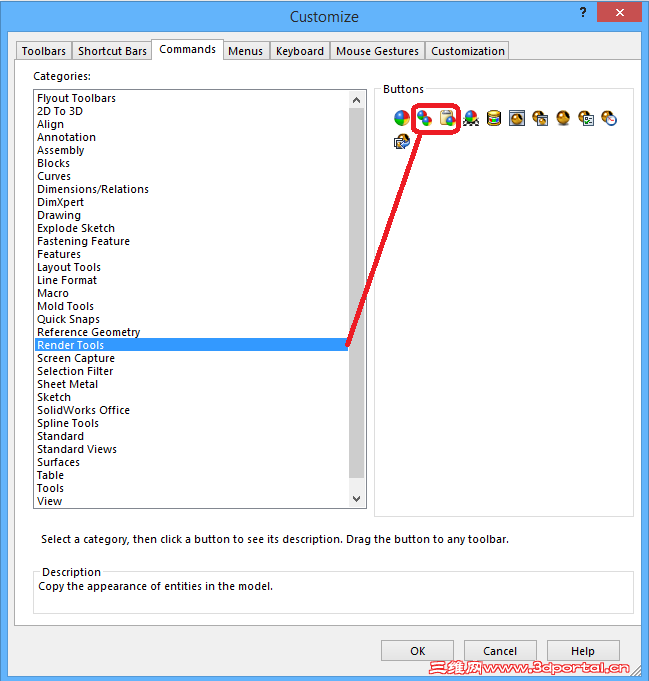

发表于 2016-3-8 23:39:37 | 显示全部楼层 来自: 中国台湾
jch2008 发表于 2016-3-8 21:12
6 S; ?5 J! T- R奇怪哦 ,,我右击面还是没有哦,
: M7 \/ I" [. V+ b. r0 k因為沒打開關聯工具列…+ [* b. P8 A* ^
- a  J4 k* D" O
7 W/ j# Q! f, E7 o( a3 p: q  H
阿帕奇 + 3

发表于 2016-3-9 07:51:03 | 显示全部楼层 来自: 中国安徽蚌埠
用快捷键更好$ E. ?8 A: N9 g! S$ }1 ^
