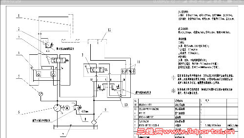

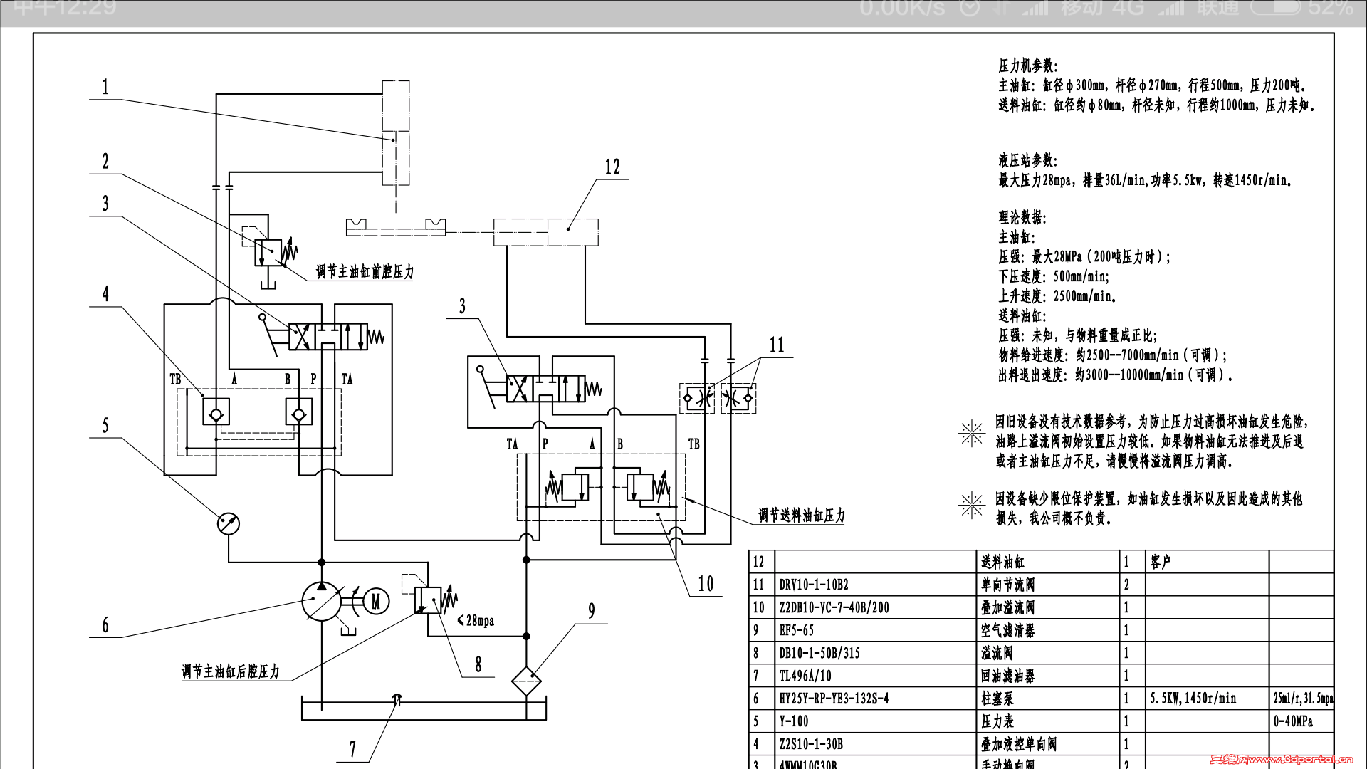

( W2 A- _& Q4 |' Z0 b- r为什么两个油缸不动作呢?单独接油缸一个腔试,溢流阀拧到底,压力就是上不去。

这三张图是同一个吧?最后一个最清晰。
发表于 2016-3-10 13:17:03 | 显示全部楼层 来自: 中国山东烟台
你问的问题不清楚-----应该说明操作过程。
 楼主| 发表于 2016-3-10 13:43:29 来自手机 | 显示全部楼层 来自: 中国河北
三张图一样。就是电机通电,扳任意手动换向阀油缸都不动作。
 楼主| 发表于 2016-3-10 14:29:51 来自手机 | 显示全部楼层 来自: 中国河北
拿了一个新油缸试了试,可以动。应该是客户油缸出问题了
发表于 2016-3-10 23:20:39 | 显示全部楼层 来自: 中国四川成都
如果是只一个缸坏还有可能,但像这种两个缸都坏的情况却是很少的,因为只要有一个缸损坏,这台设备也就停下来了不能工作了。出现“溢流阀拧到底,压力就是上不去”、“扳任意手动换向阀油缸都不动作”的情况,原因应该还是在系统中。

4,11,单向阀,都是往油缸里进,

 楼主| 发表于 2016-3-21 14:50:55 | 显示全部楼层 来自: 中国山东德州
cdxwg 发表于 2016-3-10 23:20
+ b6 N/ ^" ]6 K! e7 {+ h( N" [: g0 w如果是只一个缸坏还有可能,但像这种两个缸都坏的情况却是很少的,因为只要有一个缸损坏,这台设备也就停下 ...
6 o, L$ P. I' d4 t6 T  \客户换了油缸,问题解决。客户买的旧设备,时间太长,油缸已坏。
 楼主| 发表于 2016-3-21 14:51:26 | 显示全部楼层 来自: 中国山东德州
客户买的旧设备,时间太长,油缸已坏。客户换了油缸,问题解决。
