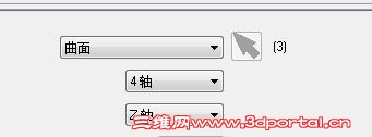

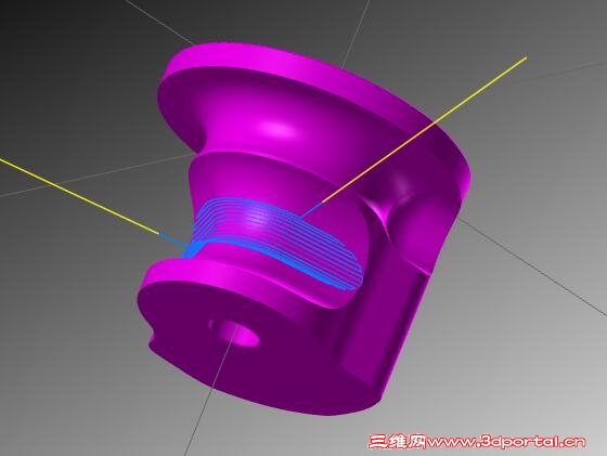

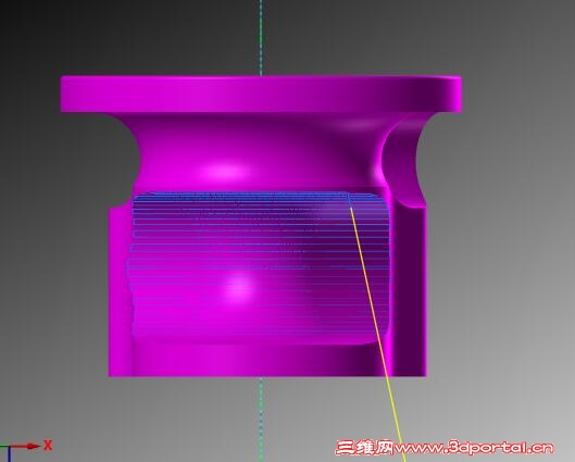

各位大侠们,我想出一个四轴的刀路,刀具轴是垂直于Y轴的,请教该怎么设置呢?* d; s( }& R% I- A7 D
刀具轴有问题
刀具轴有问题
刀具轴不垂直与Y轴
刀具轴不垂直与Y轴

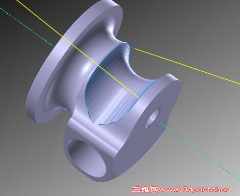

我的旋转轴设置错了,刀具轴垂直Y轴,旋转轴应该设置成Z轴(3+2)。按照版大的方法设置也可以。
这就对了
这就对了
