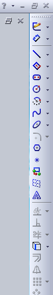

请问大伙,如何去除右下角的小三角符号,把这些命令扩展开?这样用着点击就行了,方便4 P* [$ _. k4 V

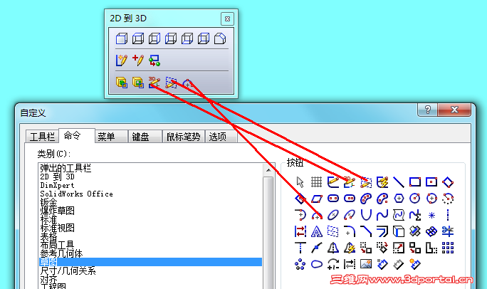

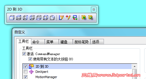

在自定义中调出一个不常用的工具栏,把该工具栏不用的图标移除,然后在自定义的‘命令’栏,把你要用的图标拖放到该工具栏上。
- \" k# L. i2 b/ n& T( W Snap1.png , f2 e' |2 H" M# s' \

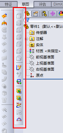

发表于 2016-3-13 13:53:24 | 显示全部楼层 来自: 中国广东肇庆
效果5 A/ Z. U4 z* N6 d" f# n
