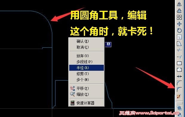

发表于 2016-3-14 12:59:53 | 显示全部楼层 |阅读模式 来自: 中国浙江温州
安装
主题分类用于问题归类:
0 [4 P3 M2 ~' N/ C  n
4 _; q7 a6 r' g1 ]4 I! w其它软件转换的DWG或DXF格式,用CAD编辑就卡死9 K$ L, F& l( ]# r; Q: j" d
比如,用这些软件5 M6 S0 W1 I! I& C0 }% p
CorelDRAW + u& s* _4 D' G& F' B; g! B  ~
Adobe Illustrator 0 O# Z$ K3 @9 \; K# O! {
ArtiosCAD 14.1; k0 z# k/ z6 V# @5 w% |. B
转换的DWG或DXF格式的刀模线,用CAD打开编辑就卡死。(CAD2007 2008  2009试过均如此)- Y* g# ^) i" i0 _3 ~& G
有什么办法解决吗。求教前辈!

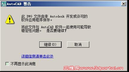

发表于 2016-3-14 16:01:40 | 显示全部楼层 来自: 中国上海
以前我也出过这个问题,后来换了CAD版本就好了。建议从其他软件打开先删除这个倒角,到CAD里再导角。

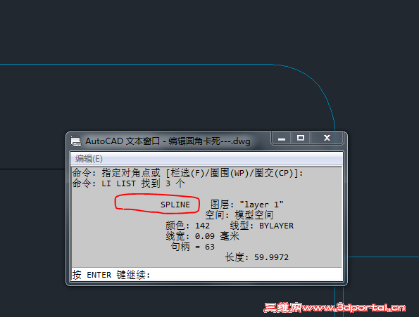

发表于 2016-3-14 18:31:01 | 显示全部楼层 来自: 中国陕西西安
经查看,轮廓线都不是“线”,是多义线,所以无法使用圆角命令1 ]" L% `  M1 S' n% Q6 w$ x" x
2005llnn + 5 技术讨论
发表于 2016-3-14 18:32:30 | 显示全部楼层 来自: 中国陕西西安
如不嫌麻烦,可将需要修改的线删除后画成一般的直线再圆角。

发表于 2016-3-14 23:09:08 | 显示全部楼层 来自: 中国江西南昌
本帖最后由 oxm44 于 2016-3-15 10:56 编辑 $ P" b, s6 {& @
( M# V. B6 V7 K  N在要圆角的两线未延伸到交点的情况下,所取圆角半径过小,圆角时就会卡死。
