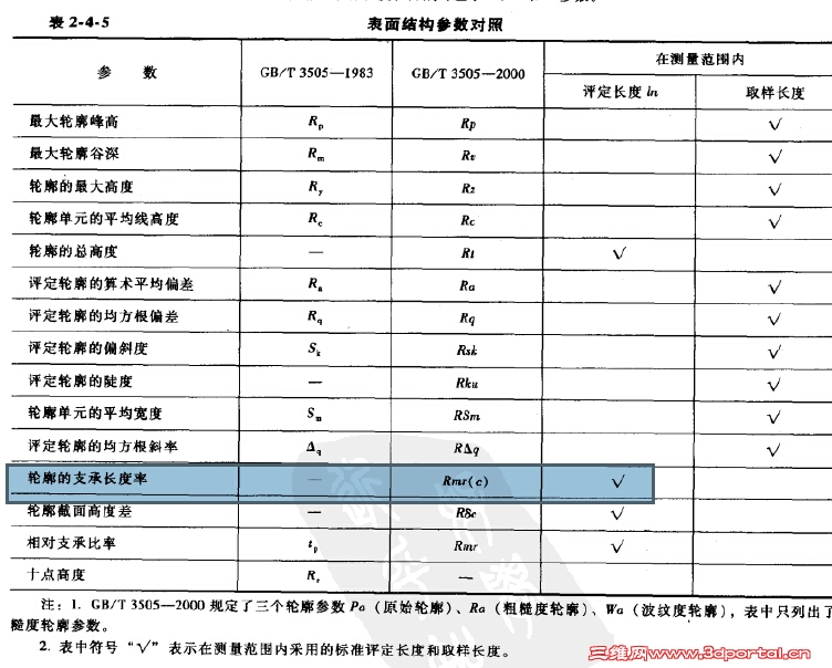

请教一下大家,在图纸里有这样一个粗糙度符号,有谁知道是什么意思吗?" b7 a$ K! a( p, d6 x
求详解:% _5 ]) b2 t1 d0 ~9 t; ]

这个设计手册上有,自己可以查下

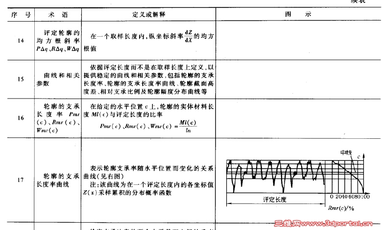

参考一下。
