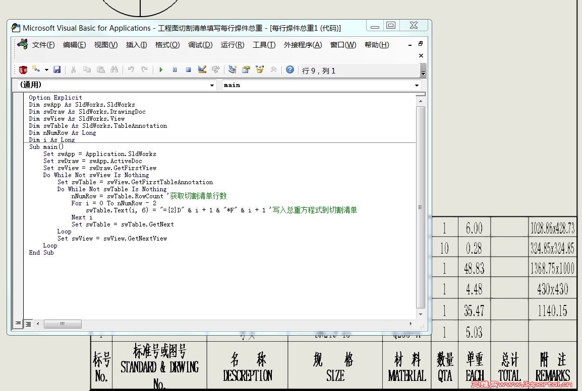

发表于 2016-4-20 17:18:49 | 显示全部楼层 来自: 中国辽宁大连
这个16的代码在12中运行出问题,提示如图9 b/ x( ?' b( h' z  c7 m) D6 b$ n8 I
$ [9 S" t" c2 ?2 Y- N9 ~" d
2 h' H8 M! e; V5 X
发表于 2016-4-21 15:29:10 | 显示全部楼层 来自: 中国辽宁大连
hexiaohuihex 发表于 2016-4-20 17:18
: D3 m; B& \8 \7 `这个16的代码在12中运行出问题,提示如图
; J4 H+ J6 N1 M% e* M) Q已解决,是我自己拷贝代码的过程中一些乱码一同拷入,没删干净导致宏不认。
* o; Q1 e: y0 K/ z. U, H( M$ p! {已正常运行,多谢楼主了

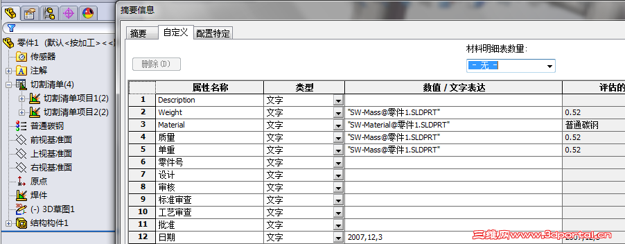

发表于 2016-4-21 21:05:02 | 显示全部楼层 来自: 中国安徽蚌埠
觉得好奇怪!$ M$ v9 f6 I' j: K9 B1 C
3 v( A8 A0 W" v
( }1 a7 j2 e. w" P, y画好焊件
! C) U- l: v& Y5 ?% ^设置材料,子实体的属性自动出现( K* _9 g. \- P( E8 E; t
04212.png 8 b& V7 X% U6 k; Z
6 |, @9 E0 E% Z% C3 u$ u3 `" y
看总重在文件属性8 B/ M& L/ @! ]9 o4 e
7 V( Z. L: H4 u  B) Z) p5 h3 r! E; M* E! h8 b
没有什么难度的啊# p6 `' x& E/ R' P
具体效果: q4 w  A: k$ g# f/ h2 @* s" e, y
! h9 y) o- G: d% y' H 171433wvjx2uapsb4xj447.gif
* b5 R1 y) B$ O, ^' H1 P+ {$ U3 @" R' _/ L% \% w
9 _5 F! j3 t6 m) x
不靠谱的江静 + 5 应助

发表于 2018-3-9 15:07:17 | 显示全部楼层 来自: 中国湖南
直接运行这个下载的宏sw2017没反应,用VB运行出现如下情况:
' F( H- J; B/ N4 t, f  z/ n  _5 g9 R1 s
发表于 2018-3-9 16:29:36 | 显示全部楼层 来自: 中国湖南
这个完全是利用sw宏运行的,也没反应: [0 o2 P/ E0 U* _
( r* }/ F% _" C, K
发表于 2018-3-9 16:36:37 | 显示全部楼层 来自: 中国湖南
是标题栏的属性名称不匹配?
发表于 2018-3-9 17:00:58 | 显示全部楼层 来自: 中国湖南
搞定,是我的表格跟楼主的不一样
