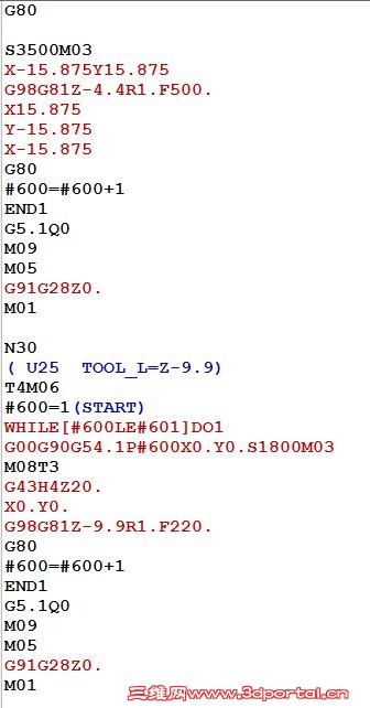

你描述的后处理是需要定制的,可以做到的

发表于 2016-3-18 12:43:25 | 显示全部楼层 来自: 中国江苏无锡
% j) U1 r) g( C! X( P  N  L; ^
: y! C; [7 V2 F6 I是这样吗,做几个改#600即可7 T6 a6 H; |/ o8 C3 g5 v. L3 N
6 S9 W# }+ u) v9 P- w: F 捕获1.JPG
3 ]# P1 V! Q8 K# t. u' P( e1 ^; m4 s" D7 V( |3 a0 c/ e3 S
7 H3 R8 q" m# Z" v7 X0 m
HOU-S1.rar
2.05 KB, 下载次数: 28
发表于 2016-3-18 13:03:11 来自手机 | 显示全部楼层 来自: 中国四川
不如出子程序想怎么调就怎么调

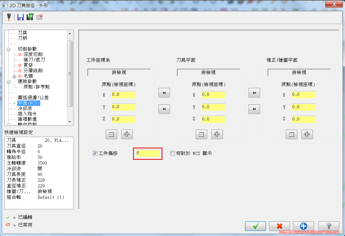

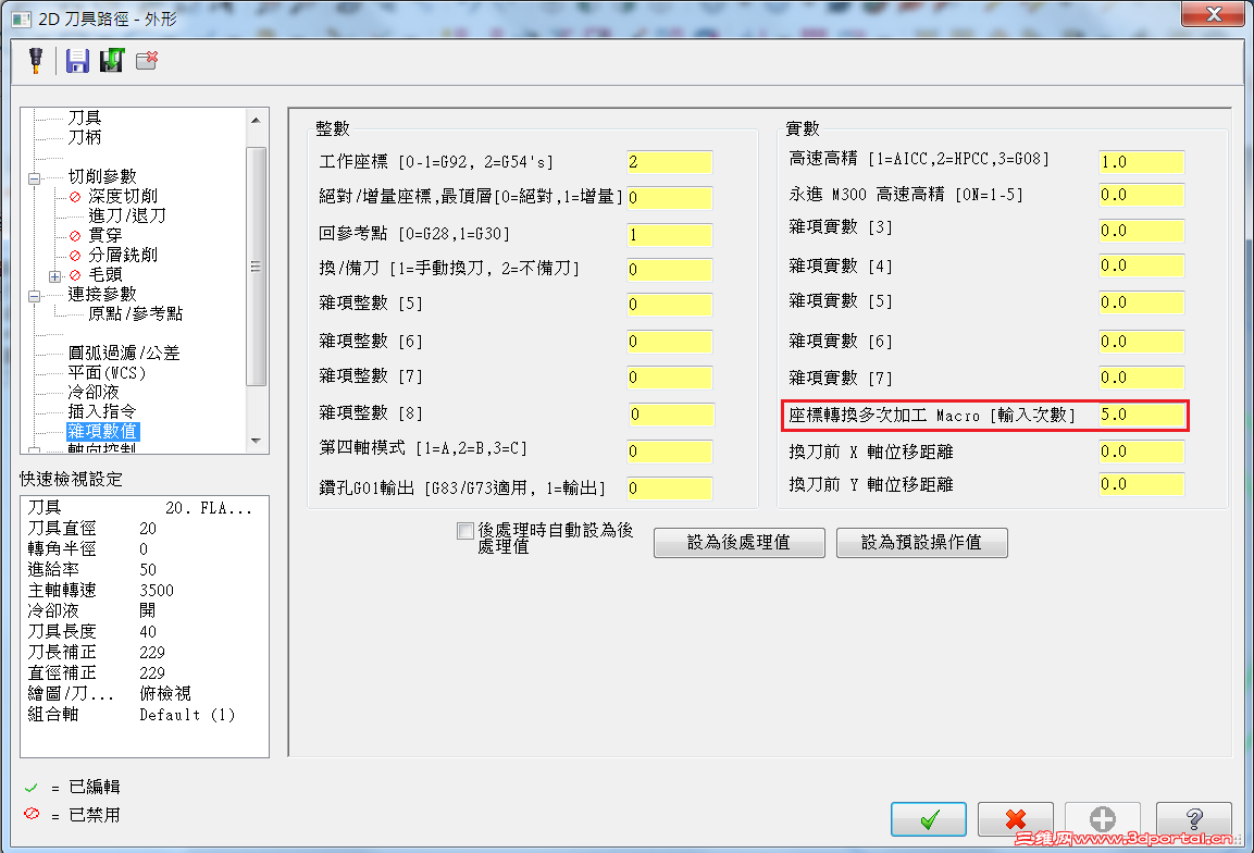

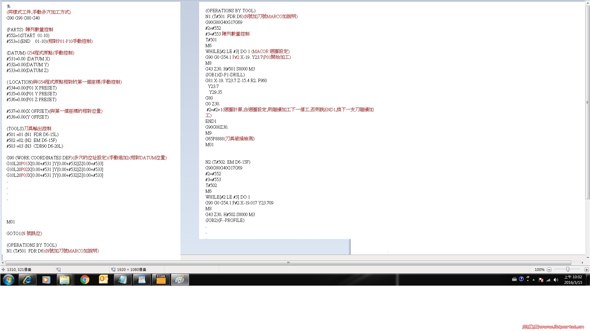

 楼主| 发表于 2016-3-21 12:30:40 | 显示全部楼层 来自: 中国台湾
我將刀號和程式零點座標也編上宏指令,放檔頭,要換刀號時比較方便,不用到程式內改比較安全,防止工人改錯程式, 但後處理,變數我不會,所以需請高手幫幫忙,
1 r' X# p! b3 K; ?- B/ D0 C  r副指令方式我試過,轉出程式太多條,存放久下次要再用,工人會亂掉,所以只能用上述方法比較容易跟工人說明  `/ G4 Y% ~  D

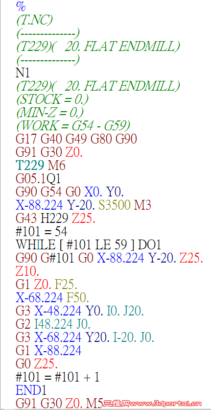

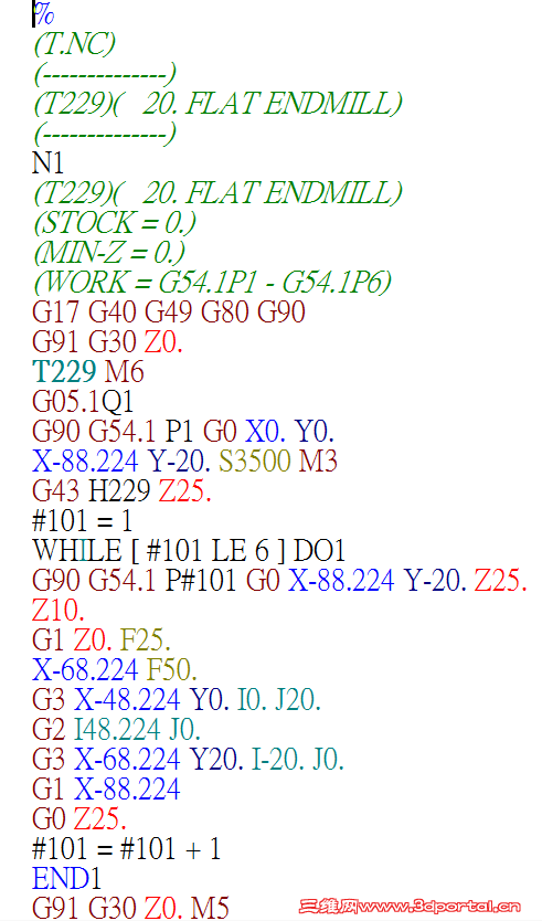

发表于 2016-3-24 15:34:31 | 显示全部楼层 来自: 中国台湾
1.png $ D5 e( ]' Z, x; P  p1 \0 m! @
* ]' y, F! R4 B
7 J8 ^( I' J: w9 {. O  X4 T3 V' D, Z7 T* _9 t; B9 ?" s( k
3.png ! {6 p: `$ Z# u
5 Q7 g7 O& y$ g5 \- r8 @! e. Z0 F 4.png 2 ~. B, d. _7 O6 m( U
" N  F* ^; M& ]9 t! ?
8 \/ W& l' |( M$ l% h
- [( e' c# A9 {( b3 M5 x' w; g$ M, O
0 j$ I3 U8 K& Z$ A- M, x3 J
3 Z/ p  n2 M: Y, I
MPFAN.rar
66.74 KB, 下载次数: 29
