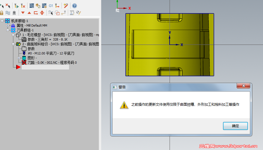

本来的模具已经加工到位了,现在想往下再加工10-20MM,把之前加工的当毛坯,用曲面残料粗切加工,会出现下图问题% L" c; q  D0 Y* y& }7 _- g9 l

发表于 2016-3-15 16:41:17 | 显示全部楼层 来自: 中国上海
去掉使用记录文件选项.

 楼主| 发表于 2016-3-16 11:00:25 | 显示全部楼层 来自: 中国安徽淮北
谢谢版大,问题已经解决
