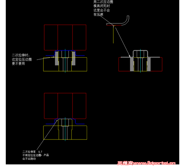

请问,连续模具拉伸,二次拉伸要有定位压边圈吗》?没这个会不会二次拉伸位置会不准?请各位前辈指点!
" p( D1 W6 z4 L8 M9 C' ~3 p还有,没二次压边圈,产品会不会起皱?
 楼主| 发表于 2016-3-17 13:17:02 | 显示全部楼层 来自: 中国浙江嘉兴
我有个产品要连续模拉伸,问了下周边的人,有些说二次拉伸要仿形压边圈,有些说拉伸系数大点不需要压边圈,有点搞晕了。产品是宽凸缘的,可能要拉3次。用仿形压边圈就怕闭模时有压痕(左上角是开模是的压边圈浮起,右上角的是闭模时的样子),不用压边圈嘛,又怕起皱,拉裂,期待前辈们指导啊!

建议用压边圈,特别是材料厚度小的和不知道拉伸材料性能的。至于压痕,可能和有无压边圈关系不大,与拉伸圆角以及拉伸工艺参数有关。

谢谢你的回复,请问,我上图的压边圈结构合理吗

定位是必须的,压边不需要,只需将图示压边圈适当减短并加大圆角(不对拉延产生阻碍)改为定位圈,下面施加的弹簧力量只需支撑起定位圈即可。

认同5#。定位是必须的,压边不需要,只需将图示压边圈适当减短并加大圆角(不对拉延产生阻碍)改为定位圈,下面施加的弹簧力量只需支撑起定位圈即可。
发表于 2017-7-28 01:21:44 | 显示全部楼层 来自: 中国台湾
1.一般二次拉伸是要壓邊的,否則會造成邊料產生皺摺
+ \! c( [& k" E9 v3 u6 |2.另外還要看您的胚料素材適合材資,例S50C,SPCC或SUS304.....等,每一種材質皆有其不同特性,所以壓邊的壓力及構造會有所不同
