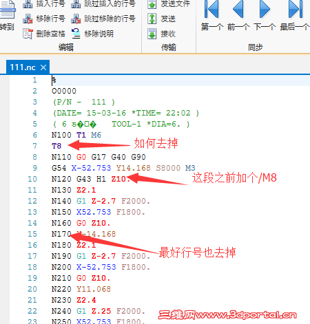

哥,我的意思是那个/M8能不能弄到G43前面单独一行去,不然机器走不了这个程序

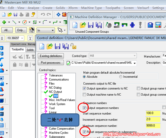

 楼主| 发表于 2016-3-16 09:14:36 | 显示全部楼层 来自: 中国广东汕头
微信截图_20160316090950.png 8 p% S9 f! t4 U
微信截图_20160316091126.png 修改过了为什么程序处理出来行号还是在啊,各位大神帮帮忙啊
2 |9 N* l6 t" N5 O7 e

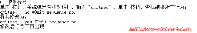

发表于 2016-3-16 22:36:51 | 显示全部楼层 来自: 中国江苏无锡
行号取消,试试下面方法:" i- }2 K5 b; E9 N; o8 y
 楼主| 发表于 2016-3-17 08:15:09 | 显示全部楼层 来自: 中国广东汕头
AUTOCADR41 发表于 2016-3-16 22:36
# a" F. t  R1 v% o: f( i行号取消,试试下面方法:
' \- Y1 g2 o7 e6 J3 a9 g, ]好的,真的非常感谢,我去慢慢研究下
发表于 2016-3-26 01:00:49 | 显示全部楼层 来自: 美国
本帖最后由 daji 于 2016-3-26 01:04 编辑   a7 @+ _4 M! _" ~, R
% b& N- V4 I) R, G* m# c2 W
打开的后处理文件,请在
, u! ^2 U, L* @3 a$ p" a  [ptlchg$          #Tool change 一段是否可以找到以下内容
; X& b7 v% o; V我的X7 版Generic Fanuc 3X Mill中在约753行,不一定准确,我的并不是原始的文件
6 ^# E8 r' U5 L. |1 s9 D7 U$ H; Z9 x, T
+ \8 n3 P1 L2 _: q: A      pbld, n$, *t$, sm06, e$   #换刀指令,生成 “T1  M6”' o) ]$ R* ]' S: G' E+ ^9 S7 c9 B% b
      sav_absinc = absinc$         #保存的刀前的绝对/相对坐标设置
$ ]- t, i! b7 k. O; v2 f      if mi1$ > one, absinc$ = zero  #默认绝对坐标设置,换刀位置一般都用绝对坐标
1 v6 c8 ?+ n9 W/ j5 S: W      pcan1, pbld, n$, *sgcode, *sgabsinc, pwcs, pfxout, pfyout,  #封闭指令(canned txet)生成,输出相应代码,行号,运动G代码,相对/绝对坐标,平面指定,X,Y,+ |7 f! x: ?. r6 ]
        [if nextdc$ <> 7, *speed, *spindle], pgear, strcantext, e$ #速度及换档指令
5 o; K- }3 m" o( x- ]此行为第753行      pbld, n$, sg43, *tlngno$, pfzout, pscool, pstagetool, e$#  输出代码,行号,刀补(G43) ,刀长代号(H1),Z,冷却指令(M08),刀具准备(T8).% }& r$ d) ^2 u7 W- F
      absinc$ = sav_absinc #恢复保存的绝对/相对坐标设置6 y/ e' I0 Q2 I' V9 p# l
      pbld, n$, sgabsinc, e$6 f- g- m# z( w! R( `) V
      pcom_movea+ Z/ ~& u7 Z2 k* t* F' W* R
......9 z1 @5 L- t- i: ~9 l" p
我把自己的理解附后在每行的后面
% ]. _* h! _& N所以可以对753行修改的4 D' q/ @' F: i# x# |. X
如果要M8提前的一行, 可以加一行  pbld, n$, pscool, e$( ]* a8 ~. M0 G2 h! d
去掉753一行的,pscool(M8,冷却液开),pstagetool,   P8 ^* @; w# c5 A9 Y* i
以上为自己个人根据大致意思的理解与解释,修改后一定要仔细核对换刀处的指令,是否能满足要求。
